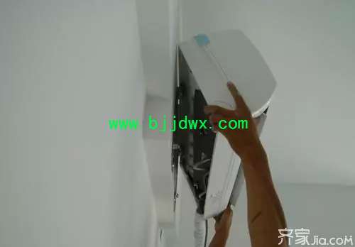

空调拆装步骤之拆机
1、机前应先将空调机内的制冷液收进室外机组中。
2、收液步骤:先将空调机置于制冷状态,并开机运行。
将室外机上的高压阀黄铜六角形阀盖打开,用内六角板手将高压阀门关闭。
此时空调机仍在运行,因为高压阀门已被关闭,所以制冷液不能再经高压阀门流到室内机进行热交换,而被压缩进了室外机组内。
在空调运行约3-5分钟,室内机不再有冷气吹出时,说明制冷液已被全部收到室外机组中了。此时再将室外机上的低压三通阀门关闭。此时制冷液就被封闭在室外机组中了。将空调机关闭。
3、此时可进行拆机操作,拆下室内,外机的联接管道,拆下室内外机间的电缆。
4、在拆下的联通铜管时要注意清洁,用塑料袋将管道口和三通阀门的接口都封起来避免灰尘杂质的进入。

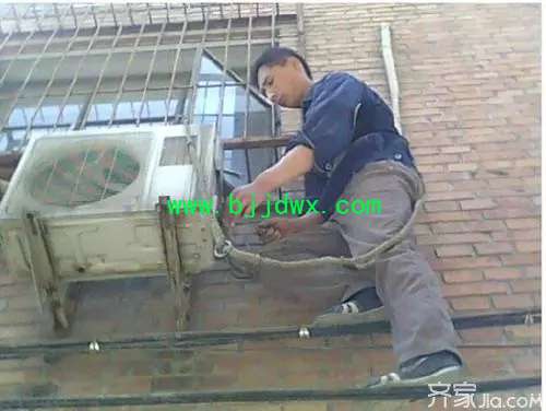

空调拆装步骤之装机
1、室外机定位,机架安装时要注意水平。
2、根据室内机的位置把穿墙孔打好,把内机的固定架安装好,这一步要注意内机一定要水平安装,不要一高一低才好。
3、接好高低压管,记住要先打开高压釜,然后松低压管锁母,及时的排出管路中的空气,大概过了8-10秒左右,把锁母拧紧,打开低压阀,按顺序接好电线。
4、上面的都弄好后,就可以接通电源试机了。
