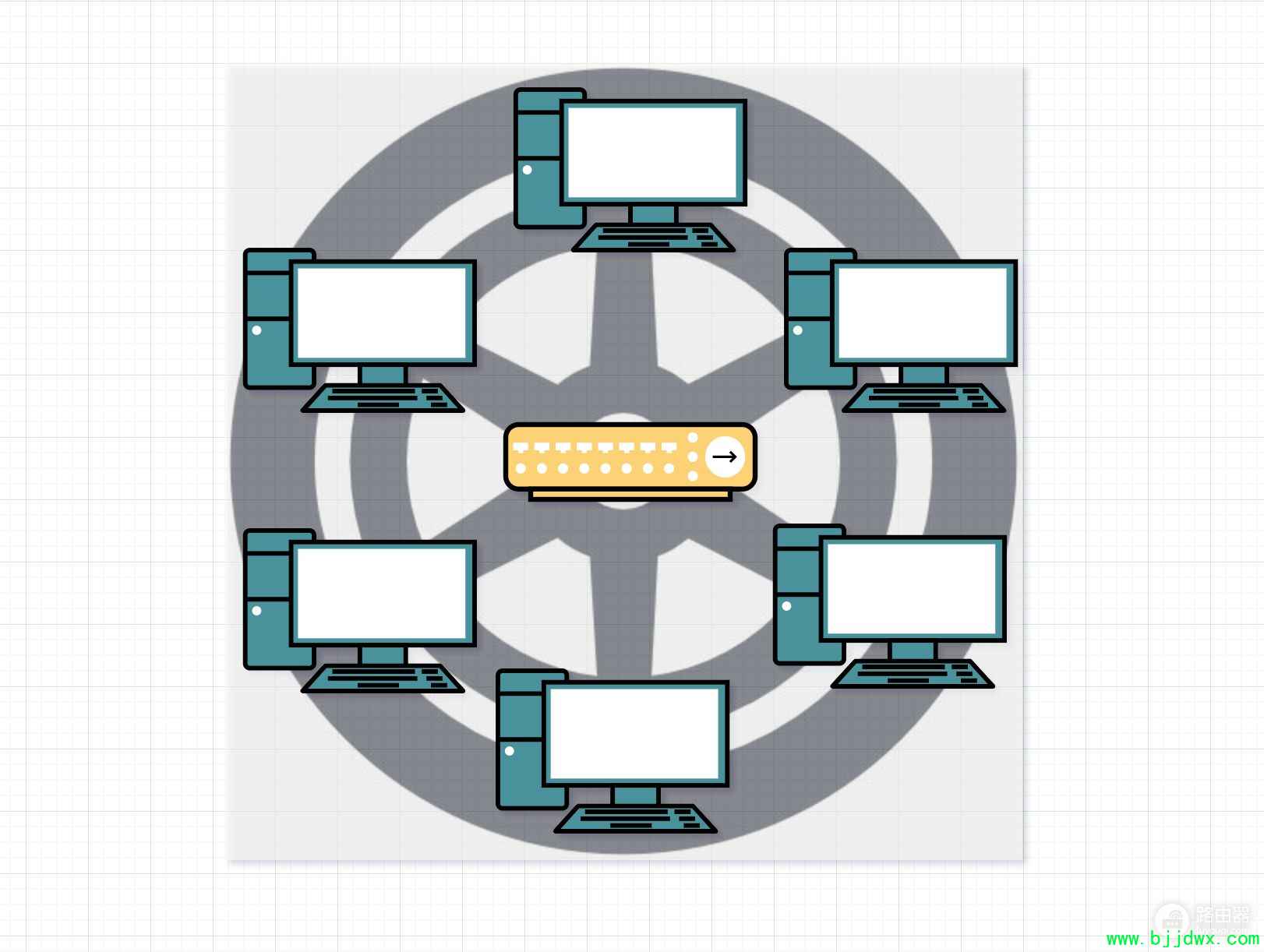

故事就从一个车轱辘说起吧。先来看一个车轱辘。
辐条从车轱辘边缘,一直汇聚到 中心的轴,这个轴在英文里叫hub。
而我们今天要讲到的集线器,英文里也叫hub。
都叫hub,多少有点关系,看下这面这个图大概能明白,其实两者有点像。
大概想表达的意思是,它是汇聚网线的中心,因此就叫集线器。
所以可以理解,大家常逛的 Github,Docker Hub, 还有P**hub ,都是为了表达它们是某类资源的中心了吧。

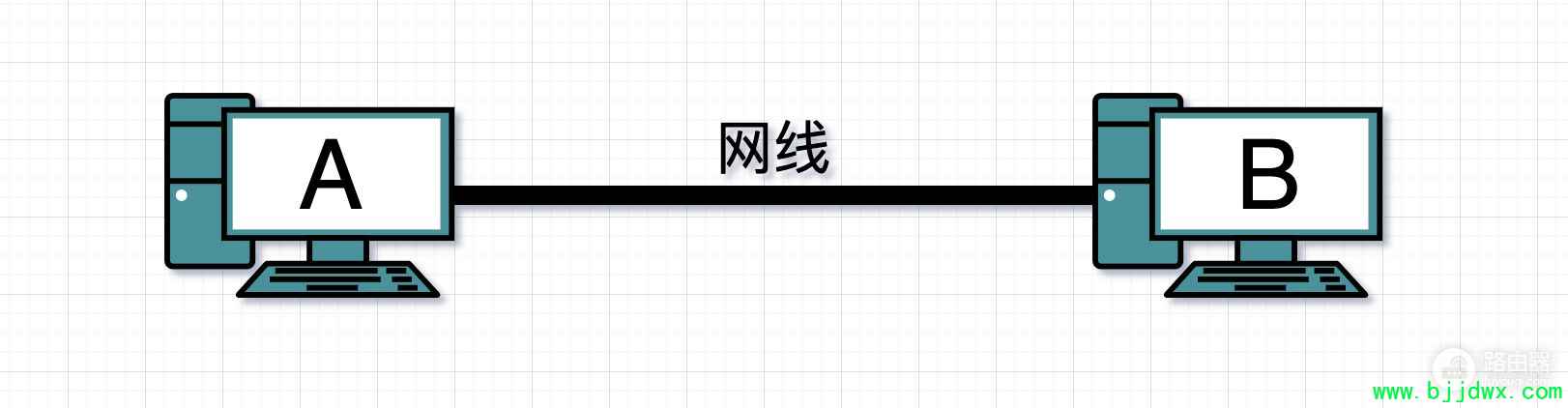

那么网吧内的电脑是怎么互联呢?一根网线互联电脑
从最简单的场景说起,假设网吧内只有两台电脑
随便连根网线就能实现互联吗?
当然不是。

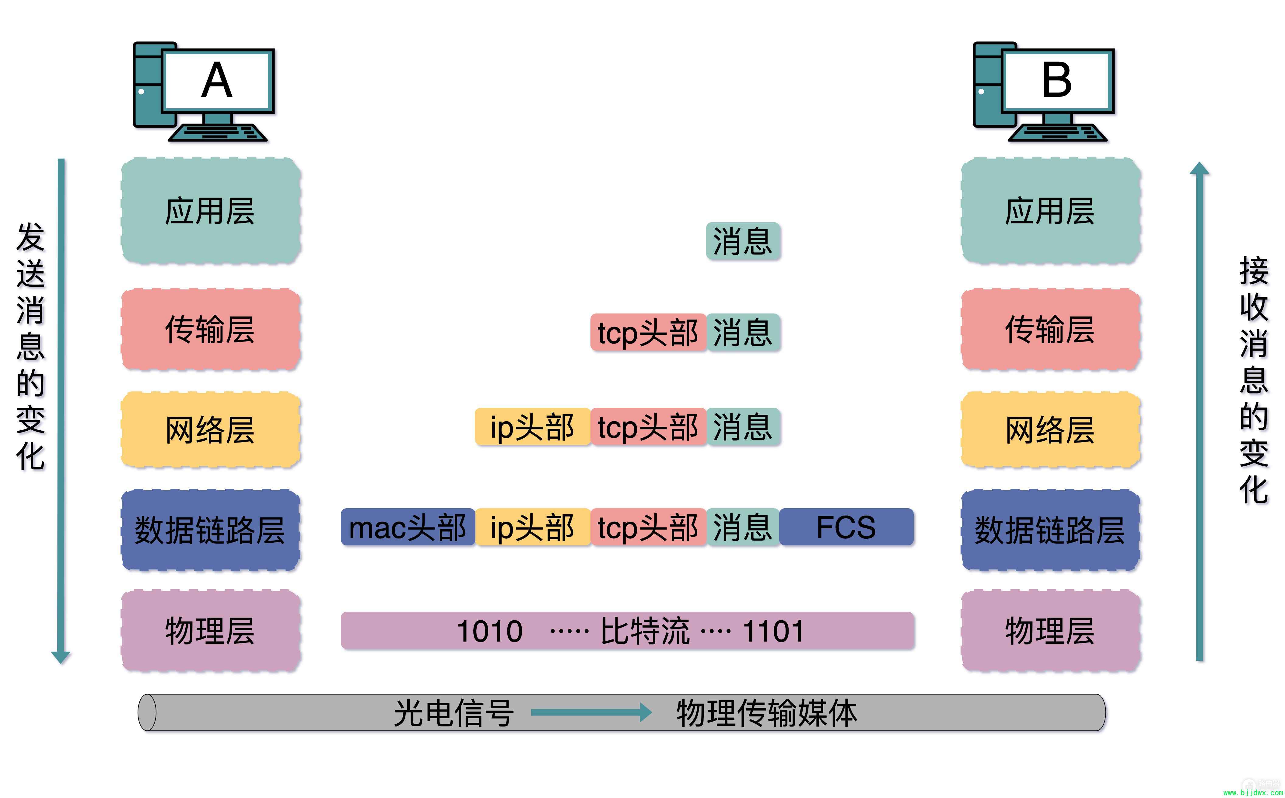

还记得网络分层吗?
数据如果要进行传输,会从A电脑经过这些网络分层把消息组装好,再到B电脑层层解包。
网线,只是代替了上面的灰色部分,实现物理层上互联。
如果想要两台电脑互联成功,还需要确保每一层所需要的步骤都要做到位,这样数据才能确保正确投送并返回。

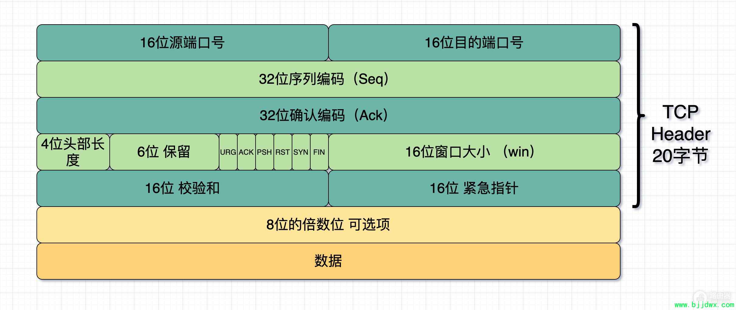

绝大部分游戏用的传输层协议都是TCP,我们可以看下TCP报头。
这里面我们需要关注的是源和目的端口,这个可以定位到这台电脑上哪个进程在收发数据。
这两个端口信息一般是游戏内部已经填好。

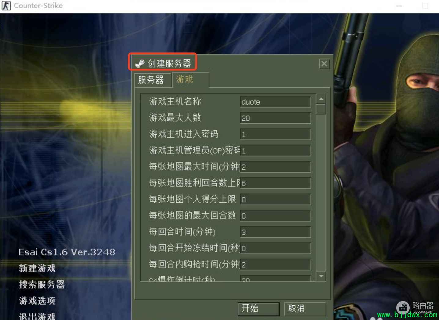

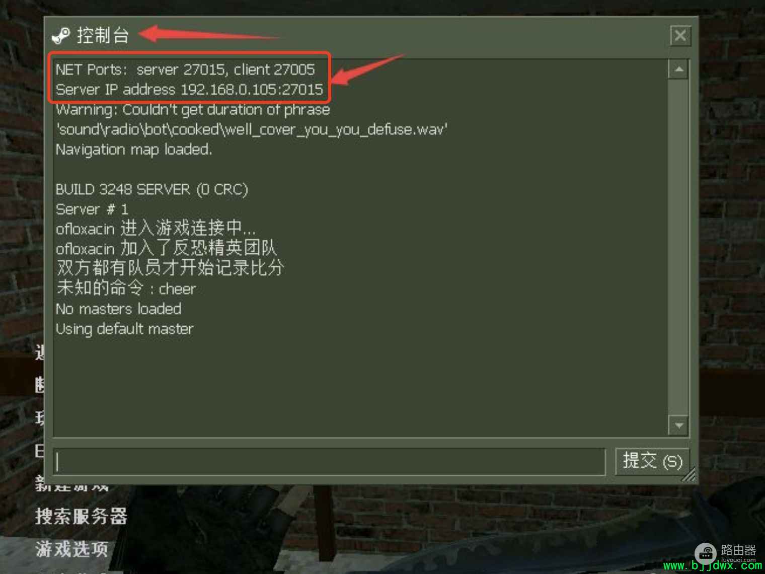

AB两台电脑,其中一台作为服务端启动,比如A,起了个服务器进程。
服务器会开放一个固定的端口,比如27015。这就是目的端口。
这时候A和B都可以搜索到这个服务器。启动一个客户端进程,连接进入A的服务器进程。
而源端口,则由A和B自己生成。
网络层
上图除了端口,我们还看到一个192.168.0.105,这个就是A的IP地址。

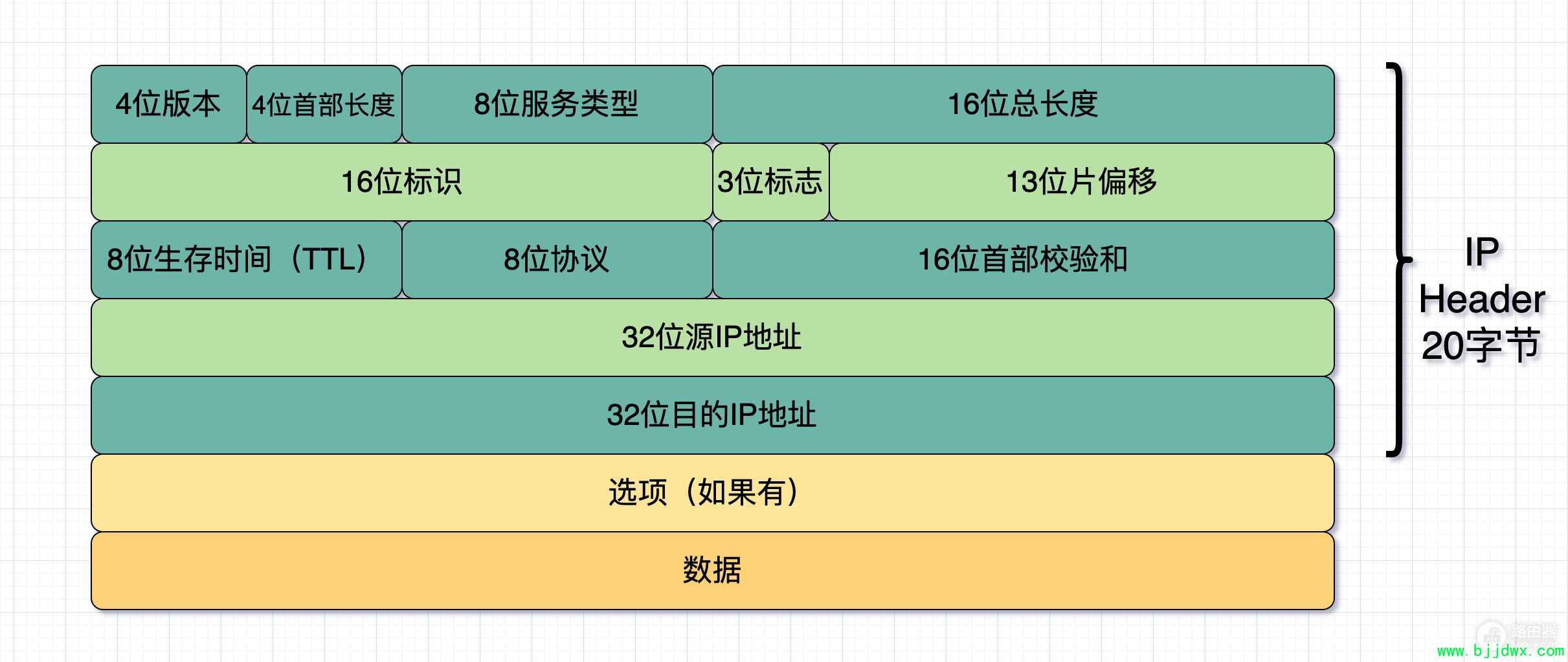

我们看一下IP层的报文头。
这里面需要关注是源和目的IP地址。
如果两台电脑想通过一根网线进行消息通信,那么他们需要在一个局域网内。
这意味着,他们的子网掩码需要一致。局域网内,假设子网掩码是 225.225.225.0,会认为 192.168.0.x 这些IP都属于一个局域网。所以当A的IP地址是192.168.0.105 时,那么B的IP地址可以配成192.168.0.106 。
关于IP这一块是啥,后面会细讲,大家如果没明白我说的是啥,不要急。
组装好网络层报头后,数据包传入到数据链路据层。数据链路层

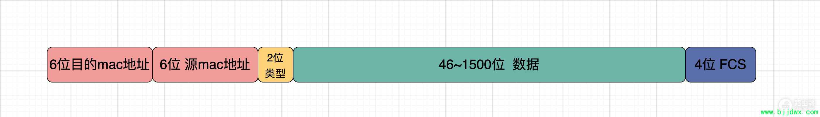

以上解决了网络层的互联,而在数据链路层,数据包里需要拼接上MAC报头。先看下MAC报头长什么样子。
其中需要关心的是标红的源和目的MAC地址。MAC地址可以粗略理解是这台电脑网卡的唯一标识。大概长这样
br28:f9:d3:62:7d:31
源和目的地址,在发送消息的时候就会被填上。

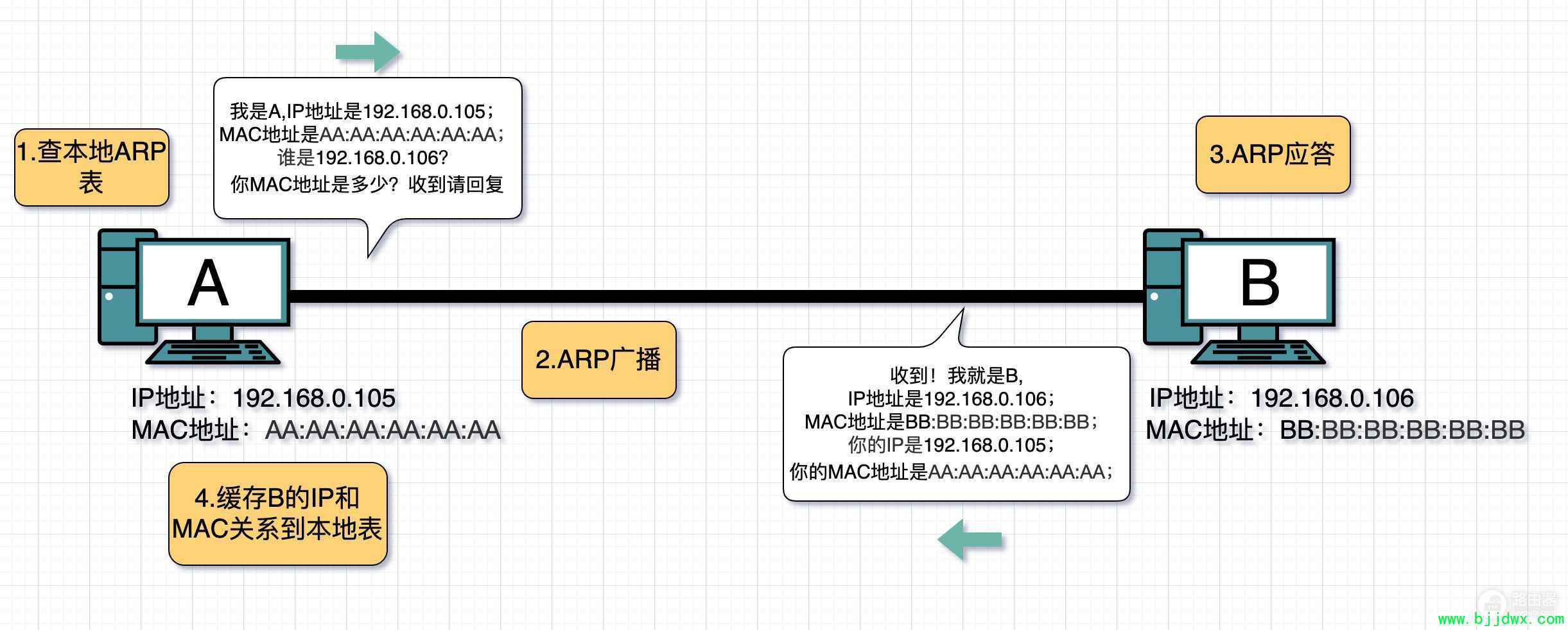

但是A只知道自己的MAC地址,怎么才能知道B的MAC地址呢?
这时候需要ARP协议。
ARP(Address Resolution Protocal),即地址解析协议。用于将IP地址解析为以太网的MAC地址的协议。
在局域网中,当主机A有数据要发送给主机B时,A必须知道B的IP地址。
但是仅仅有IP地址还是不够的,因为IP数据报文还需要在数据链路层封装成帧才能通过物理网络发送。因为发送端还必须有接收端的MAC地址,所以需要一个从IP地址到MAC地址的映射。ARP就是干这事情的协议。
A查本地ARP表发现B的IP和MAC映射关系不存在A通过ARP广播的形式向局域网发出消息,询问某IP对应的MAC地址是多少。比如A此时知道B的IP,但并不知道B的MAC地址是多少,就会尝试在局域网内发起ARP广播,询问局域网下所有机器,哪个机器的IP与B的IP一致。B收到这个ARP消息,发现A要问的IP与自己的IP一致,就会把自己的MAC地址作为应答返回给A。此时A就知道了B的MAC地址,顺便把消息记录到本地ARP表里,下次直接用表里的关系就行,不需要每次都去问。物理层

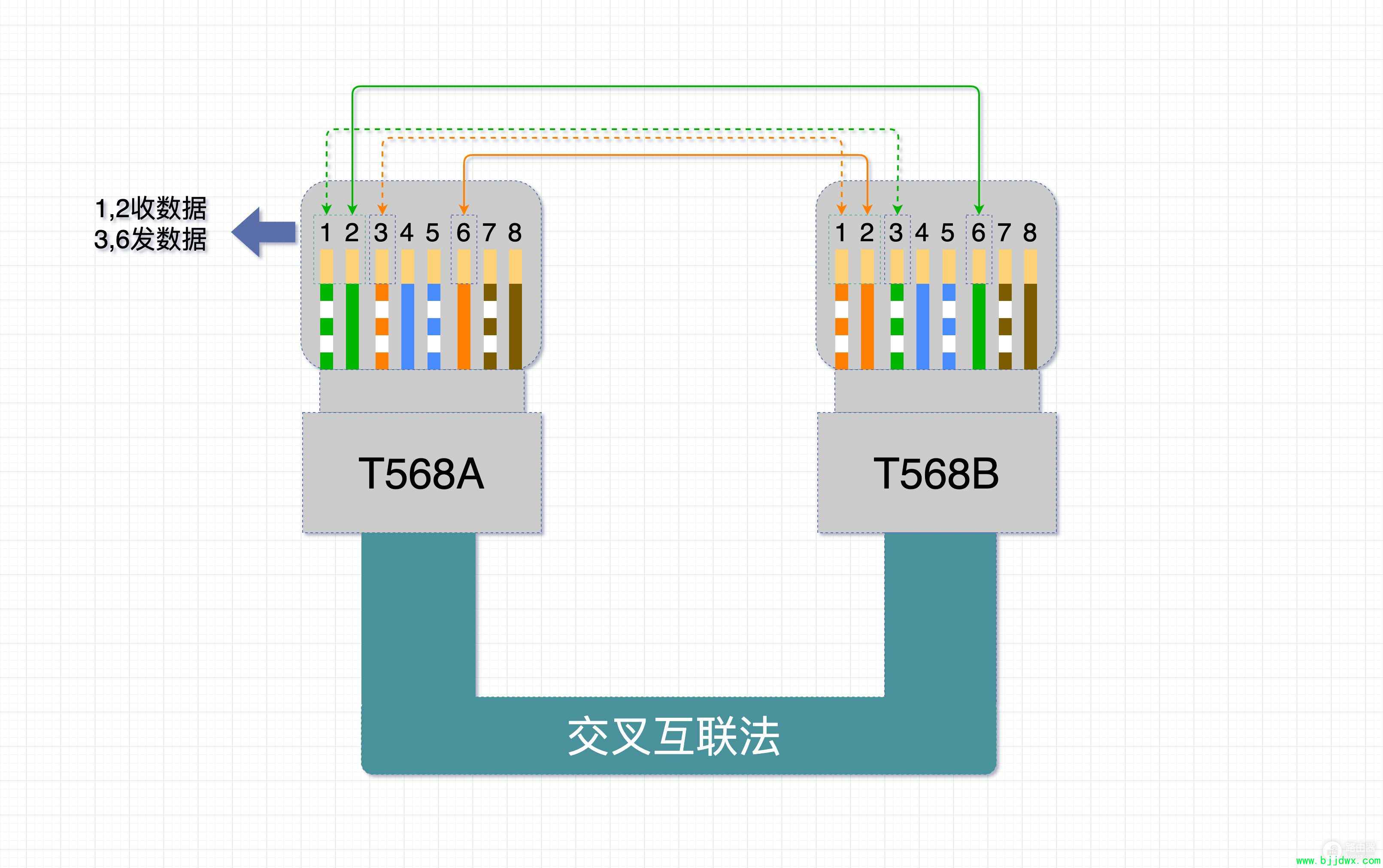

通过一根网线,两段水晶头插入网口,把两台电脑连起来。
但对网线有一些要求。
这根网线两端的水晶头需要采用交叉互联法。
水晶头里有8根线,注意上图里的颜色,是有顺序的。第1、2根线起着收信号的作用,而第3、6脚发信号的作用。将一端的1号和3号线、2号和6号线互换一下位置,就能够在物理层实现一端发送的信号,另一端能收到。
当然,现在有些网卡有自适应的功能,就算是直连互联法的线,也能有交叉互联法的效果。如果你用的是这种网卡,就当我物理层这块什么都没说吧。互联

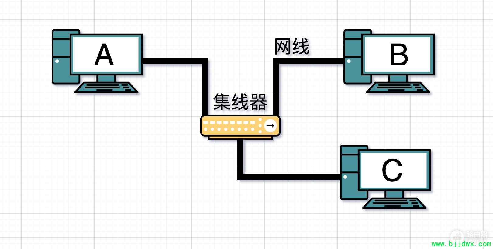

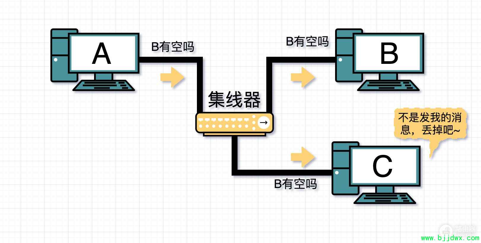

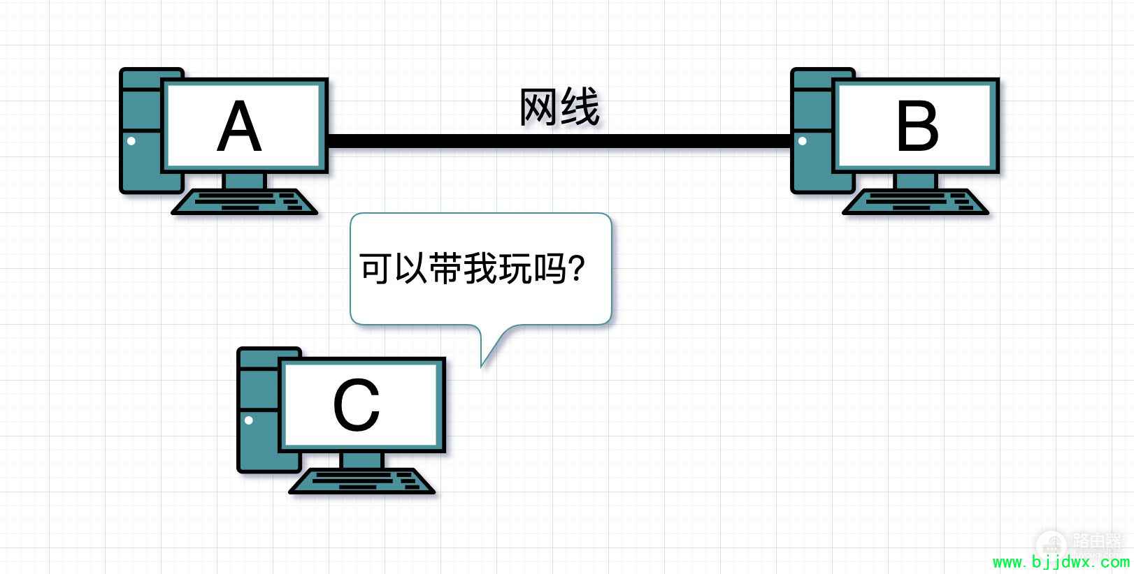

什么是集线器
两个人打cs,总会觉得无聊,但是每台电脑又只有一个网线口。
想要邀请更多的人一起玩,怎么办?
那就要回到文章开头提到的集线器(hub)了。
这是个工作在物理层的设备。
有多个网口,很好的解决了电脑上只有一个网口的问题,可以做到多台电脑的网线都插入到集线器上。
同时工作原理也非常简单,会把某个端口收到的数据,输入到中继电路。
中继电路的基本功能是将输入的信号广播到集线器的所有端口上。
简单来说就是无脑复制N份到其余N个端口上。
数据复制到N个端口后。对应转发到N台机器里。集线器内部结构

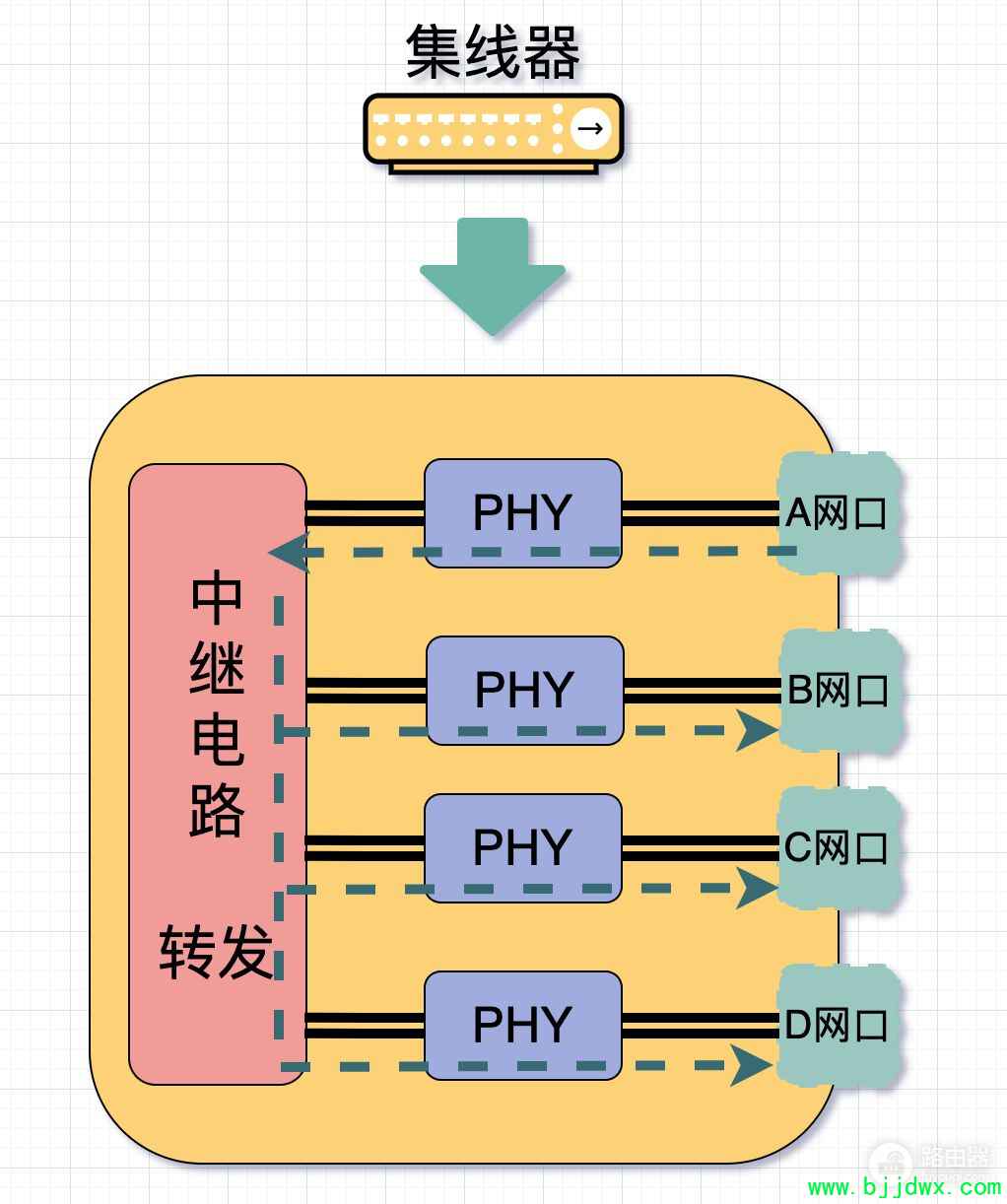

说到这里,已经对集线器有个大概认识了。
接下来,我们看下集线器的内部结构。
从A网口进入集线器的消息,此时还是电信号。这里经过一个PHY模块。
要理解PHY模块的作用,首先要先了解每个网口,都可能接着网线(废话),而每根网线的传输的格式都是有可能不同的。而PHY的作用,就是把这些格式转化为一个通用的格式。
举个例子。PHY就好比一个翻译器,有的人说英文,有的人说日文。但是PHY,会把它统一转为普通话,给内部电路处理。内部电路处理完之后,再经过PHY模块,转为英语,或日文从对应网口里输出。
经过PHY的处理后,以电信号的形式输入到中继电路,被无脑广播,再次经过PHY模块后变成BCD网口的格式输出。
这里面的电信号,是会受噪声干扰,导致信号形变出错的。
但就算是错了,也还是会原封不动的广播出去,这就是上面提到无脑的精髓所在。
那信号如果出错了怎么办?
只能让接收方收到消息后进行校验。
还记得上文里提到的数据链路层的MAC报头里最末尾有个FCS吗?
FCS里存放的是发送方通过循环冗余校验CRC计算得到的值。
接收方用收到的数据算一次CRC,与FCS里的值进行对比。
如果一致,那证明数据没问题。如果出错,则直接丢弃。
当然,丢弃包并不会影响数据的传输, 因为丢弃的包不会触发确认响应。因此协议栈的 TCP 模块会检测到丢包, 并对该包进行重传。
如果消息没出错,但是因为无脑广播,C也能收到A发给B的数据包。
此时 C 会在接受到数据包后一层层的"剥开"。
正常情况下,在数据链路层时,识别到目的 MAC 地址跟 C 的不一致时,也会把数据丢弃。

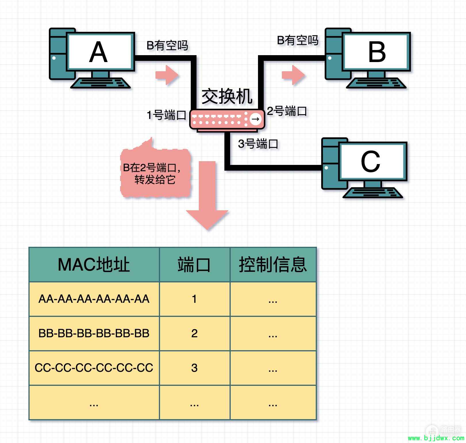

注意这里用的是转发,而不是集线器的广播,交换机是怎么做到转发的呢?MAC地址表
交换机内部维护了一张MAC地址表。
记录了 端口号和MAC地址的对应关系。
这个表的数据是交换机不断学习的结果。
当A发消息到交换机时,交换机发现消息是从1号端口进来的,则会在MAC地址表上,记录A的MAC地址对应1号端口。
如果A没有很长时间没发消息到这个1号端口,那这条记录就会过期并被删除。
那么,当时间足够长,ABC 都发过消息给交换机后,地址表就会有完整的关系信息。
A准备发送消息给B,此时A会把B的MAC地址,放入要发送的数据里。数据顺着网线发出。交换机从端口收到数据,会把数据里的源和目的MAC地址提出来,跟MAC地址表进行对比。发现B的MAC地址正好在2号端口,那么就把数据转发给2号端口。此时B电脑从网线收到来自交换机2号端口的数据。两种特殊情况

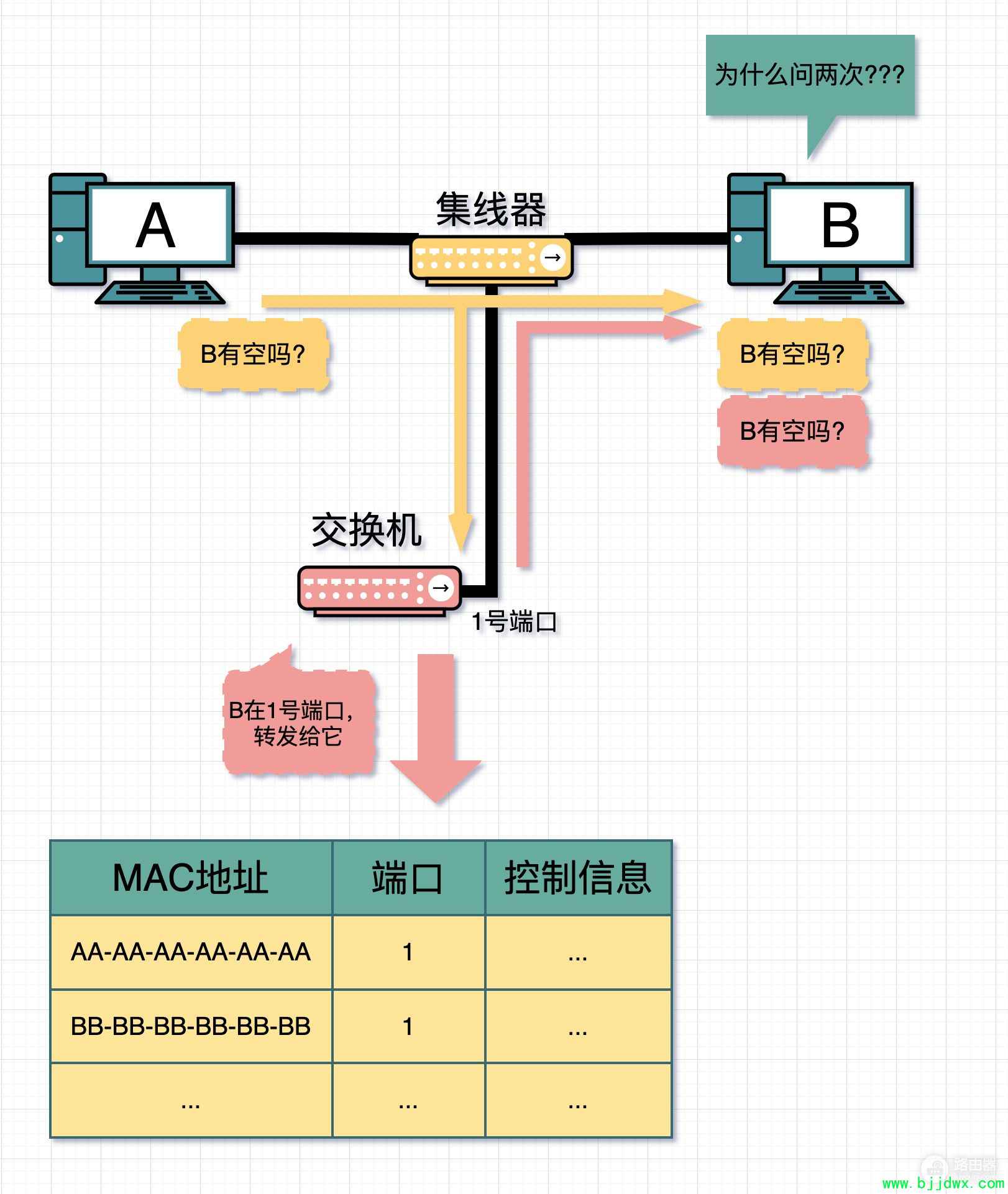

正常流程很清楚了,看两个特殊情况:交换机查询地址表时,发现目的 MAC 地址的目标端口和这个包的源端口,是同一个端口,怎么办?
先说结论,会直接丢弃这个包。
我们看下,假设它不丢弃,会发生什么情况。
A发了个消息给B,中间经过一个集线器,此时消息会被广播到B和交换机。此时B收到第一条A发给它的消息交换机从1号端口收到A的消息后,解包,获得目的MAC地址是BB-BB-BB-BB-BB-BB。查MAC地址表,发现要发到1号端口。此时,源和目的端口都是同一个,如果交换机不丢弃这个消息,B会收到第二条A发给它的消息。
A只发了一次消息,B却收到两条消息,明显不对。
因此,当交换机查询地址表时,发现目标端口和源端口,是同一个端口时,会丢弃这个包。MAC地址表里找不到对应的MAC地址,怎么办?

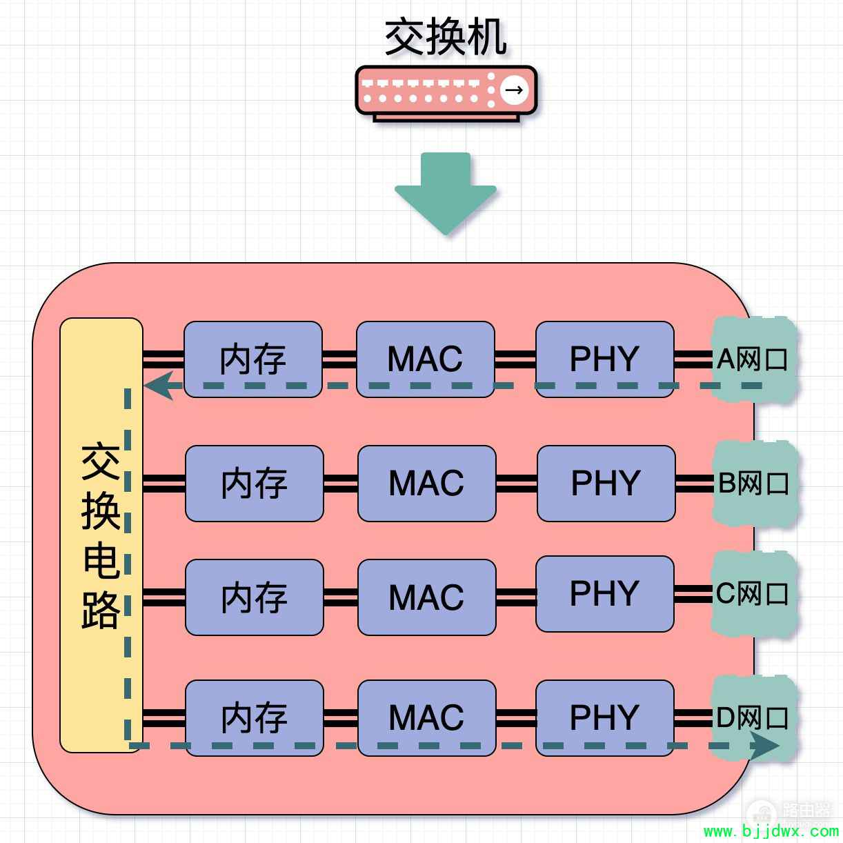

发送了包之后目标设备会作出响应,只要返回了响应包,交换机就可以将它的地址写入地址表,下次也就不需要把包 发到所有端口了。交换机内部结构
再看下交换机内部结构。
其实对比可以发现,交换机和集线器内部结构很像。
重点需要提到的是MAC模块。消息以电信号的形式从网口进入,到了PHY会被转成通用格式的电信号。而MAC模块的作用是把这个电信号转为数字信号,这样就能提取出MAC包头,并通过MAC数据帧末尾的FCS校验这个包有没有问题,如果没问题,则把数据放到内存缓冲区里,否则直接丢弃。
另外,这个MAC模块,虽然这么叫。但其实交换机MAC模块不具有 MAC 地址。因此交换机的端口不核对接收方 MAC 地址,而是直接接收所有的包并存放到缓冲区中。
放入到内存缓冲区后,还会把MAC地址和端口号记录到MAC地址表中。同时检查目的MAC地址在不在MAC地址表中,在的话则会转发到对应端口。否则广播。交换机与网桥的区别

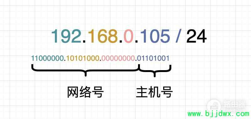

实际上一个IP由网络号和主机号组成,共32位组成。如果拿了前面24位做网络号,那主机号就剩8位了,2的8次方=256,最多表示表示256号楼。因此为了多表示几个楼,可以向网络号多挪几位过来作为主机号。
那么具体多少位作为网络号呢?可以在IP后面加一个数字,用来表明这一点。
于是就有了 192.168.0.105/24这种表示方法,表明前24位192.168.0.0是网络号,105是主机号。
有了网段,就可以一次性表示一大批地址。就不需要像交换机那样苦哈哈的一条一条MAC地址记录在表里。路由表

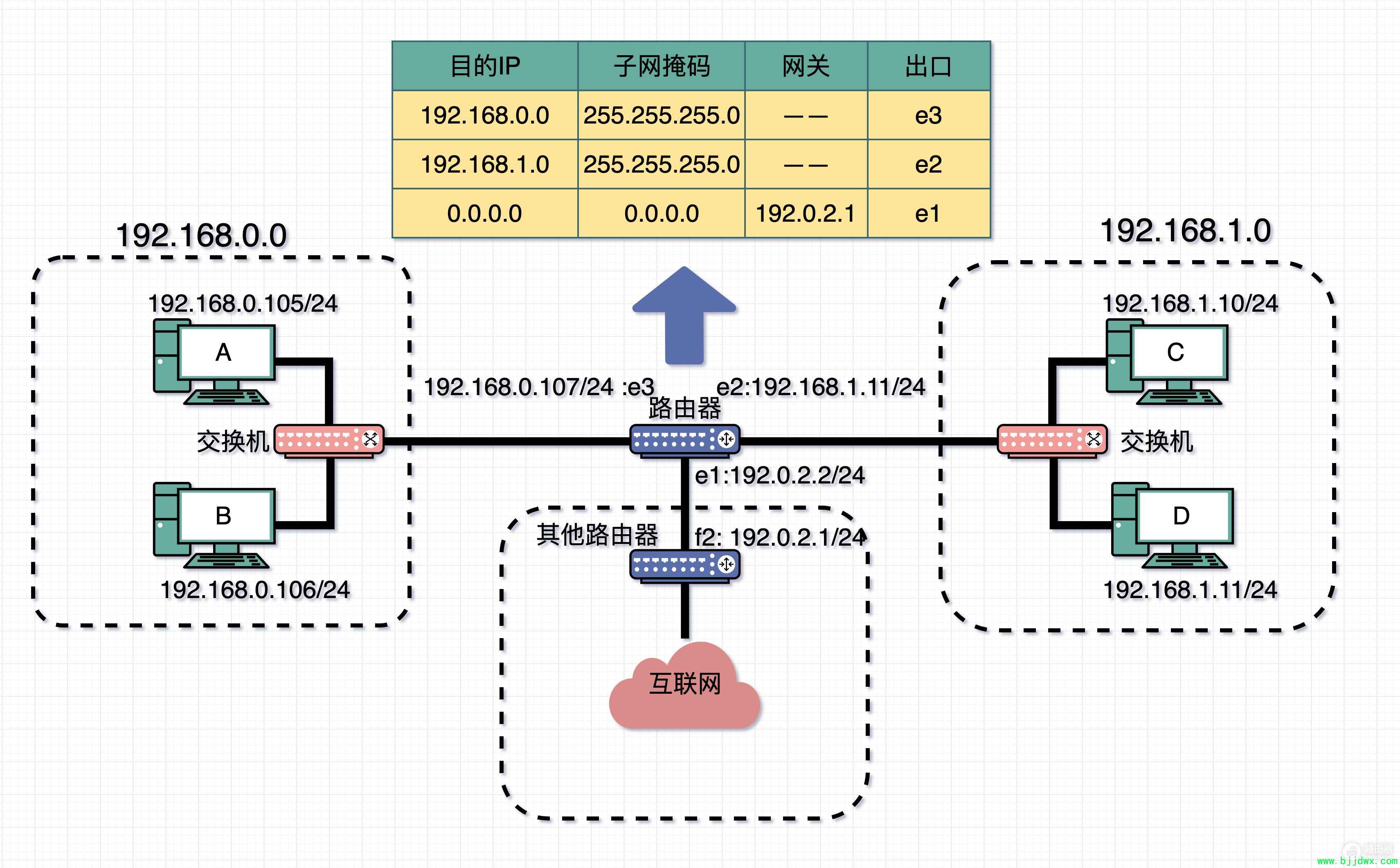

类似交换机的MAC地址表,路由器也维护了一张路由表。
而路由表,是用于告诉路由器,什么样的消息该转发到什么端口。
假设A要发消息到D。也就是192.168.0.105/24要发消息到192.168.1.11/24。
那么A会把消息经过交换机发到路由器。
路由器通过192.168.0.105/24获得其网络号是 192.168.0.0 ,而目的地的网络号是192.168.1.0,二者网络号不同,处于不同局域网。
查路由表,发现192.168.1.0,在e2端口,那么就会把消息从e2端口发出,到达交换机,交换机发现MAC地址是它局域网下的D机器,就把消息打过去。
当然,如果路由表里找不到,那就打到默认网关吧,也就是从e1口发出,发到IP192.0.2.1。这个路由器的路由表不知道该去哪,说不定其他路由器知道。路由器的内部结构

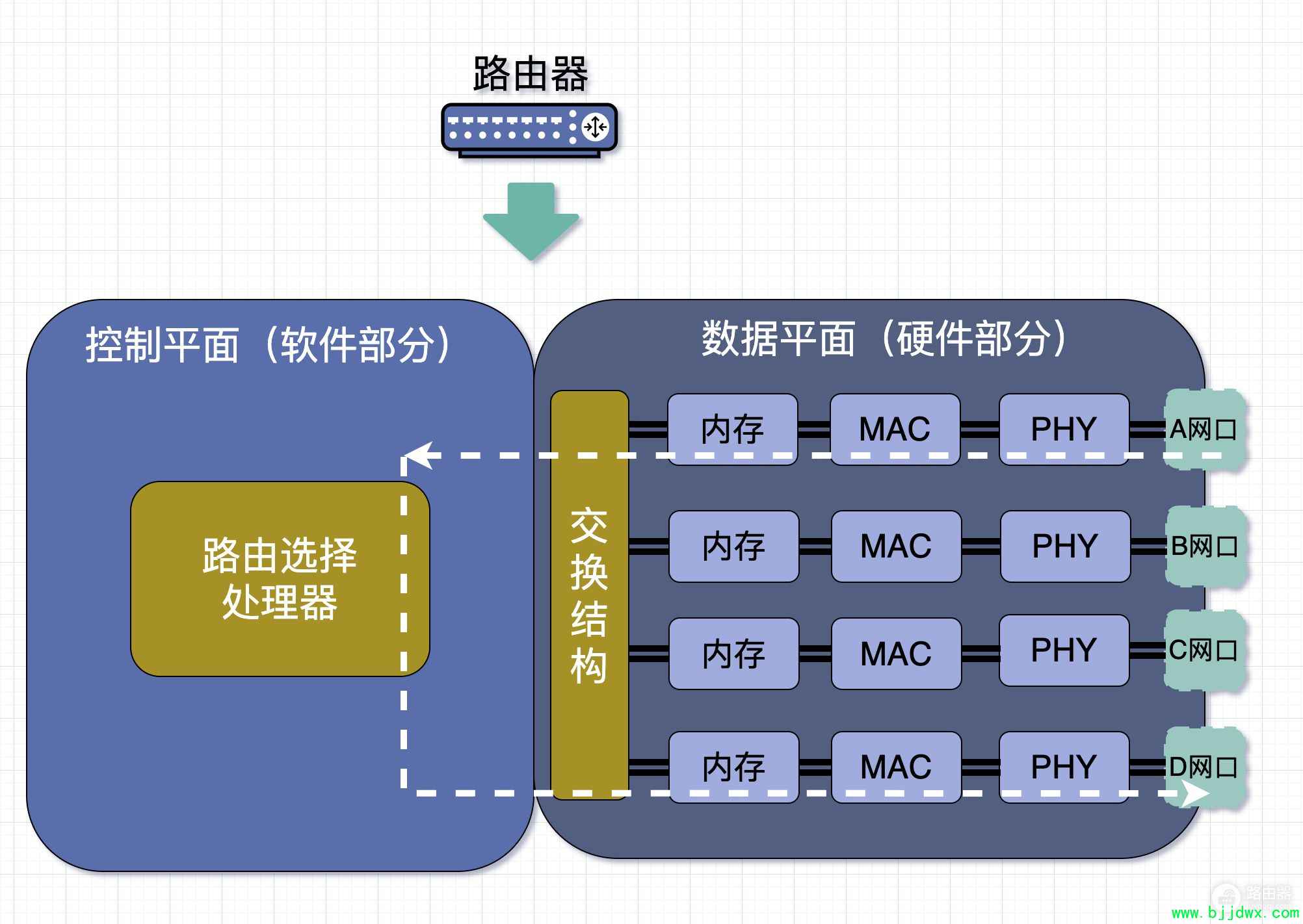

路由器内部,分为控制平面和数据平面,说白了就是对应软件部分和硬件部分。
硬件部分跟交换机很像。数据从A网口进入,此时数据还是网线上格式的电信号,会被PHY模块转为通用信号格式,再被MAC模块转为数字信号,通过FCS进行错误校验,同时校验MAC地址是否是自己,通过校验则进入内存缓冲区,否则丢弃。
再进入软件部分,由路由选择处理器,通过一定规则(软件逻辑),查询路由表判断转发目标和对应转发口,再经由硬件部分的交换结构转发出去。
如果路由表中无法找到匹配记录,路由器会丢弃这个包,并通过ICMP消息告知发送方。路由器和交换机的主要区别MAC模块的区别

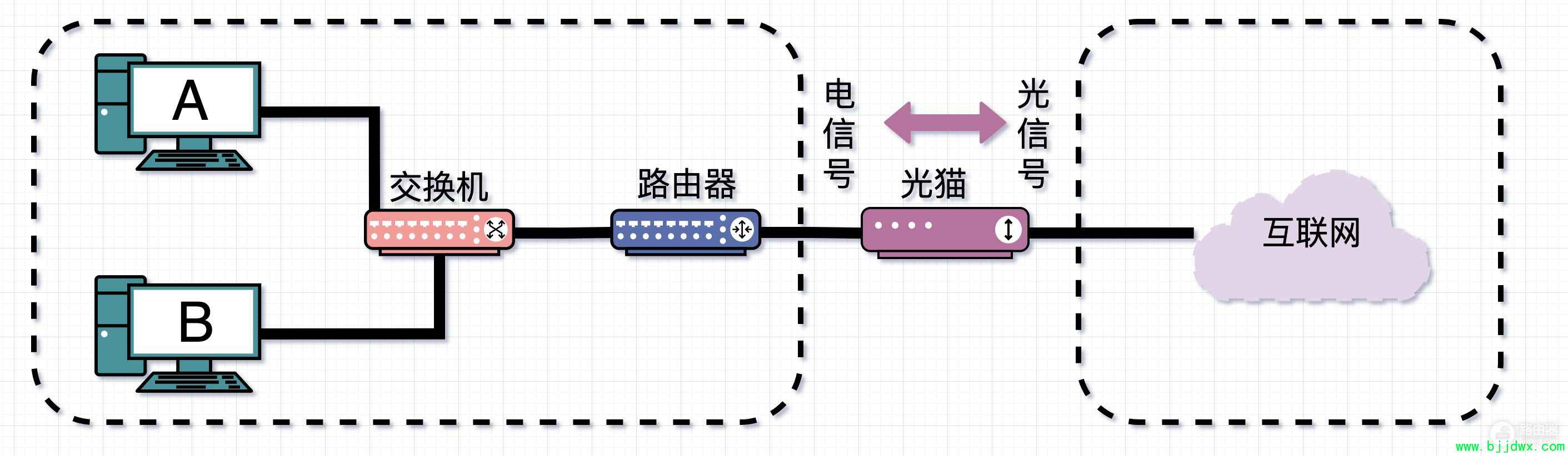

不管是交换机还是路由器,前面都是提到网口输入的是电信号。但现在流行的是光纤传输,传输的是光信号。
而光猫(modem),是一种调制解调器,其实就是用于光电信号转换的设备。
接收数据时,可以将光纤里的光信号转化为电信号,发给路由器,路由器内部再转成数字信号,并在此基础上做各种处理。
相反,也会把路由器传来的电信号转为光信号,发到光纤,并进入互联网。
总结两台电脑可以通过一根网线直接连接,进行通信。机器一多,可以把网线都接到集线器(物理层)上,但是集线器会不管三七二十一进行广播。不想广播,可以用(二层)交换机(数据链路层),又叫多端口网桥,它比较聪明,会自我学习生产MAC地址表,知道消息发到哪,那就不需要广播啦互联网电脑这么多,交换机MAC地址表总不能全放下吧。改用路由器(网络层),也叫三层交换机,通过网段的方式定位要把消息转发到哪,就不需要像交换机那样苦哈哈一条条记录MAC地址啦。路由器和光猫之间是好搭档,光猫负责把光纤里的光信号转换成电信号给路由器。现在一般情况下,家里已经不用集线器和交换机了,大部分路由器也支持交换机的功能。所以可以看到,家里的台式机电脑一般就连到一个路由器,再连个光猫就够能快乐上网了。最后
