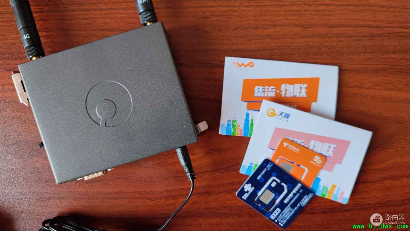

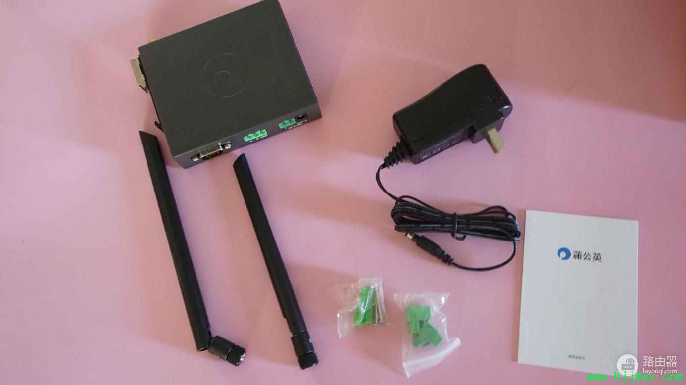

路由器的外包装采用了极简的纸盒设计,正面只有简单的logo,打开包装后,内含:路由器×1, 电源×1, 说明书×1。配置方面,支持4G全网通,附赠2张4G流量卡。

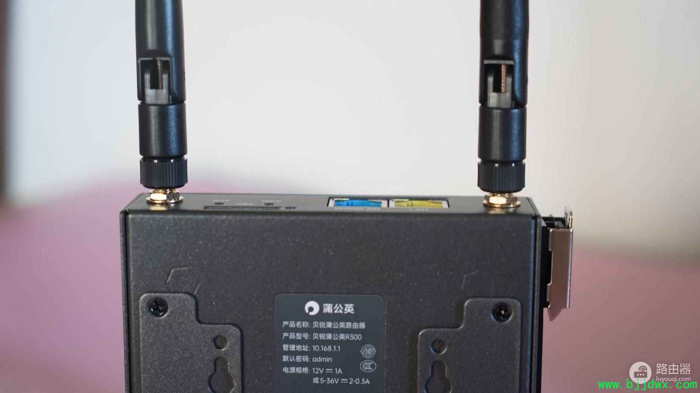

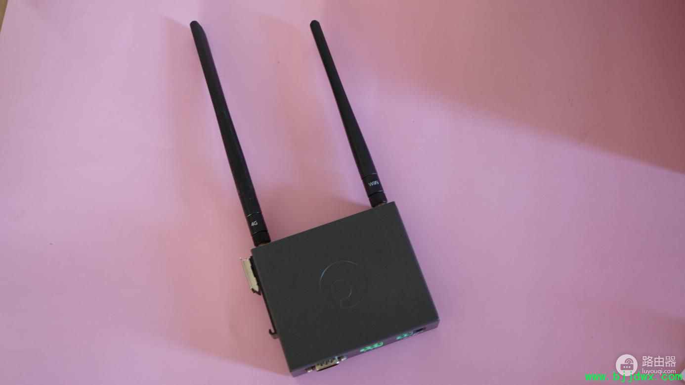

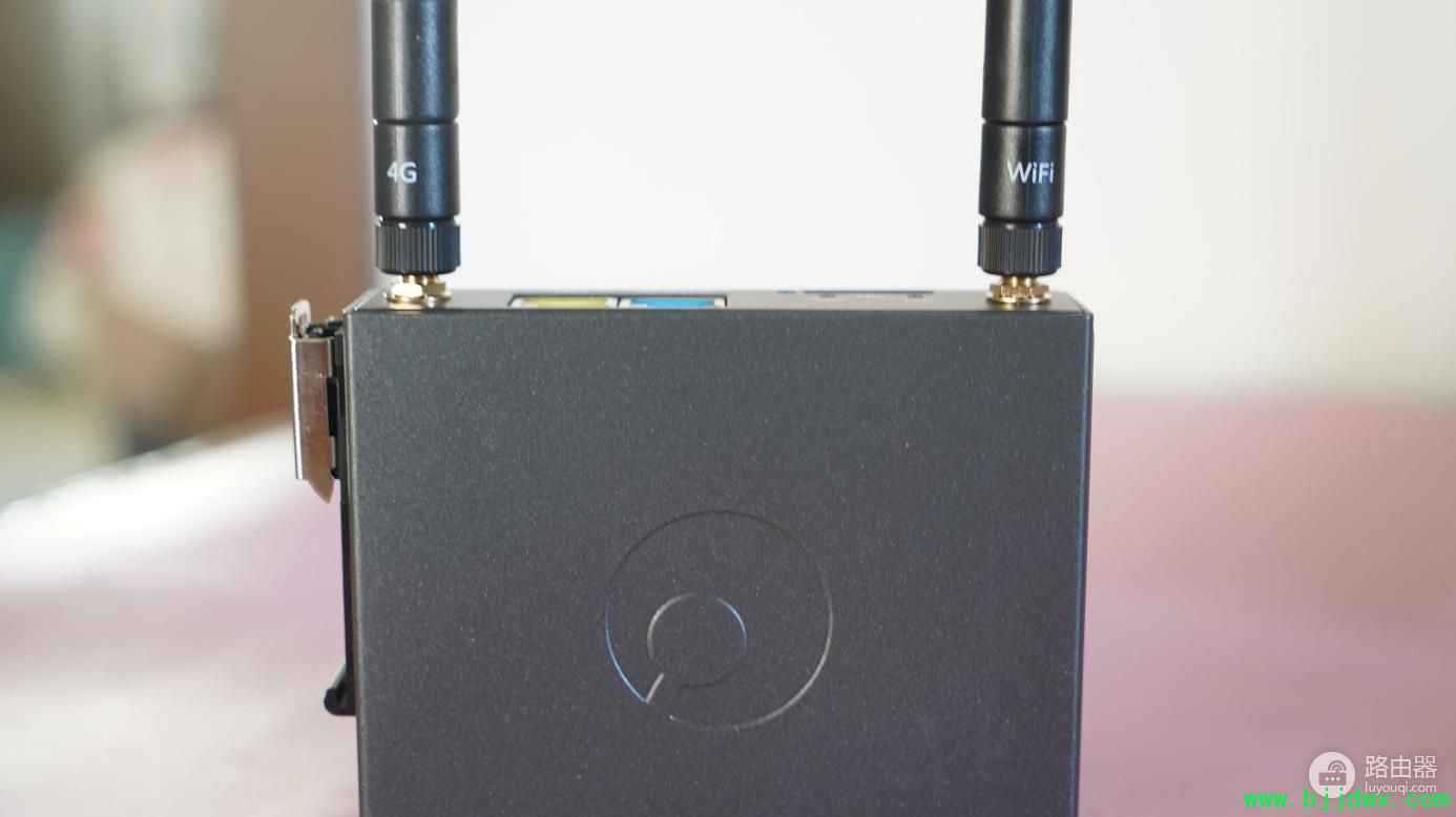

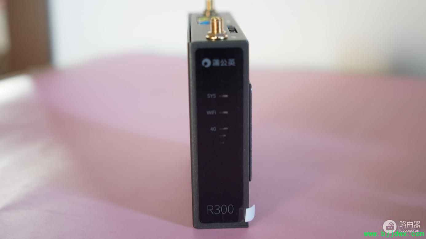

外型上,比我想象的小了不少,甚至比家中常用的路由器都要小。钣金外壳的材质很有质感。路由器背部的两个螺口就是安装天线的地方,对应的标注出了4G和wifi天线位置,在天线本身也有标注,对应方便安装。天线则是3dBi 360度高增益天线,铜制天线信号覆盖广,传输性能高,保证了使用上的可靠性。

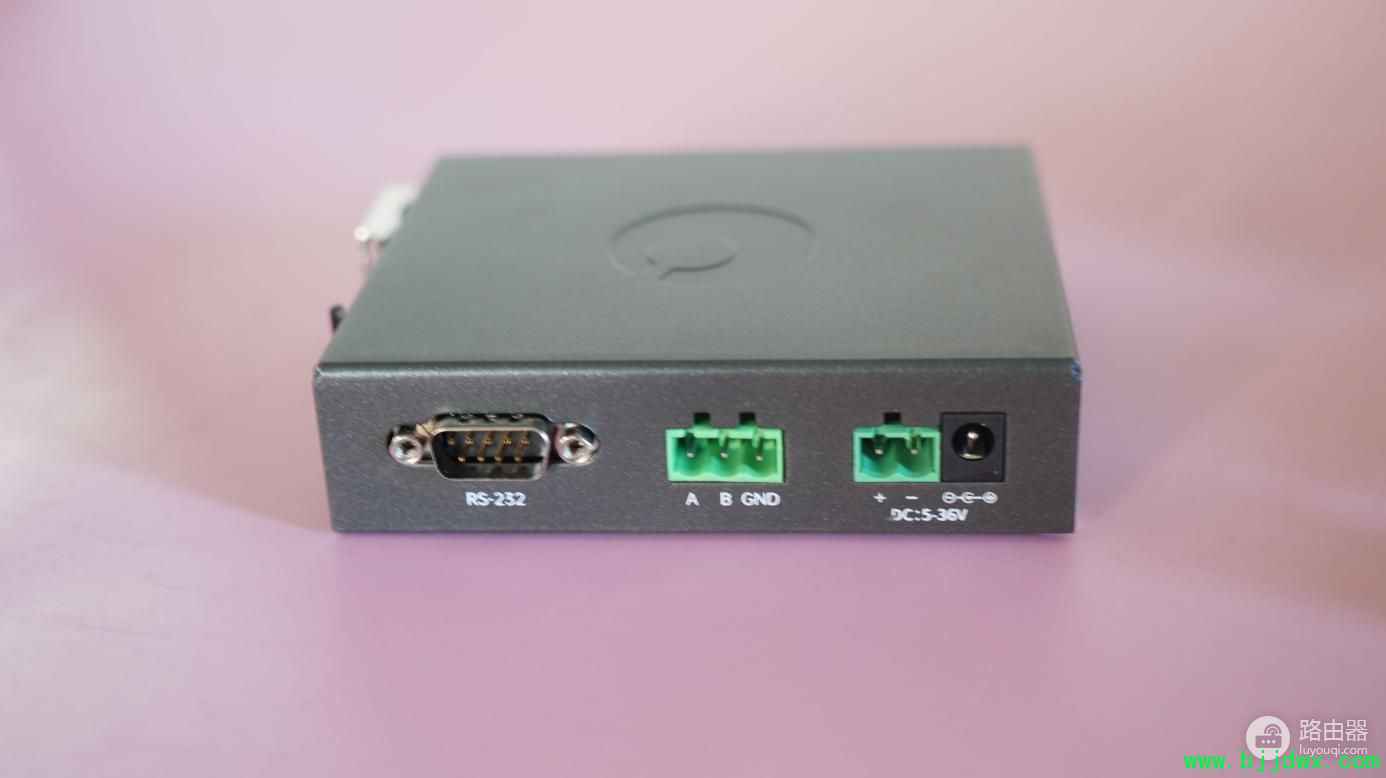

整机支持轨道安装DIN35mm,在特殊环境下,更加方便安装。特别是在矿山工厂等严酷工业环境下,更加凸显它的作用。5-36V宽压输入,也让它在恶劣条件下使用起来,更为灵活。
机身的正面为信号指示灯,从上到下分别为系统状态灯、WiFi无线信号灯、4G网络指示灯,通过三格信号指示灯来得知其4G信号的强弱状态。 工业级的设计,让它可以从容应对恶劣的天气,IP30防护等级、防静电、防雷接口、电源防反接、防浪涌等多项技术加持,让它实力更强。再就是它的抗低温和抗高温能力,也不容小觑,可以在-20℃-70℃的环境下,正常工作。

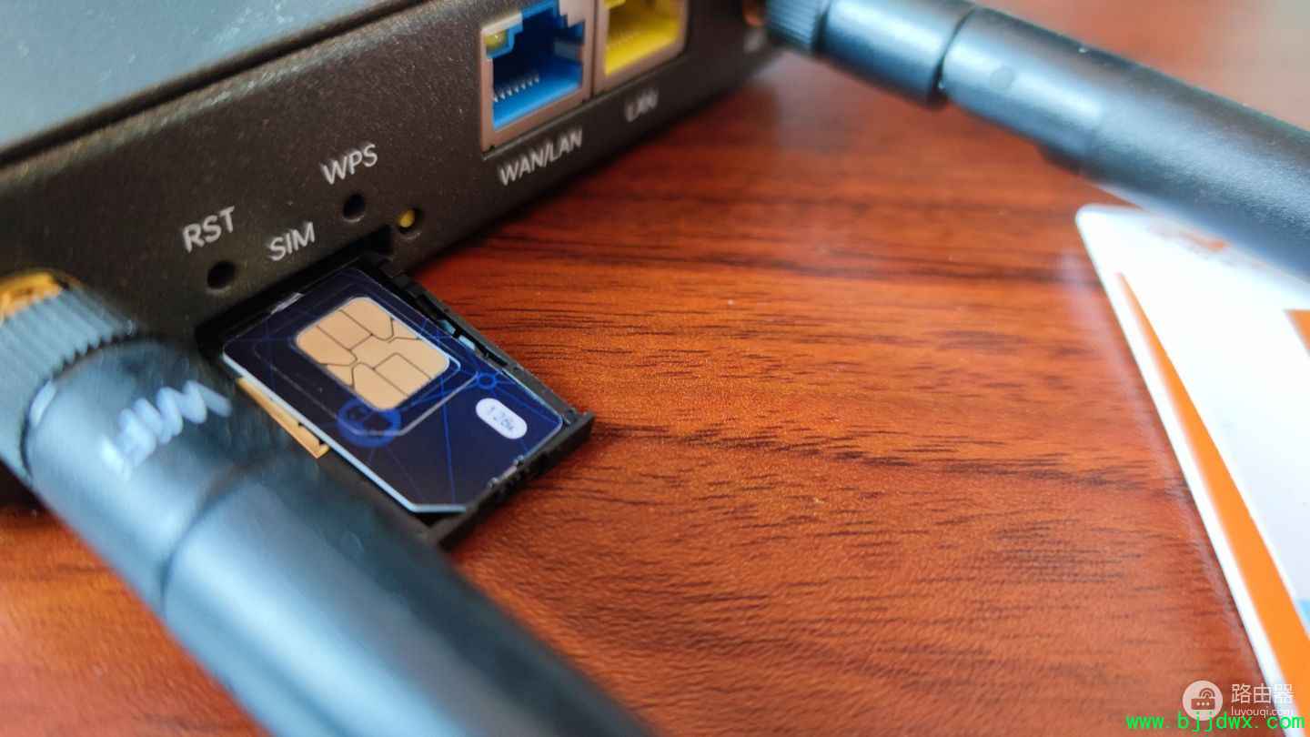

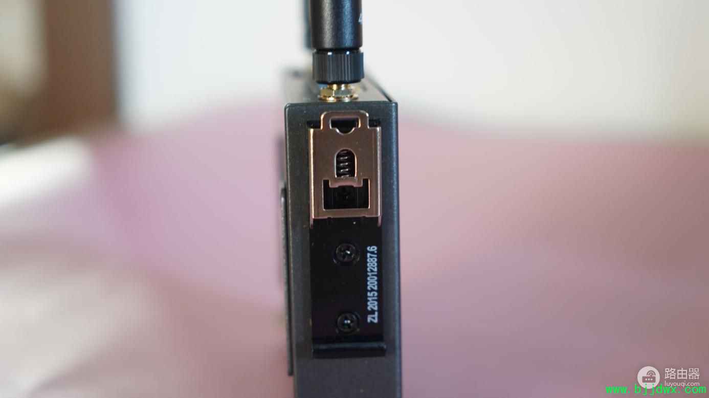

蒲公英R300A工业级无线路由器的配网方式比较多样,它支持4G、有线、无线中继。它的4G是全网通的,支持电信、移动、联通三网4G,不挑卡,即插即用。
路由器随机器赠送了2张物联网卡,一张联通的,一张电信的,在线激活之后就能使用,资费也不贵,挺便宜的。当然了,如果你手机卡里的流量用不完的话,完全可以办一张副卡直接放到路由器上用。

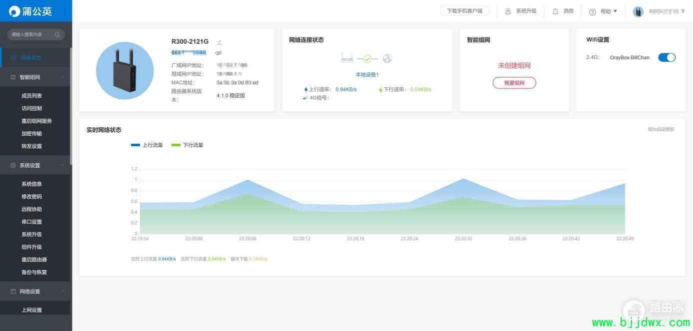

通过4G来上网的话,基本是不需要配置的,插好卡,通上电就能用,不过,一般我们都还要修改下WiFi的名字和密码,那就需要用手机或电脑的浏览器访问oraybox.com进入蒲公英路由器本地管理页面,也可以下载蒲公英客户端进行设置,都可以轻松搞定配置方面的难题。

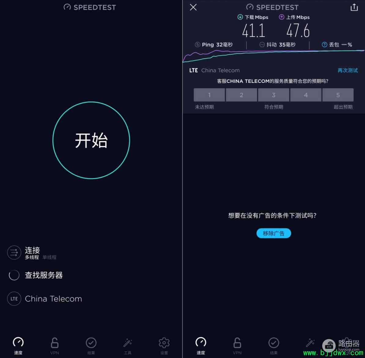

配置好无线密码之后,还是先测试一下4G网速吧,用的是SPEEDTEST,上传速度47Mbps,下载速度是41Mbps,这速度还是非常给力的,基本是50兆宽带的效果了,在工业场景下,这速度完全够用。

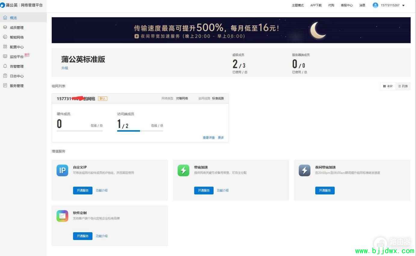

蒲公英R300A还有个智能组网的功能,这也是蒲公英区别于其它工业路由器的重要功能,通过智能组网可以实现的功能就是突破内网实现远程访问,组网之后,就可以远程访问路由器下面接入的工控设备了。
如此一来就能远程采集工控设备的数据,甚至还能远程发布控制命令让工控设备远程运行,在数据安全方面也不需要担心,路由器内置了加密芯片,那可是政府、银行级的加密传输,运算速度高,资源耗损低,安全性高。所以,而对于一般的工控设备,根本就不需要担心数据传输时的安全性。蒲公英R300A的使用场景也是非常丰富的,比如常用的工厂环境,也可以用于超市、停车场等的监控,智能快递柜的等设备的网络支持,都是得心应手的。
