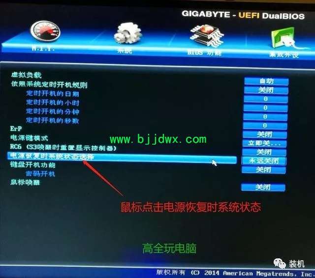

在日常工作中正在使用电脑的时候突然断电,先前的工作还未保存是不是很郁闷很纠结,没关系今天我就给大家介绍一下如何通过BIOS来设置来恢复到断电前的状态,我还是以我自己技嘉主板为例,别的主板有可能选项不一样,但基本上都在电源高级设置里面!具体上图;

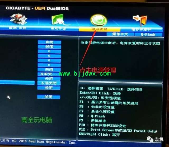

本站家电维修网https://www.bjjdwx.com/是以家电维修技术交流为中心的技术论坛开机按F2进入BIOS界面,点击电源管理层,技嘉主板BIOS如何设置中文我前面文章有介绍,这里我就不说了!
第二步;鼠标点击电源恢复时系统状态选择,然后回车。
第三步;利用方向键移动到恢复先前的状态,回车。
第四部;点击储存并离开,也可以按F10保存并离开,按ECS保存重启即可。
