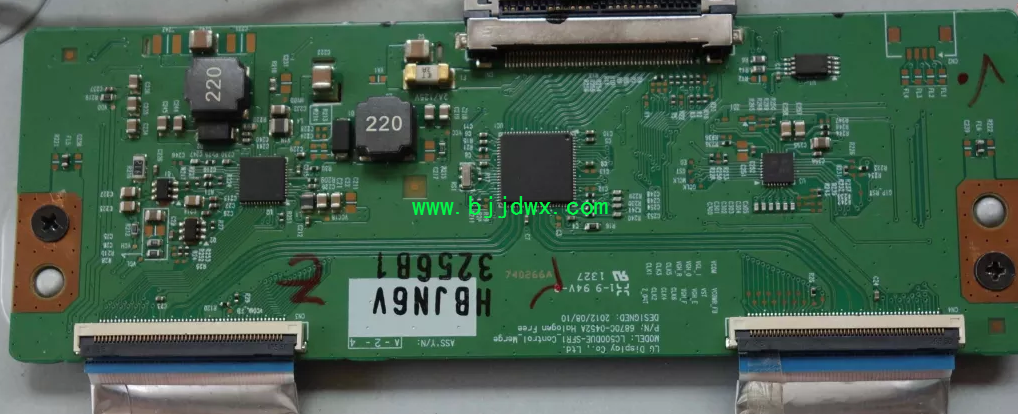

昨天客户问回收电视不?我说回收,去到一看,开机几道横线,然后屏幕灭掉,有声音无图像,顾客开始说有横线,后来就不能看了!一开始说好80,后来一看感觉像是屏幕问题,50收回来,试一试吧!
不开机图片借用论坛的,故障现象类似,这台是下半部分有横线,3秒钟左右屏幕全灭!拆机之后发现屏幕又亮了,但是下半部分,图像会上下移位似的跳动,3秒一次跳动,跳动之后会出现类似重影,3秒之后恢复正常,但是中间有几道黑线或者白线!
综合网上朋友的经验,割耳朵对于,屏幕重影,跳动,有跳线,应该是,可行的,有效的维修方法!都说要切断CLK1到6,这几条线!
好的开始动手:
本站家电维修网https://www.bjjdwx.com/是以家电维修技术交流为中心的技术论坛,判断一下,是那根排线所对应的屏幕有问题,断开左边排线,屏幕一半白屏,一半是竖线,还伴有横的跳线,证明有问题的是现在正在插着的右边排线!

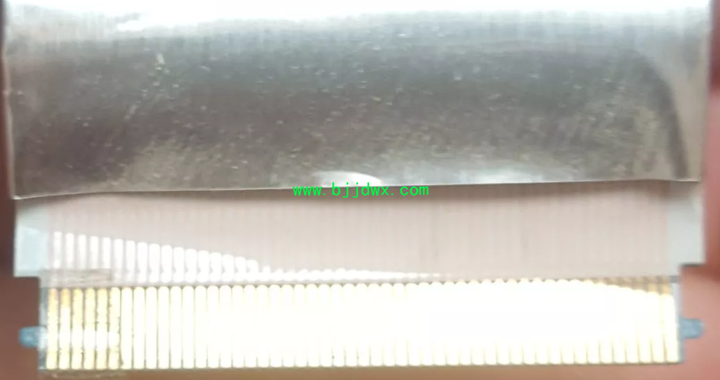

第二步,割线大法,由于没有可以参考的同样案例,挨个测试!!!没看错挨个测试!工具,透明胶带,或者其他胶带,首先屏蔽1-6,用透明胶带覆盖然后,插回去开机看一下!
开机以后,跳屏重影没了,说明方法对了!也有效果!也没有动态横线,但是感觉清晰度一下子少了3分之一!有的人说弄完之后清晰度受影响,难道是真的吗?
不是很甘心,因为原机3秒钟会好一次!接着屏蔽!这一次屏蔽7-12!开机看看效果!完美!!!!!
到此结束!资料都是论坛搜索来的!第一次维修成功很有成就感!昨天看帖,发现大家写的很模糊,或者不适合这台乐视S50 2D发帖详细留念!希望对大家有帮助!
