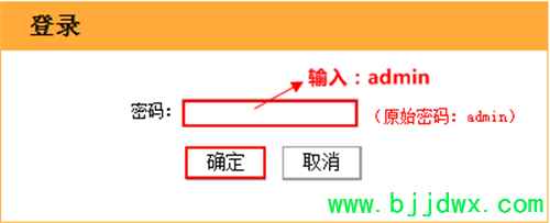

1、在浏览器中输入:192.168.0.1 回车,在弹出的页面中输入:admin 点击“确定”。

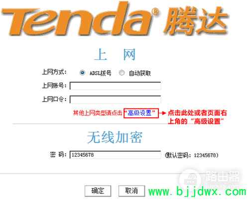

2、在随后的页面中点击“高级设置” 或者点击页面右上角的“高级设置”。

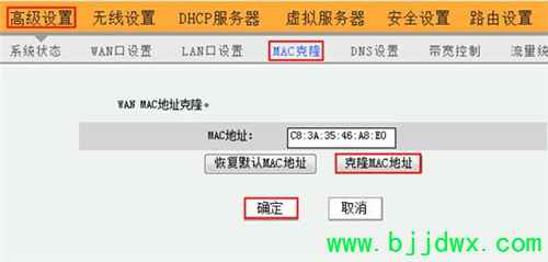

3、在随后的页面中依次点击“高级设置”-“MAC克隆” 点击“克隆MAC地址” 确定即可。
