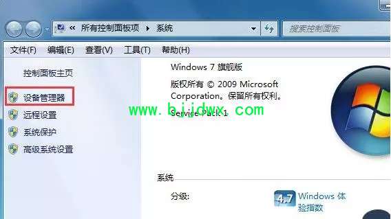

  1、鼠标右键点击计算机图标,在弹出的菜单中点击属性,在弹出的窗口中,点击左侧设备管理器,如图所示:

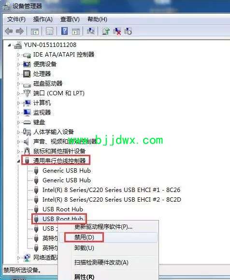

2、接着在设备管理器窗口中点击通用串行总线控制器,然后右键点击usb root hub选项,
先设置成禁用,再设置成启用。如图所示:
