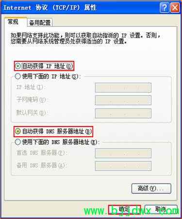

1、将电脑上的本地连接IP地址设置为“自动获得IP地址”。

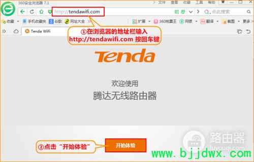

2、配置好无线信号放大模式,首次使用路由器,设置无线信号放大(Client+AP)模式的过程中会出现易用界面,需要跳过这些界面,登录到高级设置界面设置无线信号放大(Client+AP)。在浏览器地址栏中输入:http://tendawifi.com按回车键,登录到路由器设置界面,如下图:

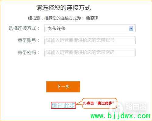

3、在页面中点击“跳过此步”,参考下图。

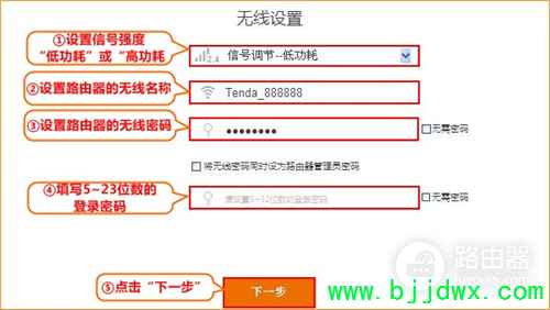

4、设置信号强度、路由器的无线信号名称及密码、并设置5-32位的路由器界面登录密码,点击“下一步”,参考如下设置步骤。

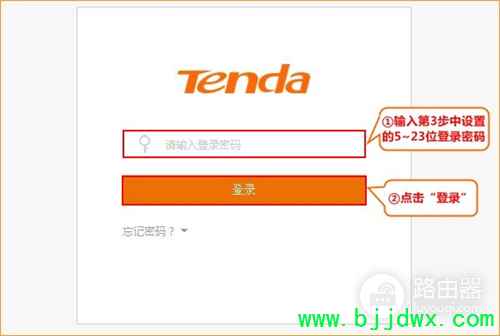

6、输入设置的登录密码,点击“登录”,进入路由器的设置界面,参考如下设置步骤。

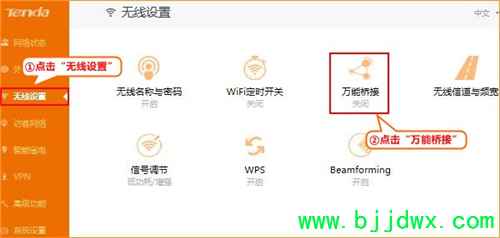

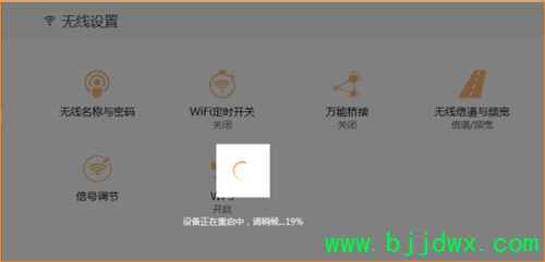

7、进入路由器的设置界面后,点击“无线设置”,选择“万能桥接”如下图:

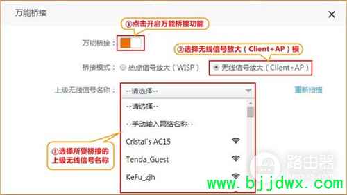

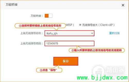

8、开启“万能桥接”,桥接模式选择“无线信号放大(Client+AP)”,在设备自动扫描到的无线信号中选择所需中继的上级无线信号名称,并输入密码,点击“保存”参考如下设置步骤。
9、保存后等待把路由器关机从新再开:

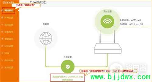

10、查看无线信号放大(Client+AP)是否设置成功:等待把路由器关机从新再开完成以后,连接路由器LAN1/LAN2/LAN3接口,或重新连接路由器无线信号登录路由器的设置界面,可以查看网络状态,“外网设置”如果显示“无线信号放大(Client+AP)模式桥接成功”,说明无线信号放大(Client+AP)设置成功。
