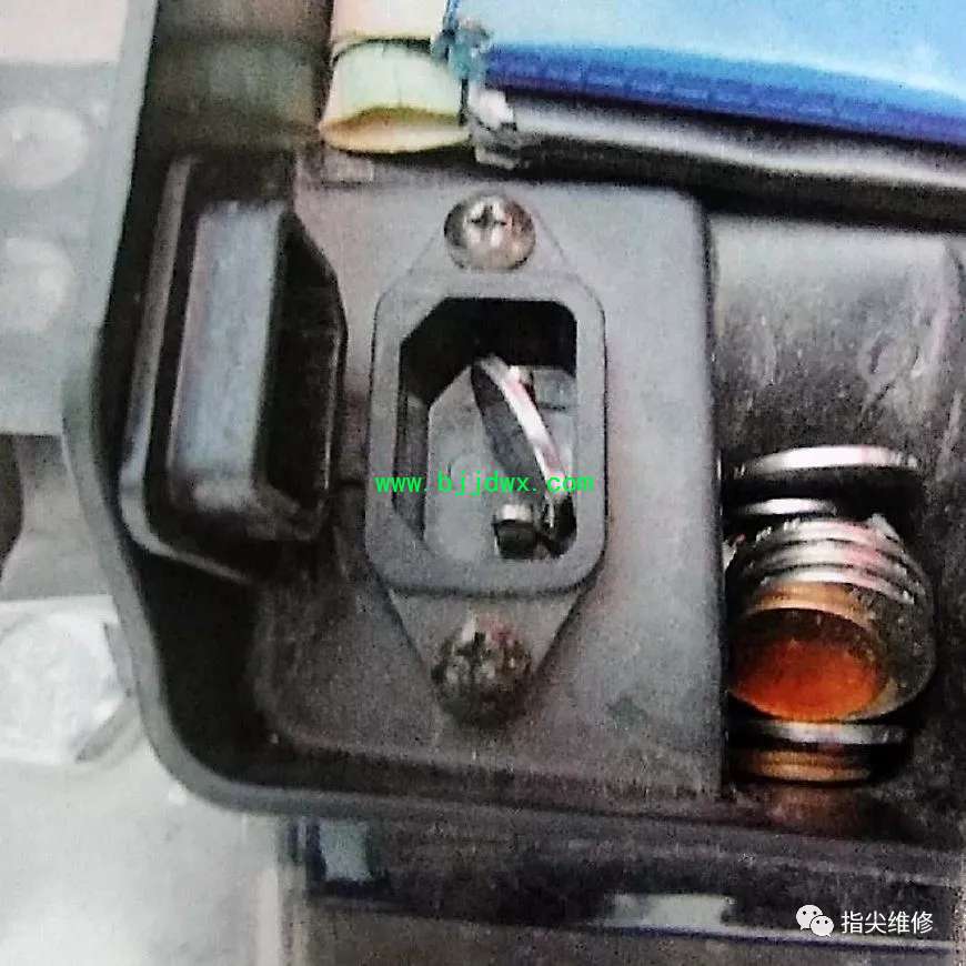

前段时间遇见一个奇葩故障,平生所仅见,忍不住想分享一下。那天,我正忙着修车,一个车友推着辆弯梁车来到我店,说车刚刚还开着,熄火后就再也打不着了,灯也不亮了,让给看看。
忙完手上的活,我边接车,边问车友经过,原来,车主今天上班途中,半路上发现喇叭声音变沙哑,没以前那么响亮了,当时也没在意,中间停车有事,关闭钥匙开关车辆熄火后,放了一会儿,想再骑的时候,却发现无法启动了,电启动没反应,空挡指示灯也不亮了。
接车后打开钥匙,果然全车没电,根据这症状,我认为保险丝烧断的可能性比较大,拆开保险丝盒看到保险丝果然已烧断,这种故障常见,可能是哪个线头破皮了不小心搭铁了,导致短路烧保险了,除非破皮很严重,否则再次烧保险的机会并不很大,假如有时间就仔细排查一下找到故障点包扎好,假如没时间就直接换个保险也能骑。
于是,换上新的保险丝,全车就通电了,电启动顺利着车,车主急着走,本以为这个车就算暂时修好了,但一加油门保险丝又烧断了。
看来有短路的地方啊,并不是电路破皮那么简单,于是对车辆的喇叭、大灯、转向灯、制动灯、稳压器等电子零件逐一检查,但却没有发现短路的地方,奇怪了!
仔细闻了闻,也未发现有胶皮被烧焦的臭味,于是我又换根保险丝上去,一加油门果然又被烧断了,但我同时却发现一个问题,保险丝换上去烧断的时间有长有短,这可真是个奇葩故障,竟然找不到根源,于是只好更换保险丝进行路试。
我发现当车辆颠簸时比在平路更易烧保险,看来是有虚接短路啊,于是我将检查重点放在车架和线束相接触处,对整个线路逐段进行检查。
当检查到坐垫下面的小工具箱时,我有了发现,有个硬币卡在像电动车充电插头的正负极上,如上图所示。
取出硬币,盖上绝缘套,路试不再烧保险丝了,确认故障就是由这枚硬币引起的。咋样?这种故障各位看官见到过吗?
