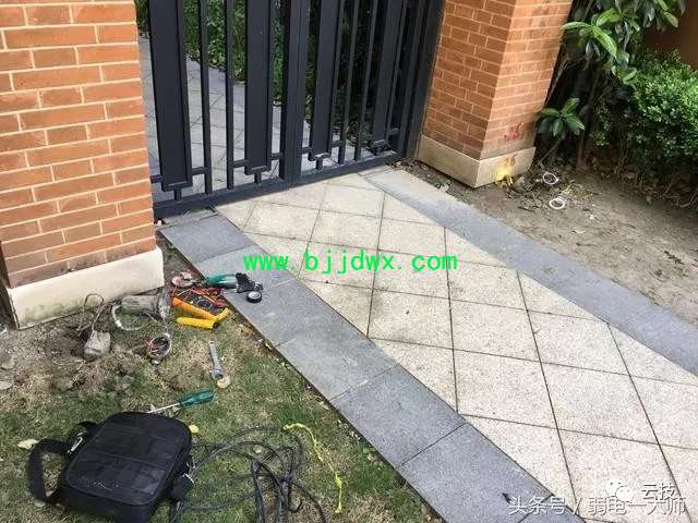

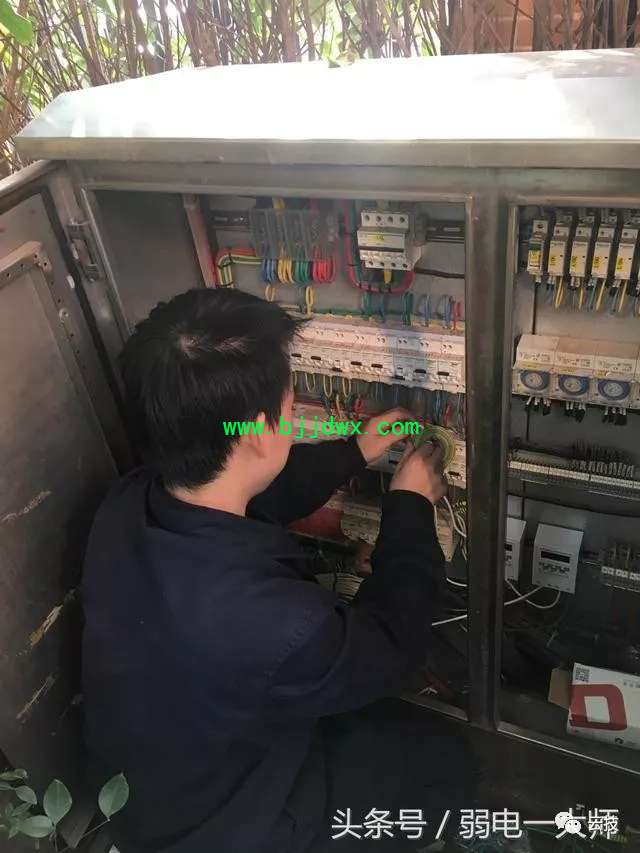

小区这一路线,总共有20几个路灯灯,之前好好的,就是经过别的电工师傅维修过后就再也送不上电,于是我到控制箱看了一下,空开都是好的,断开空开用万用表蜂鸣档量一下出线,是短路状态。

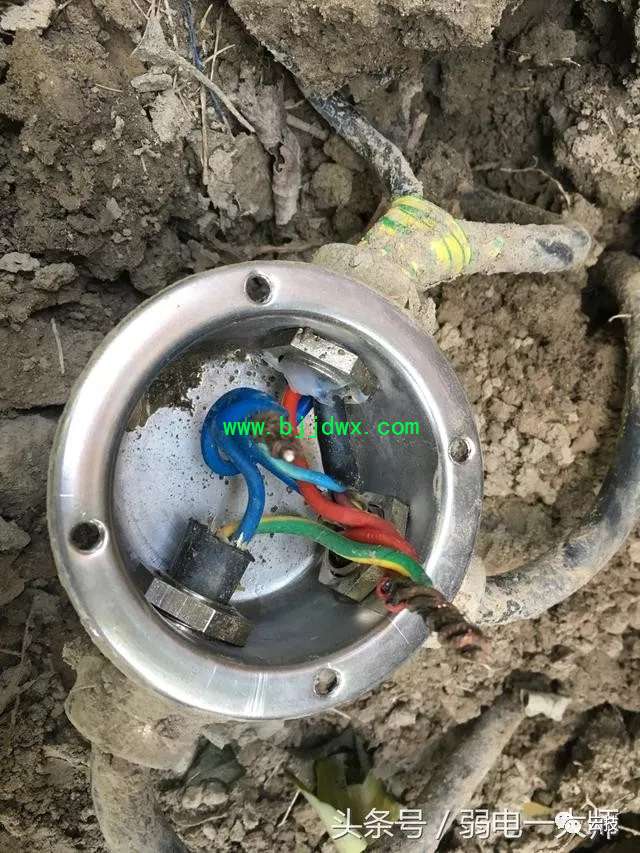

凭着对弱电的理解去查线路。接线点是一个防水的金属盒埋在土里,要挖出来,很麻烦。于是我把每个路灯的接线盒挖出来打开看,一个一个的打开检查,终于在第11个路灯接线盒找到原因……红色火线他弄断了。把地线当火线使用,结果另一头的地线没有改过来,变成一头接火线一头接地线,难怪送不上电,真是太马虎了。如下图
于是我把线重新接重新改过来后,把空开推上去,时空开关打手动,灯就全部正常亮起来了。
