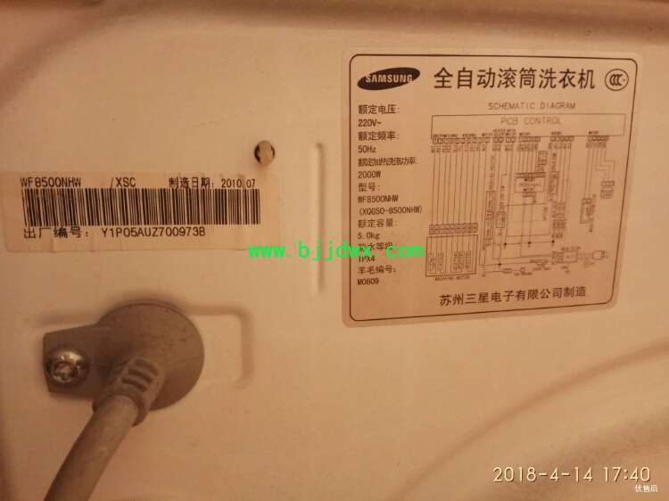

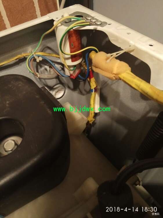

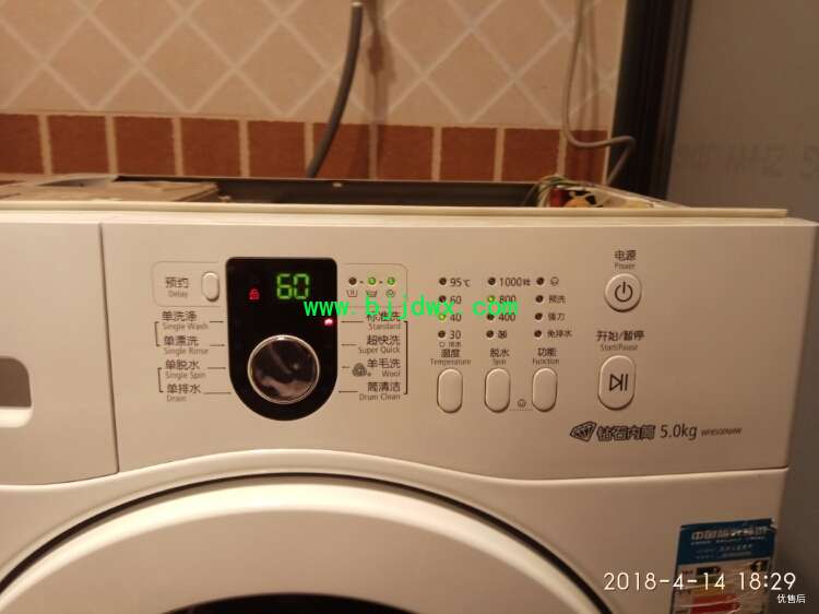

摘要: 品牌机型:三星滚筒WF8500NHW故障现象:不通电分析与维修:接修一台三星滚筒洗衣机不通电,拆开机器测电脑板无交流220V,查机器后面电路图可知电源插头到电脑板中间有20A保险,摸了线束没见保险,后来打电话给做三星售 ...
品牌机型: 三星滚筒WF8500NHW
故障现象:
不通电
分析与维修
接修一台三星滚筒洗衣机不通电,拆开机器测电脑板无交流220V,查机器后面电路图可知电源插头到电脑板中间有20A保险,摸了线束没见保险,后来打电话给做三星售后的朋友高诉再电源抗干扰器后面,拆开果然有个15A的保险 用三根细铜线焊上,插电后试机一切正常。
