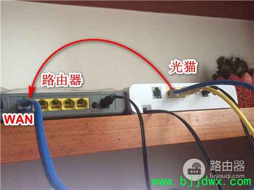

如图所示,光猫LAN接路由器WAN(上网方式使用PPPOE拨号,或者自动获取的方式)
具体如下:

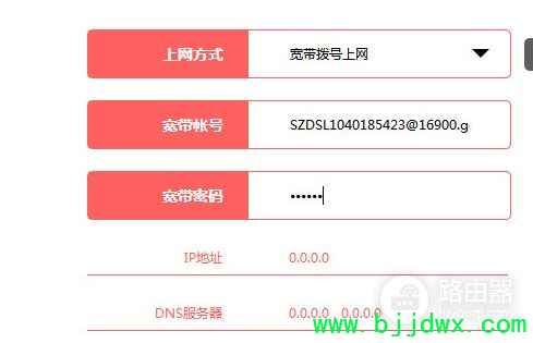

1.1区域光猫,光猫本身无路由功用(无VLAN ID)的,网线连接光猫LAN到路由器WAN口。
注:部分区域使用8545M、8321R一类的,后台可开启VLAN ID的除外。
1.2路由器设置拨号连接(PPPOE),输入账号,密码;再设置无线名称,密码保存即可。

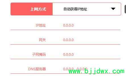

2.1如果是正规的电信,移动,联通的光猫,多数是已经开启路由功能的;也就是说,没有路由器你也可以连接wifi上网,这时后面加路由器分2步设置。
2.2一是,路由器不连接光猫,直接进入管理界面,设置自动获取IP的方式,再设置wifi名称,密码,保存。

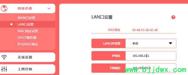

2.3二是,重新连接wifi,再次进入管理界面,设置LAN口IP(防止与光猫IP冲突,导致当时可上网,过一段时间就上不了)
2.4设置OK后,保存,再连接光猫与路由器即可使用。
