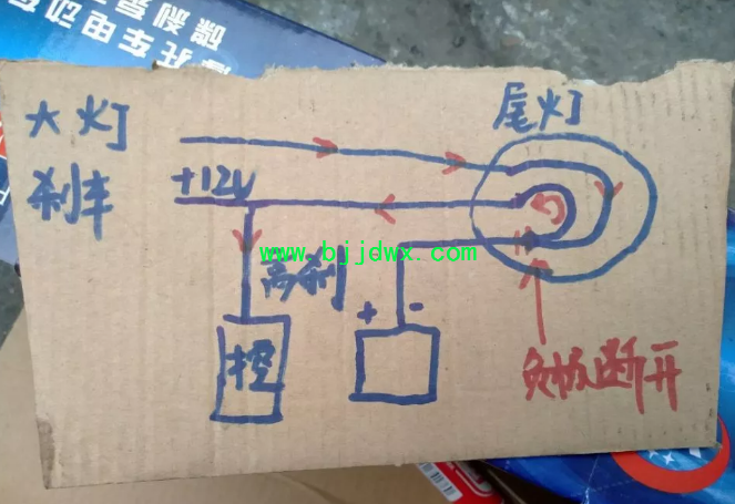

昨天晚上挺忙的,正在拆螺丝换胎的时候,一对年轻男女推着电动车经过店铺,张望了一下,因为店里的人都在忙,怕顾客推到别家,赶忙招呼,问要修什么。他们说车子不走了,给看一下,车子还通电。
经得换轮胎顾客的同意,我赶紧过去看了一下。那女的说,车子有时不走,都给别人修过了,但是没修好。那个师傅查线路查了好久,拆了好多地方,也没见他修好。当时听她这么说,有点吓到,最讨厌这种问题了。
我叫她打开电源,大灯是开着的,我扭了两次转把,都没有反应。我看了看尾灯,没有亮。刹车的时候也不亮。我突然联想到,是不是开着大灯就不走。果然,我关闭大灯,再扭转把,电机转了。我再开大灯,就不走。这个故障就很典型了,同行们看到这,故障原因应该也猜到了。
我说修好十块钱,他们同意了。然后我先装模作样的东看看西看看(弄太快,不好收钱)。在检查中把尾灯换了,问题解决。

渴望秋天: 是不是负极断开了导致12v电压太高,控制器检测电压不正常。
还望管理员能指点 ...
引用 渴望秋天 2019-7-26 20:27
引用 春满人间 2019-6-21 22:16
没看明白,是那个地方断线了,请师傅指教。
