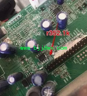

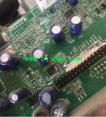

故障机型:32寸创维液晶电视
故障表现:暗屏,开机背光亮
故障维修经检测没有上屏电压,电源+12v经过4435到屏线,有输入没有输出,检测控制脚高电位不对,顺路检测电阻r352开路,数值是1k,用几k或10k的都可以,我已经修过好几台都是这个问题,估计是通病故障。
