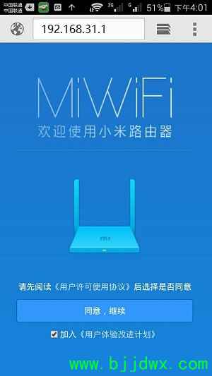

3、打开手机上的浏览器,在地址栏中,输入192.168.31.1,打开设置界面
4、点击“同意、继续”
点击“同意、继续”

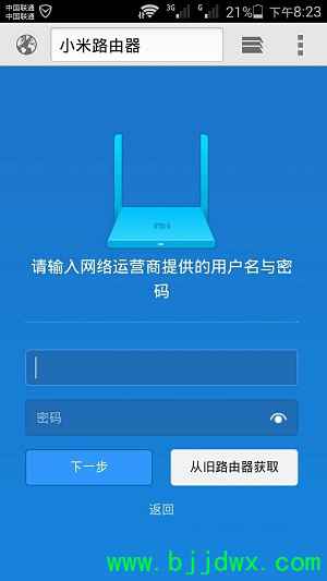

5、填写“宽带账号”、“宽带密码”——>点击“下一步”。

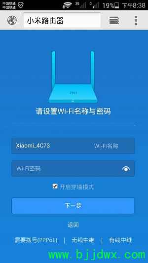

6、设置“Wi-Fi名称”、“Wi-Fi密码”——>点击“下一步”。

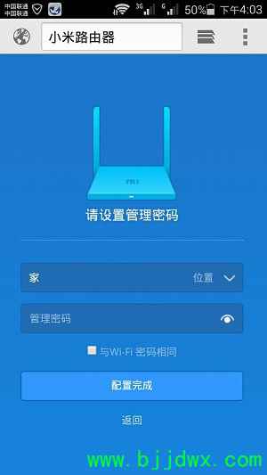

7、设置“管理密码”——>点击“配置完成”即可。
