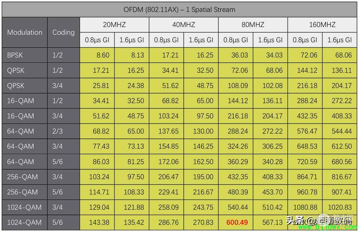

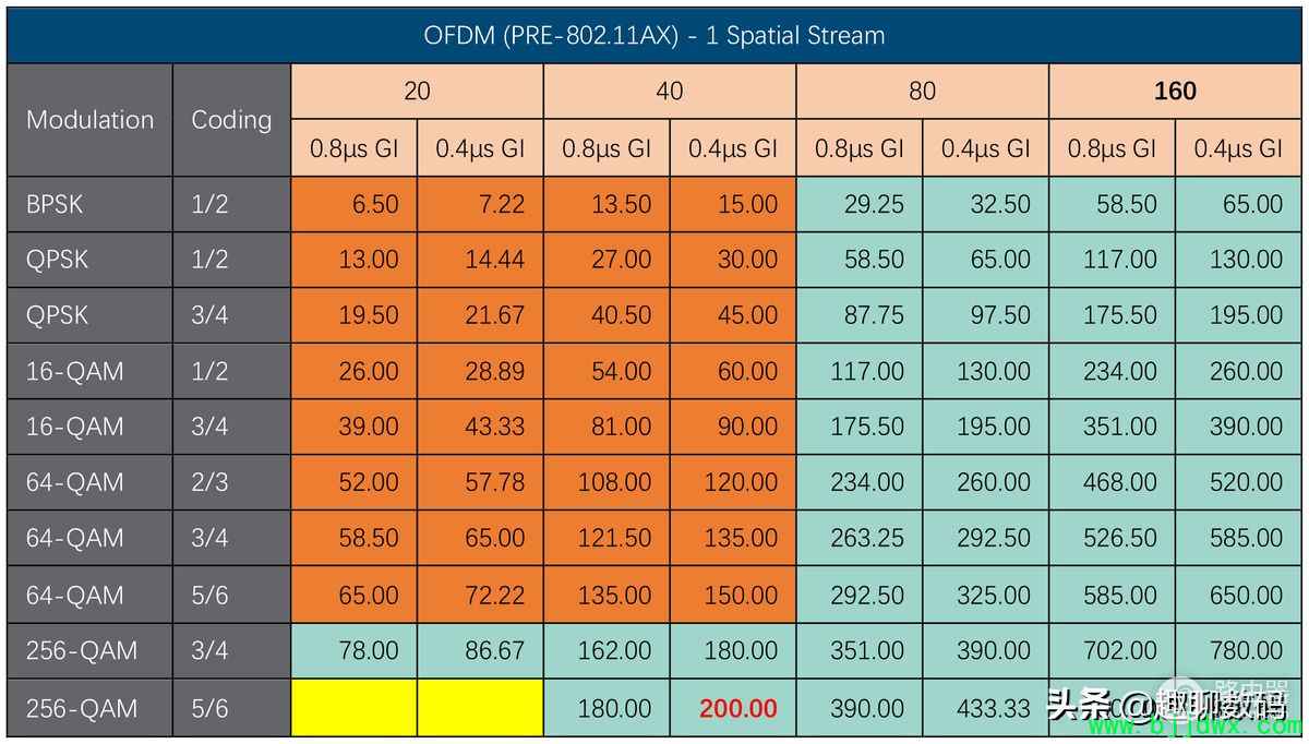

先做个简单的科普!这是Wi-Fi 6(802.11ax)的速率参照表。在80Mhz频宽、1024QAM调制下,Wi-Fi 6单条空间流(俗称单天线)速率为600Mbps。而X32 Pro的5GHz部分有4条空间流,600×4=2400Mbps
而2.4GHz部分,沿用Wi-Fi 5(802.11ac)协议,搬出另一张表。在40Mhz频宽、256QAM调制下,单条空间流速率为200Mbps。同样是4条空间流,200×4=800Mbps
2.4GHz和5Ghz两个频段,8条空间流速率累加,正好3200Mbps。也就是AX3200的含义。

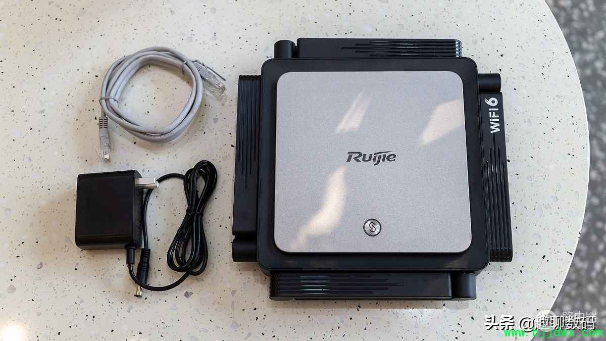

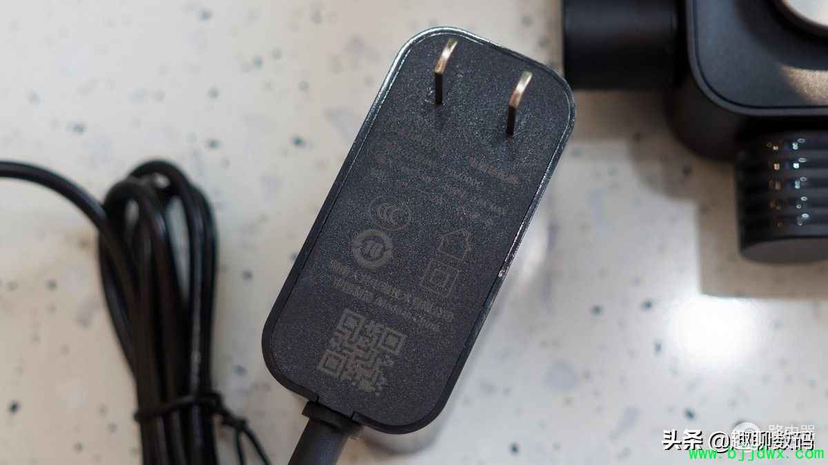

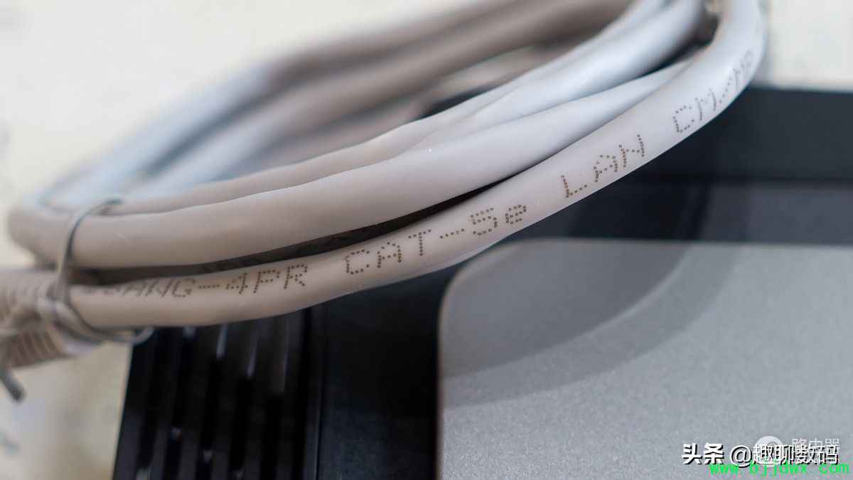

扯远了继续开箱。除了路由器本体外,还有电源和一根网线。电源是12V=2A合计24W功率,网线是CAT5e超五类级别,对付千兆速率还是绰绰有余的。

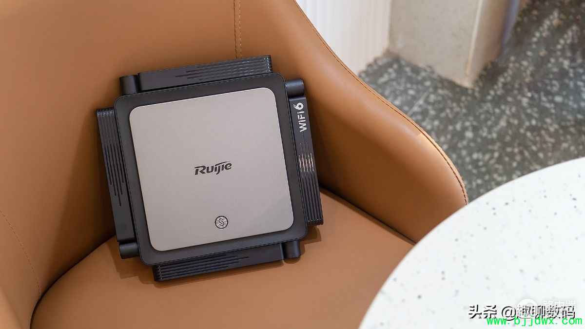

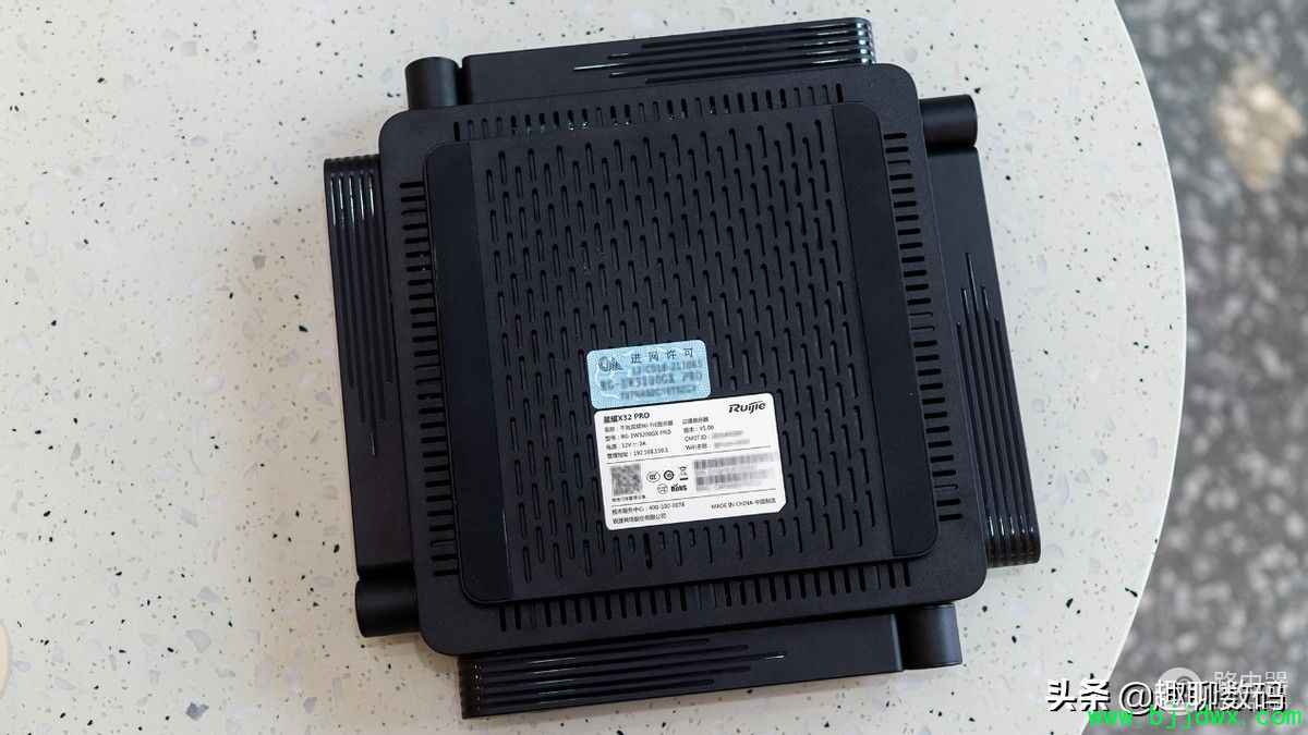

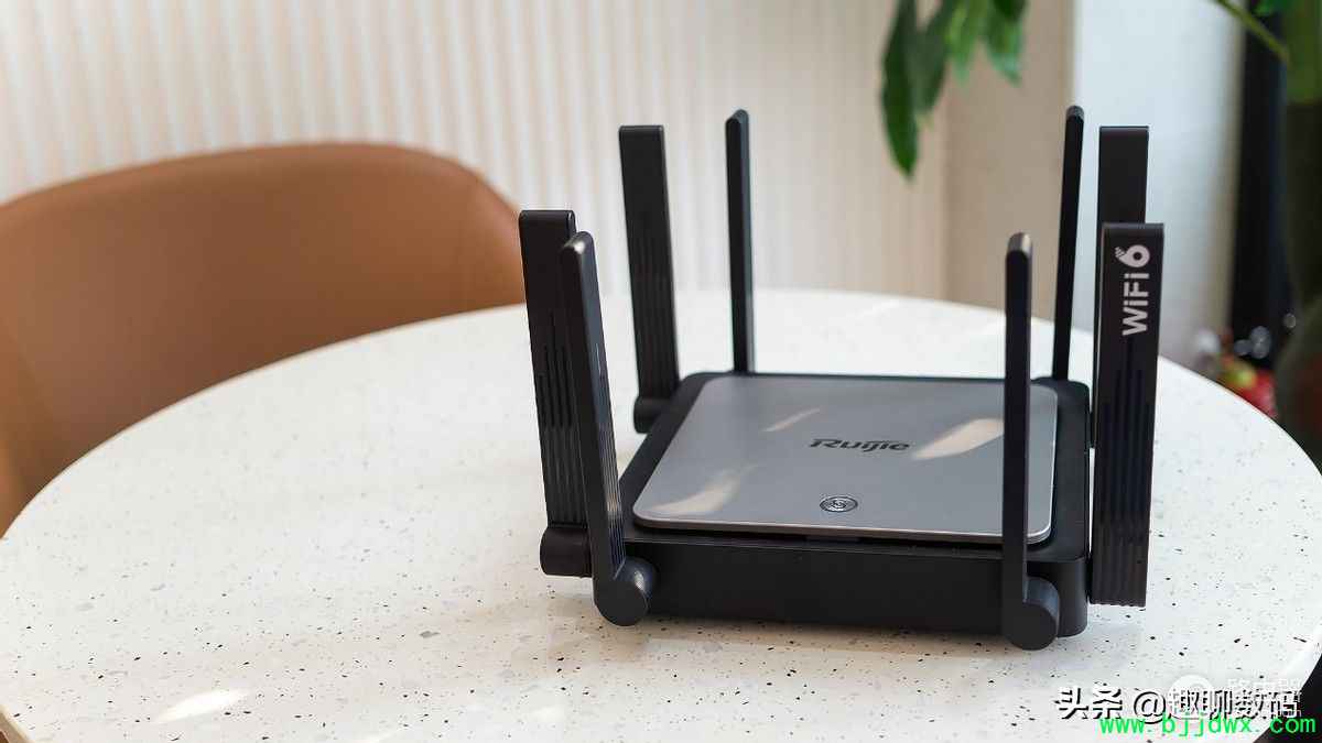

至于路由器本身嘛,比较常规。方方正正的造型,均匀排布8根天线。如果非要说的话,这个造型是不是有点像台式机的CPU呢?

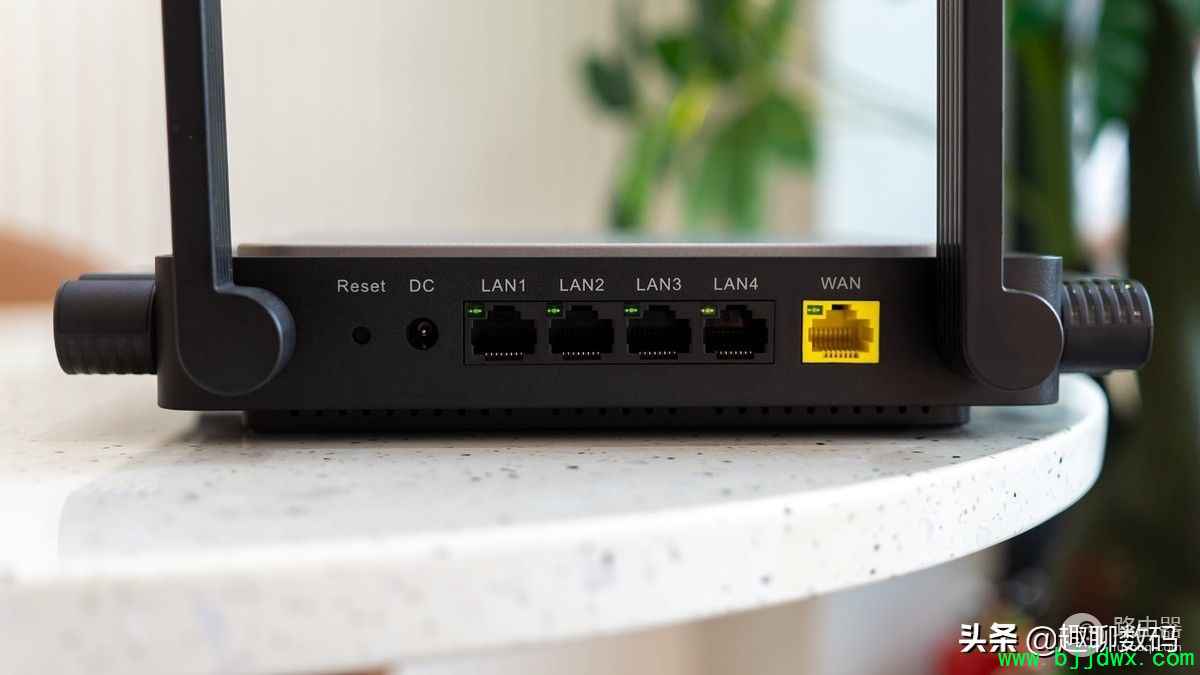

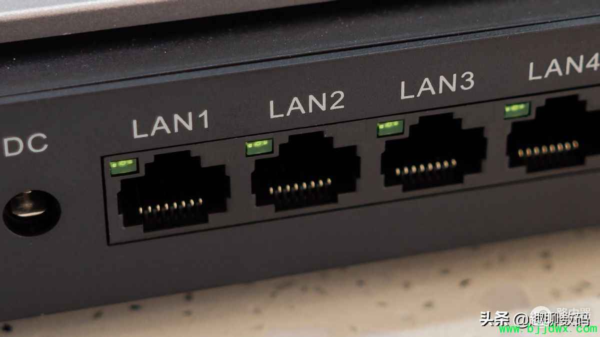

网口一共5个,都是千兆网口,经典的1WAN+4LAN组合。每个都配有指示灯,这个设计我喜欢。尤其是在调试网络、排障的时候,可以很快地分辨是哪里出了问题,减少麻烦。
USB口是没有的,在这个价位属于正常操作,不算槽点。
路由器底部有大面积的散热孔,把孔开在底部的好处就是不容易集尘。反面例子像是Redmi AX6,在顶部开密密麻麻的孔,吃灰太严重了。

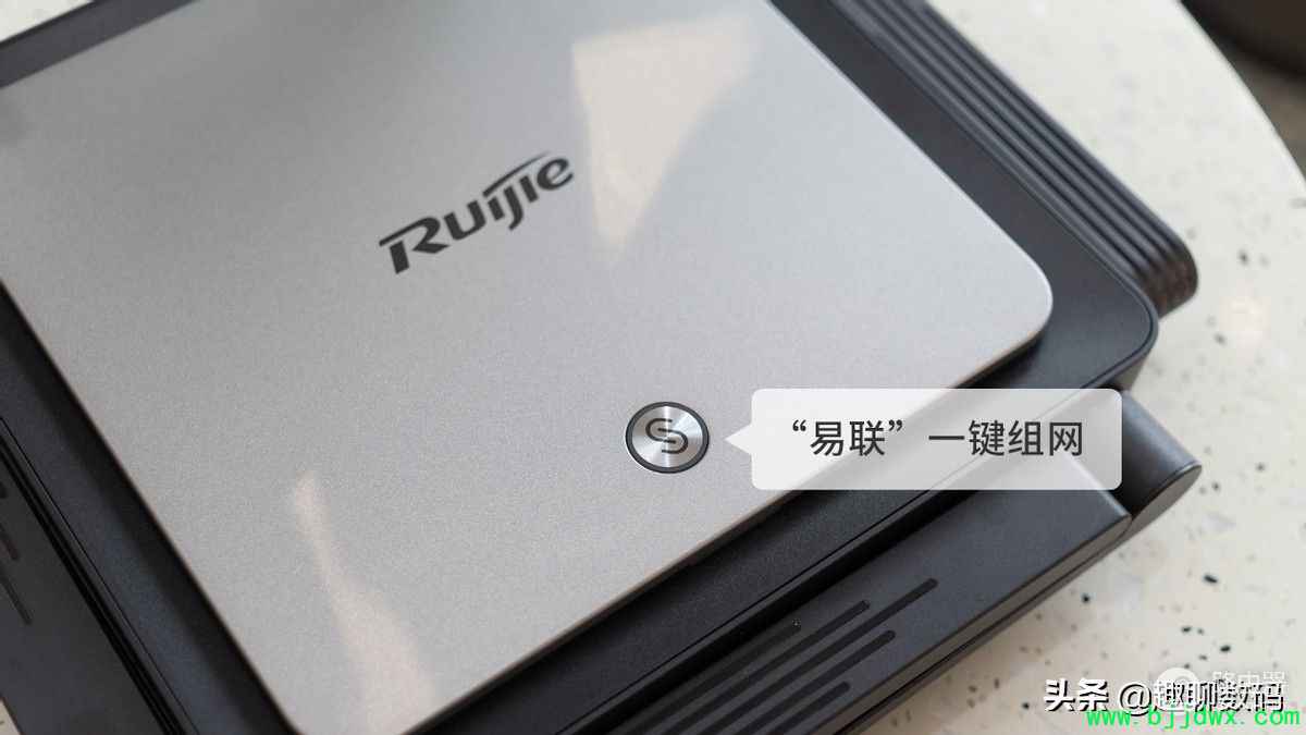

X32 Pro还有一个Mesh功能专用的配对键,组网时无需APP操作。

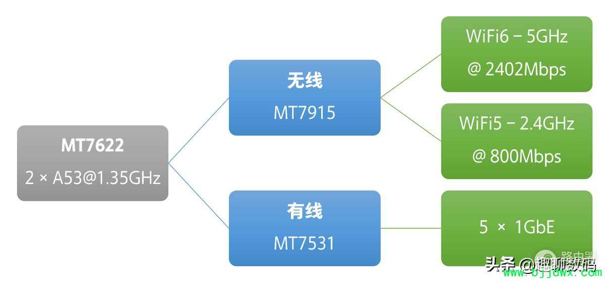

在无线方案上,X32 Pro使用了MTK的“全家桶”:MT7622平台(含双核A53@1.35GHz处理器),无线主控MT7915,有线主控MT7531。8条空间流,各配有一颗外置放大器和独立天线,也就是厂家所说的“8+8+8”组合。

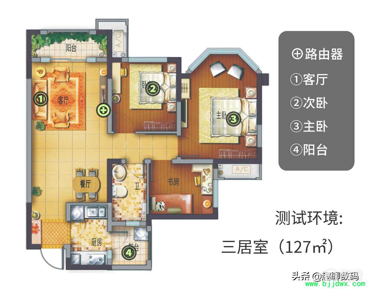

这次为了测试Wi-Fi 6,我使用的测试机是小米10,支持2空间流+80MHz频宽。搭配X32 Pro理论连接速率是1200Mbps。
路由器放在客厅,测试的4个点位参考上图。使用内网Speedtest测速,可以排除运营商宽带波动的干扰,直接体现路由器的内网效率和无线效率。

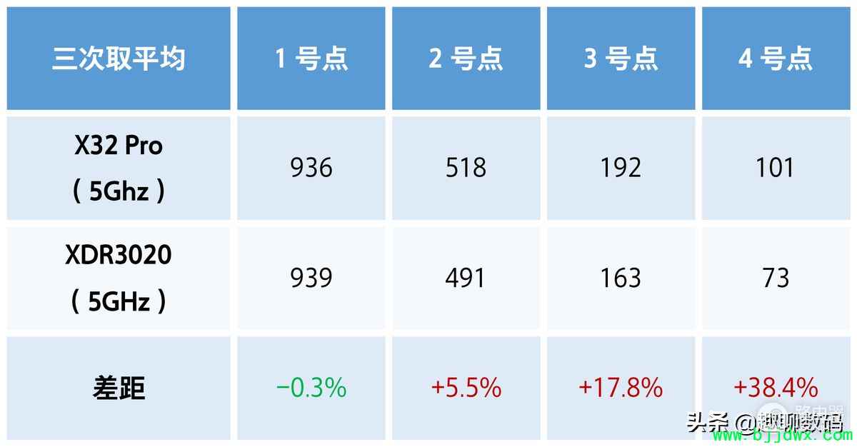

为了让大家有直观的体会,我还翻出了一台TP的XDR3020路由器作为对照,两台机子在规格上较为类似:都是Wi-Fi 6协议、无线总速率都在3000Mbps左右。
鉴于测试的过程过于繁琐,就不逐一展示了。直接上数据汇总:
网速测试的结果可谓一目了然。在离路由器非常接近的客厅(1号点),两款路由器的表现都很出色,都跑出了接近千兆网口的网速极限。
但是随着距离变远、障碍物的增加(2号→4号点),两者的差距逐渐显露。在距离路由器最远的阳台,锐捷X32 Pro比TP-XDR3020快了接近40%。
只看数据可能还是太抽象了,这个速率到底意味着什么?在我家阳台这个位置,过去经常是信号盲区。但换上X32 Pro后,在这个位置设备可以驻留在更快的5GHz频段,上网也稳定多了。

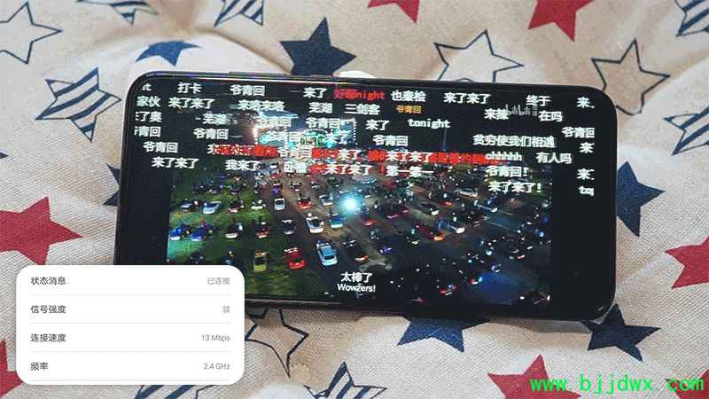

“弱信号也能看高清视频”,X32 Pro的这句广告词成功引起了我的注意。真有这么神奇?我设计了一个小实验。
我拜访了邻居家,找到了一个位置,连上我的Wi-Fi(2.4GHz)后刚好保持在1格信号。点开视频,还真能正常播放!
如果还不够,X32 Pro也支持目前流行的Mesh功能。两台X32 Pro靠近,按一下“易联”按钮就能配对组网。

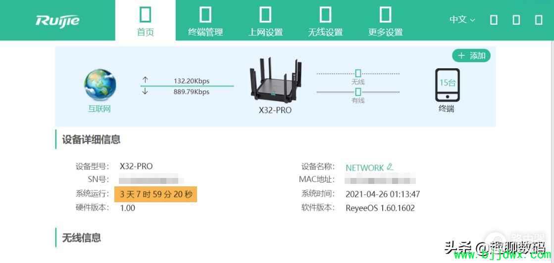

网络对我们生活的重要性不言而喻。谁都不想Wi-Fi莫名其妙掉链子,经常需要重启。在我体验X32 Pro的这段时间里,带机量10~15个,手机电脑和智能家居各占一半。目前X32 Pro稳定工作了3天没有掉线、重启。

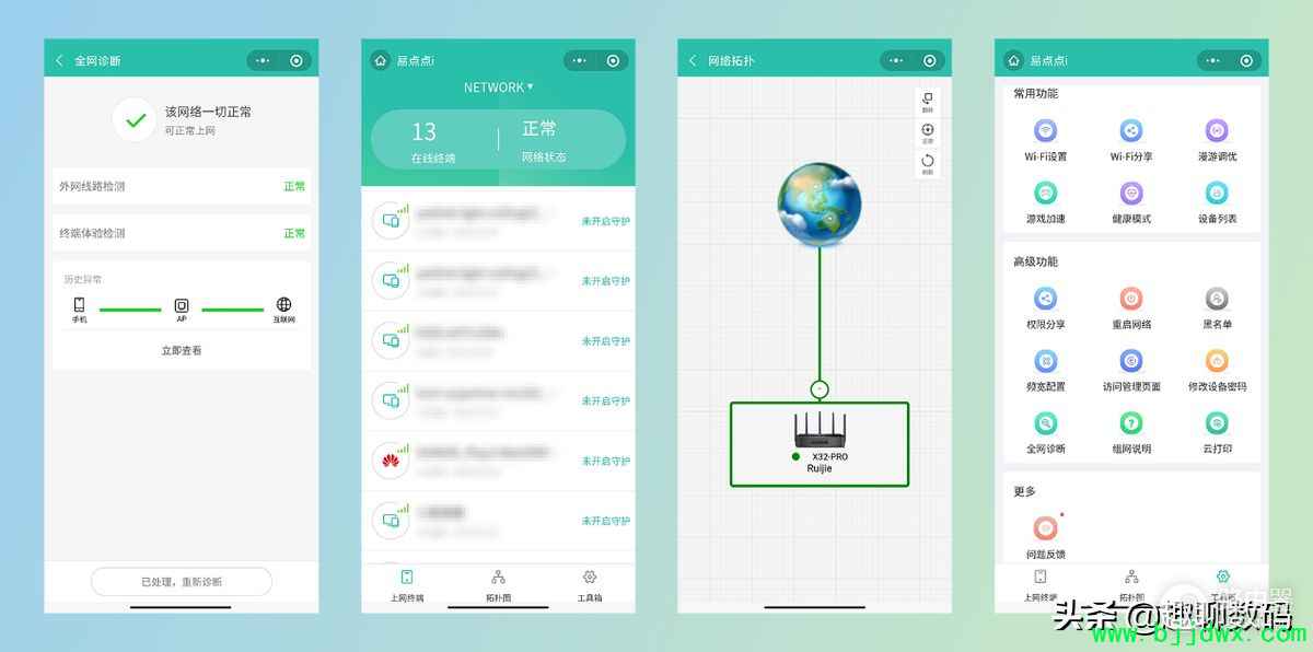

最后讲值得一提的小创新:锐捷给X32 Pro配套了一个小程序。不需要为了管理路由器安装APP。而且这个小程序常用功能齐备,体验不错。总结&展望
