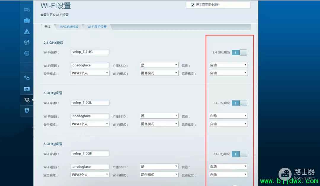

    Velop除了用电脑进行WEB设置,还可以进入更高级的设置选项,需要在WEB界面下方,点击“CA”,如下图:(双频版和三频版都可以)
    在WI-FI设置里,可以单独关闭2.4G或5G,这样如果只需要用它的5G来做覆盖,这样每台待机功率可以省0.16W(实测,哈哈)。还可以自定无线信道和频宽,不过2.4G设置频宽为“自动”时,也没有运行在40MHz频宽下,无线网卡连接速率144Mbps。(就只有2个选项:自动和20MHz)。
    正常使用情况可根据自己喜好进行设置。但我还是建议2.4G和5G各取其名,分开会比较好用些。

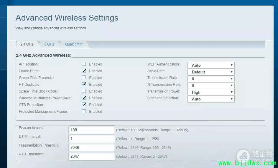

    然后还有个更高级的无线设置,修改一下地址栏就行,例如你登录了WEB设置页,地址是http://192.168.3.1/ui/1.0.99.192419/dynamic/home.html,192.168.3.1是我设置Velop的IP地址,那么复制这一串“advanced-wireless.html”代替“home.html”就行,替换后的地址是:http://192.168.3.1/ui/1.0.99.192419/dynamic/advanced-wireless.html
    打开它。就会弹出如下窗口:AdvancedWirelessSettiings

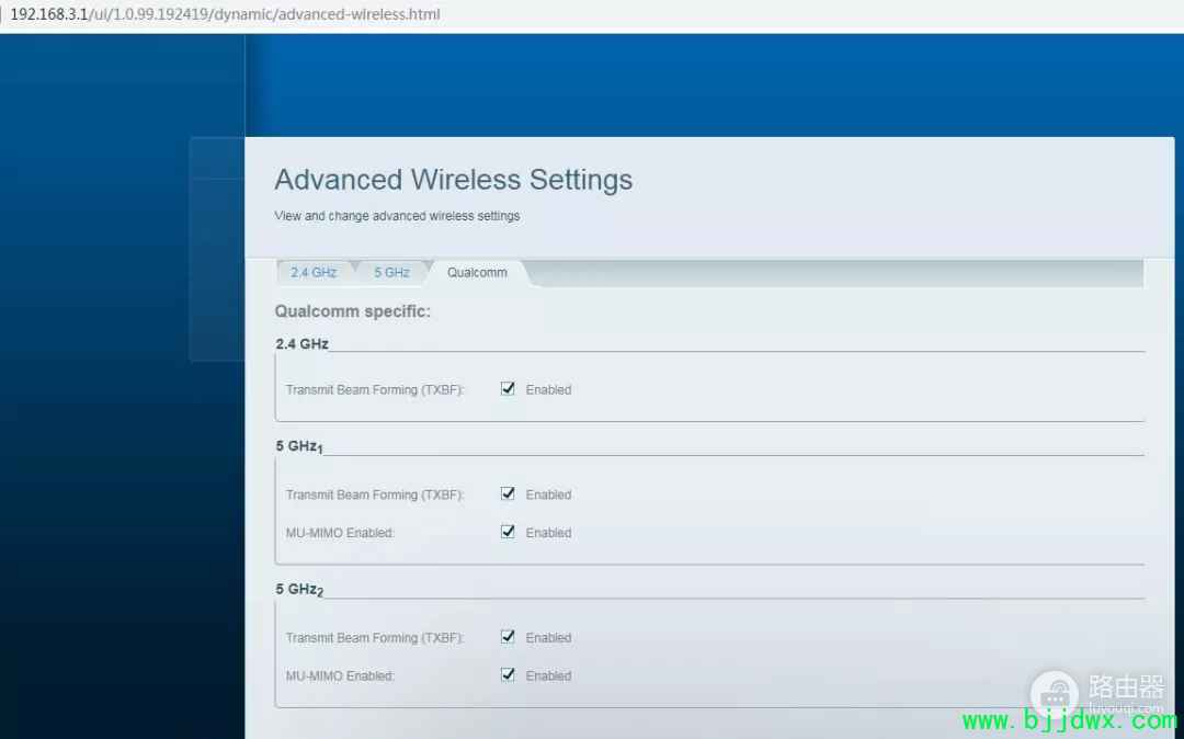

    当中有个“Qualcomm”的选项,里面包括了MU-MIMO和波束成形的开关选项:
    关于5G的MU-MIMO选项开关,如果你使用的是三星手机S6、S7或者其它手机连接了支持MU-MIMO的无线路由器的5G速率只有433Mbps的话,建议把它关掉,关掉后才会有正常的866Mbps速率。这不是vleop或高通芯片的bug,而是手机所用的BCMWIFI芯片的bug,不只是velop,R7800、AC86U,R6800,都有这种现象。
    提醒一下,AdvancedWirelessSettiings的设置需要每个节点去单独设置,把上面的地址栏里的IP改为子节点的IP就可以了。
