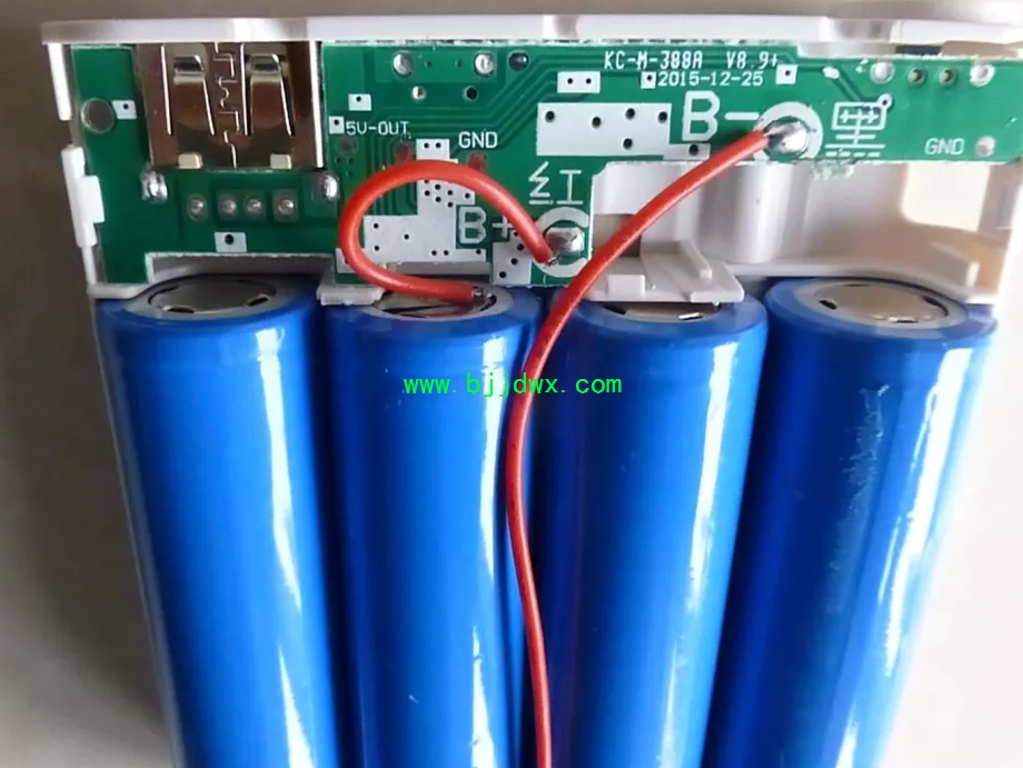

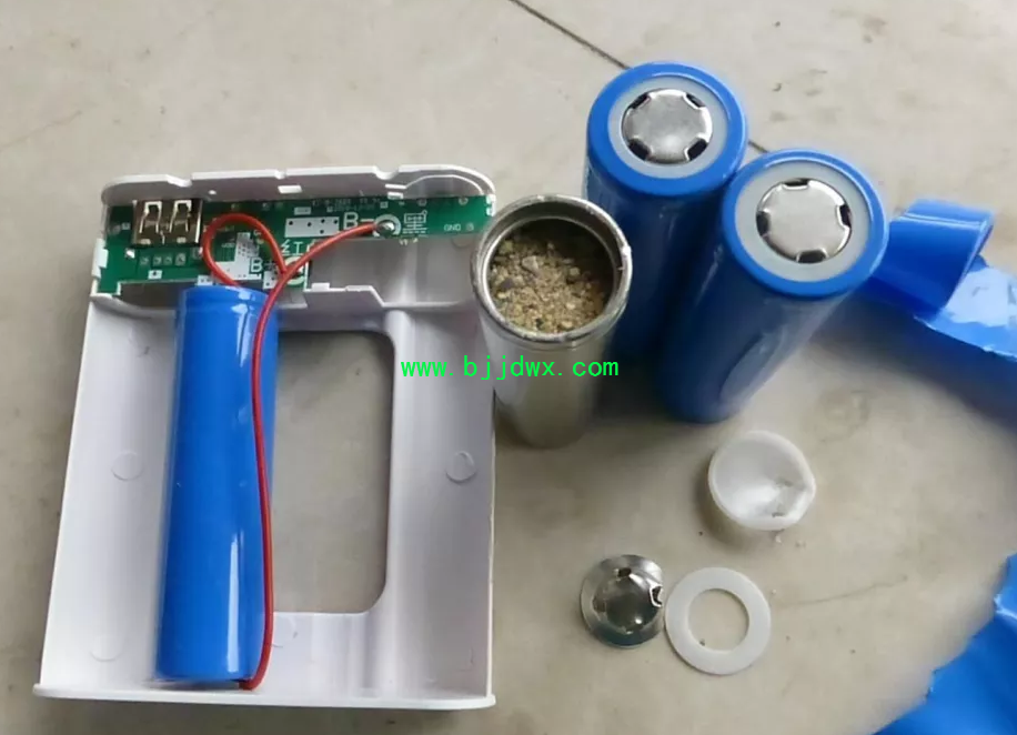

最近收到一个移动电源,刚开始时没注意(刚拿到手时还有点重量)就没仔细查看,这两天停电,就把充电宝拿出来应急,没想到才充了一次手机就没电了,想着标称10400mAh的电池不应该呀,最少也得充三次手机还差不多,为了一探究竟,就把充电宝拆开了,不看不知道,一看吓一跳,真佩服某些国人的技术了,看看大图就一目了然了。

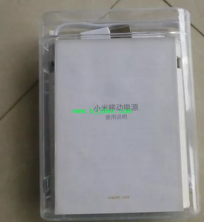

说明书标称的某米移动电源

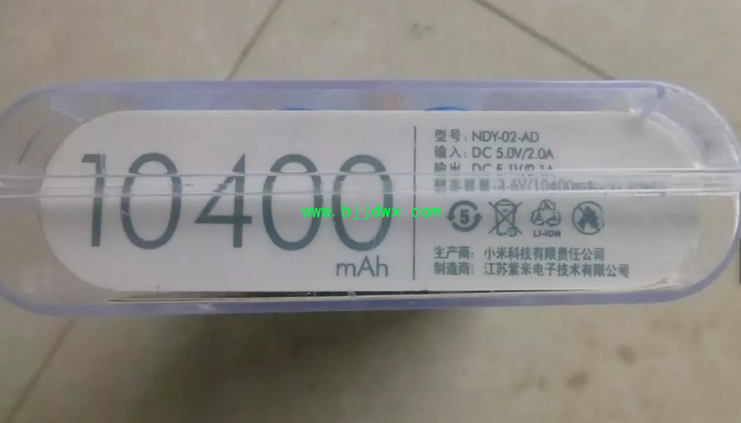

标称为10400mAh的容量,充一次手机就没电了
清晰大图再看看也是哦

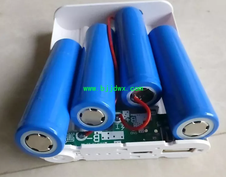

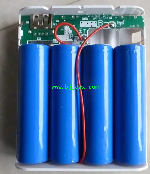

拆开看看也是四个电芯
仔细看看只有一个电芯焊线了,想想不应该呀
拆下三个没焊线的三个电芯用表测量都没有电压就奇怪了

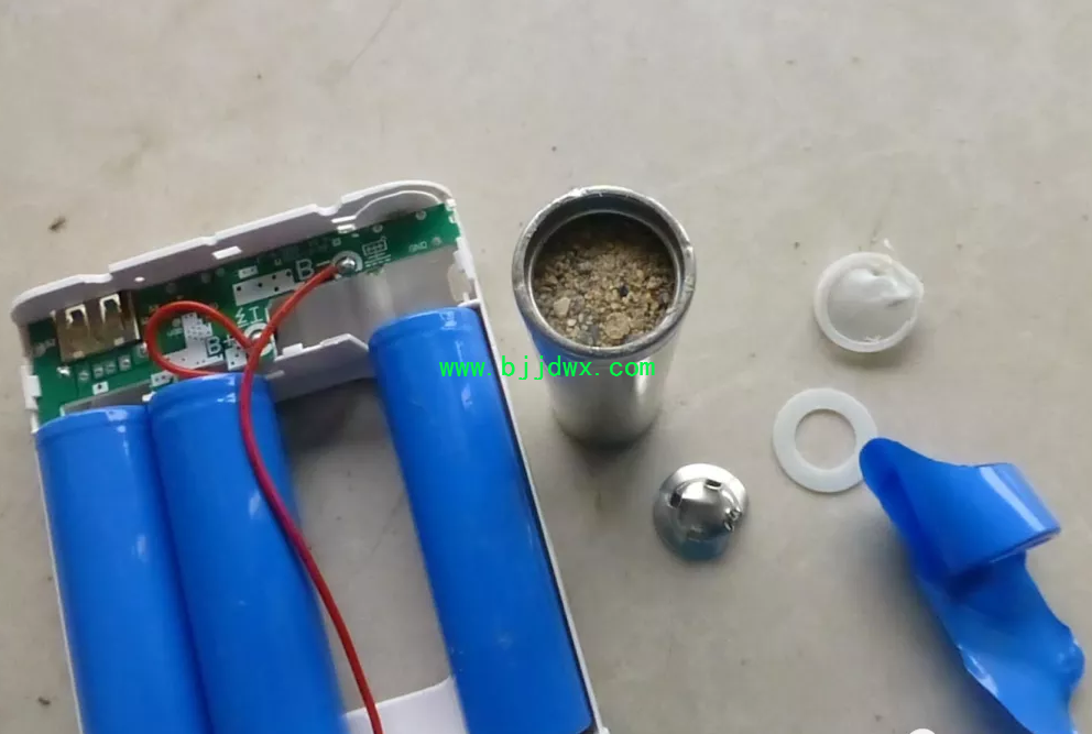

结果拆开一探究竟,结果大跌眼镜
还有二个不拆开相信都知道结果了
