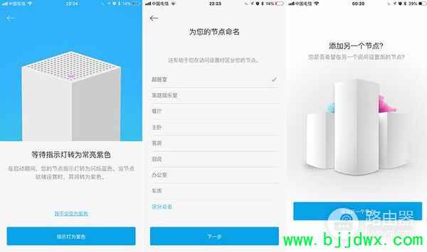

    既然官方推荐,我们就使用LINKSYSApp来配置VELOP系统。基本的操作步骤:
    1、手机连接VELOP设备以linksys开头的未加密的无线SSID;
    2、打开手机App,选择配置新Velop系统;
    3、配置上网方式;
    4、重新设置Wi-Fi的SSID和密码;
    5、设置产品节点名称并保存;
    6、继续增加节点路由或者完成配置。

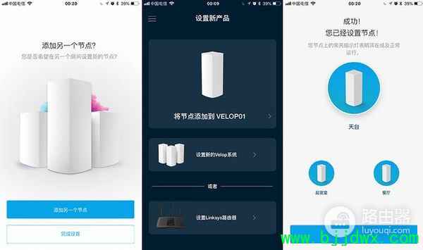

    如果要新增一个节点路由器,在App中设定新的网络设备,并选择将节点增加到Velop系统中,再重复以上步骤即可。
