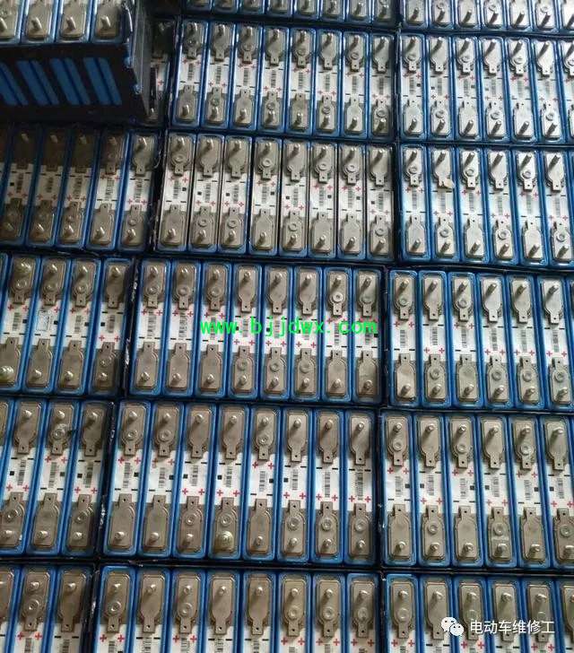

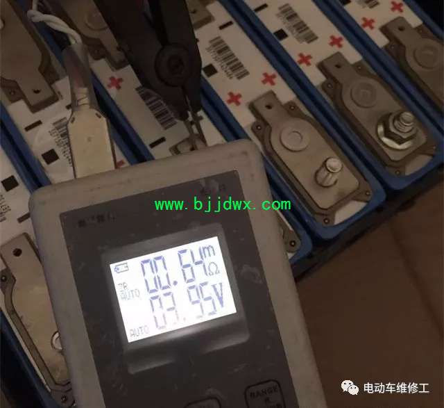

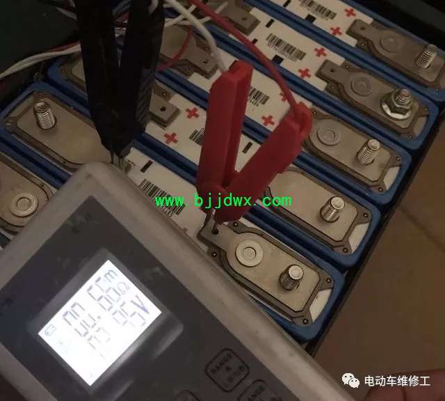

3.7V45AH足容电芯,然后组装的时候要测内阻和电压,这很重要
可以看出,内阻电压都一致,没什么误差,说明电池体质不错,完全可以组电动车锂电池了

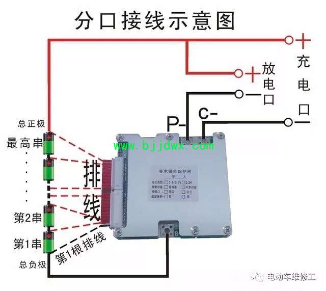

因为是大单体,进行简单的固定串联就OK了,保护板连接也很简单,上个保护板连接图
这是支架固定串联好,3.7V16串60V电动车可用,保护板接上就可以用了
