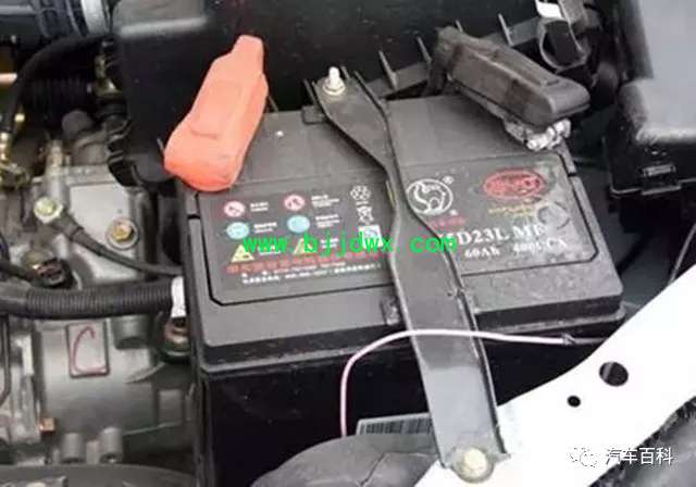

车辆用的很少或长期放置,最先损坏的就是电瓶,因为即使车子不开,有很多电子元器件也是在一直用电的,比如防盗系统。时间久了之后,电瓶电量减少,电压下降,导致无法启动。假如电瓶一点电都没有了,会大大缩短电瓶寿命。所以,汽车要长期放置,需要把电瓶线断掉,不让它继续供电,以延长电瓶使用寿命。更重要的是下次启动车有电,能打着火,不耽误时间。

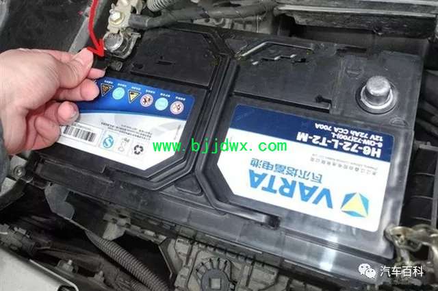

        那么要拆电瓶线,必须要拆掉负极,而不能拆正极,当然也无需正负极都拆掉。因为只要断开一端,电路无法形成回路,就不会再继续用电了。假如想正负极都断开,或者更换电瓶,那么也是要先拆负极,后拆正极,安装时先安装正极,后安装负极。
        这是为什么呢?因为汽车的负极接线柱是与车身连在一起的,车身是金属的,整个汽车车身都是通往负极的,也可以理解为车身就是负极。这样任何用电部件的负极,只要连接车身搭铁即可,电流会通过车身传回负极,不需要每个部件都扯一根线到负极接线柱,大大节省了导线用量,以及降低了电路故障检修难度。
        假如是拆掉电瓶的正极,因为扳手是金属的,具有导电性,假如拆卸过程中不小心碰到了车身金属部位,就相当于电瓶的正极直接连接到负极,导致电瓶短路。所以危险是在拆卸过程中,当拆下来后,无论是正极还是负极,效果就一样了。
        在拆除之前,要把需要用电才能完成的工作全部做完,比如把所有车窗都升上去,天窗关闭,否则断了电就无法使用了。断电之后,要用机械钥匙去锁门,某些车子机械锁芯在门把手内部,隐藏起来了,还需要拆掉饰盖才能看得到,不要以为自己的车没有机械锁芯,不知道该怎么锁车了。
