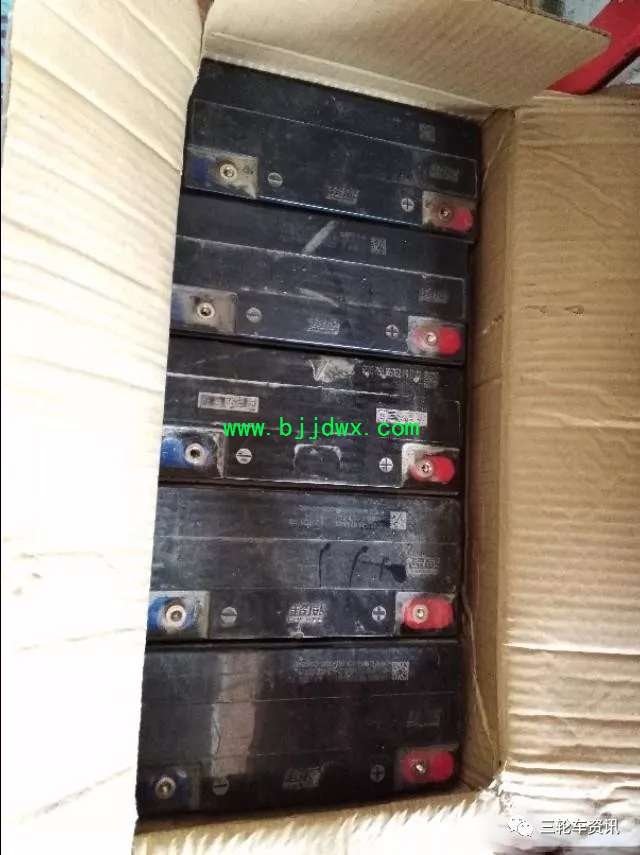

许多三轮车主为了增加车子的续航能力,让车子跑得 更远,都在三轮车上增加一组电池。
有的朋友可能会问,同样是60V的两组电池,能同时打开吗?让两组电池一起为电动三轮车供电,这样会不会跑得更远?

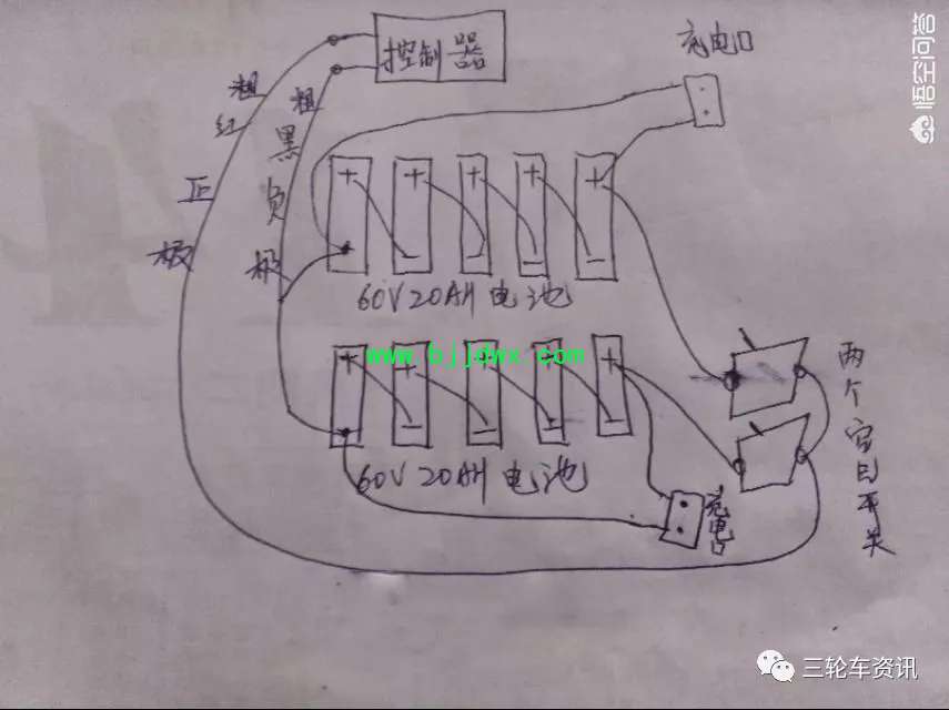

首先维修师傅是不建议这样做的。当两组电池连接时,电压还是60V,就只能采用并联的方式,当两组电池并联时,它们的电压是相同的,都是60V,只不过是电池的容量变大了。
为了说明问题,以60V20A为例,维修师傅为我们画了一张两组电池的连接图。
当图中的空气开关同时打开的话两组电池就是并联的。维修工建议只打开一个,没电了再用另一开关打开另一组电池。
为什么这样说呢?
首先,两组电池并联的话,电池会损坏的更快。因为两组电池电压会有所不同,就会存在电势差,电压高的一组就会有电流流向电压低的那一组,然而电池内阻又很小,这时流向低电压那组的电流就会很大,就会很快把低电压的那组电池充坏。
其次,两组电池并联使用,会使低电压的那组过度使用而坏掉,你想啊,假如一组电池电压已经很低了,应当充电了,而你还在让它和另一组没到欠压值的电池一起使用,低电压的那一组,有可能会因为过放电而坏掉。
因此,维修师傅建议用两组电池的话,就用两个空气开关来控制,每次只用一个开关,这个没电了,就在用另一个,这样又能跑远路程,又对电池好。
当然,偶尔一次,假如两组电池都没电了,而恰巧离家也不远,这时打开两组开关,把车子开回家倒也未尝不可。
