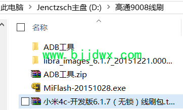

内包含ADB工具线刷包、MiFlash三个文件
解压‘ADB工具.zip’小米4c-开发版6.1.7(无锁线刷包.tgz’

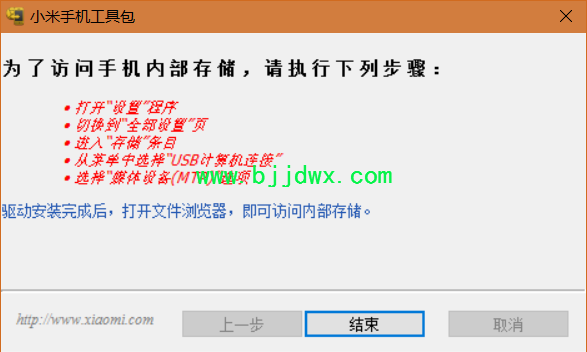

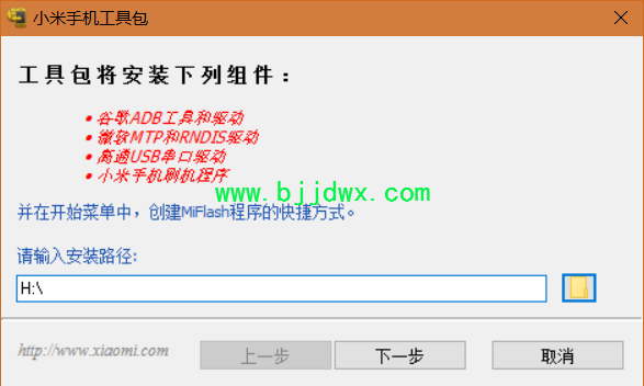

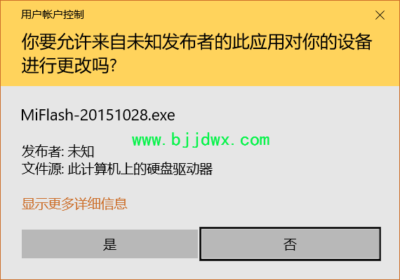

安装‘MiFlash.exe’,路径随意路径中最好不要有中文
安装完成

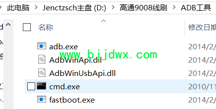

打开‘ADB工具文件夹

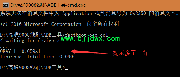

运行‘cmd.exe’输入‘fastboot oem edl’(全是小写英文),如图提示‘< waiting for device >’
手机进入fastboot(关机状态下长按电源键+音量减直到出现米兔),并用数据线连接电脑做完这些步骤以后,CMD窗口会如图提示
OKAY [  X.XXXs]
Finished. Total time:X.XXXs
然后手机进入黑屏无法唤醒正常现象不用担心

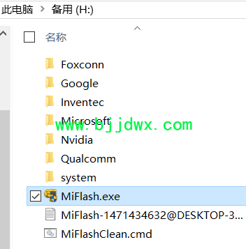

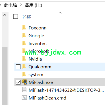

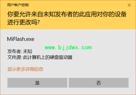

打开这里的MiFlash.exe

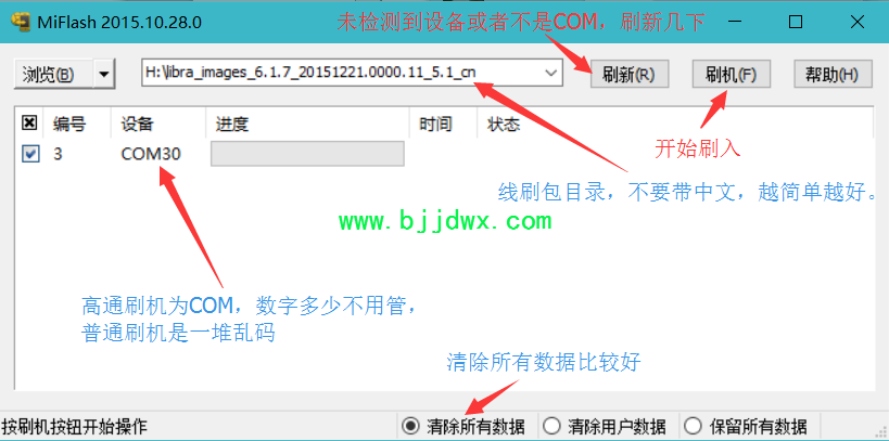

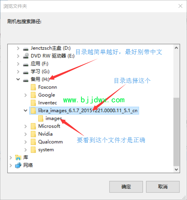

选择线刷包
注意MiFlash界面
开始刷入
等待提示完成
