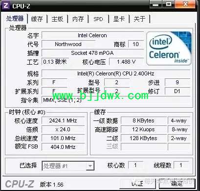

  利用CPU-Z软件可以详细查看CPU各参数的信息(如下图,老爷机配置):
