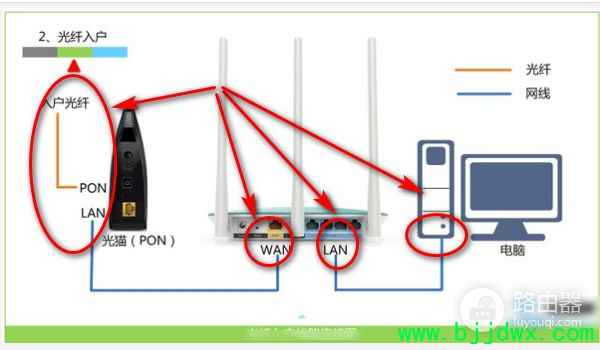

【家庭网络环境布线】:
1、有猫(modem):猫(modem)----路由器wan口;路由器lan口----电脑
2、没有猫(modem):网线----路由器wan口;路由器lan口----电脑。

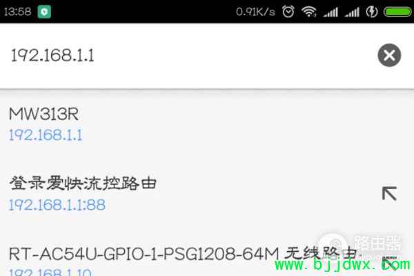

2、打开浏览器,在地址栏输入192.168.1.1(一般路由器地址是这个或者查看路由器背面的登录信息)进路由-输入用户名,密码 ,(默认一般是admin)。

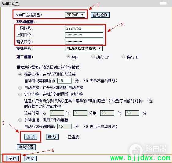

【设置路由器拨号】:

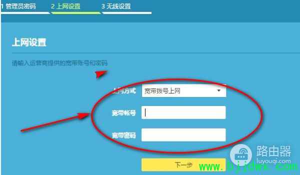

1、在【设置向导】里,选择【PPPoE拨号】(有些是ADSL拨号)这一项,按提示步骤输入上网的用户名和密码,保存。
2、在【网络参数】--【WAN设置】里,选【正常模式】,在【连接】的三个选项,选择【PPPoE拨号】这一项。下面就是选择【自动连接】,保存,退出。

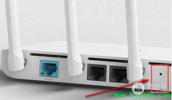

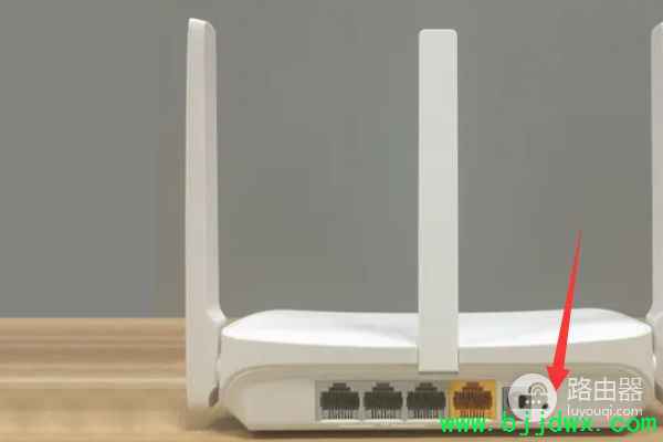

1、路由器背面小孔为复位键,或者是小按钮,一般表示有reset,黄色网线接口为WAN口,用于连接墙上网线插座或者交换机的网线,路由器重置方法:路由器通电状态下长按复位键大概十秒左右。

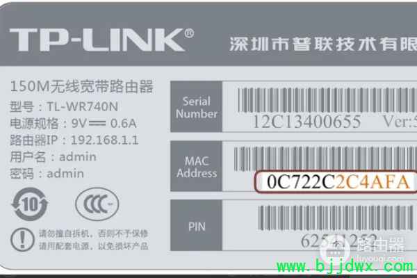

2、路由器重置之后,使用手机连接路由器WiFi,WiFi名称一般为路由器背面的MAC地址后四位。

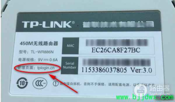

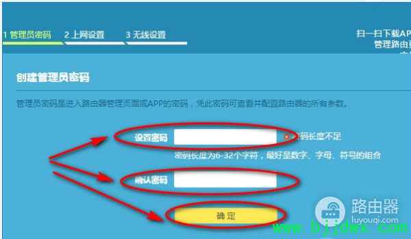

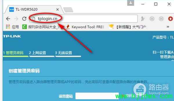

3、连接成功后打开浏览器,在网址栏中输入路由器管理地址,进入管理页面,地址一般标在路由器背面标签位置。进入设置界面,设置路由器管理密码。

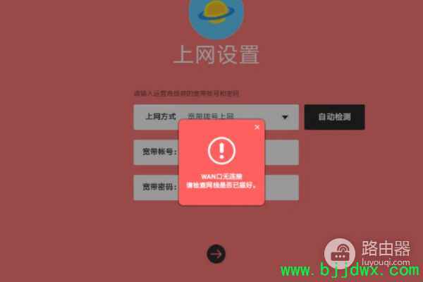

4、此界面用于设置宽带账号密码,宽带账号一般为电信手机号码,密码为手机号码后六位。如在设置中提示WAN口未连接表示路由后面的网线未插好。

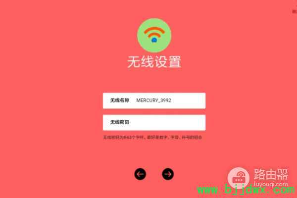

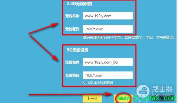

5、设置无线WiFi名称,密码,密码请牢记,保存之后路由会自动重启,在手机WiFi中搜索设置的无线WiFi名称,输入密码连接,使用浏览器打开网页测试宽带能否使用。

1、在路由器的背面找到一个小孔,小孔下面有reset英文字母。用尖锐物插入孔中,保持10秒以上,完成无线路由器重置。

3、在无线路由器背面找到无线路由器的管理页面(管理网址)。
4、打开电脑中的浏览器,输入上一步查询到的无线路由器管理页面网址。
5、在设置页面输入新密码进行密码设置,设置密码后点击下方的确定按钮。

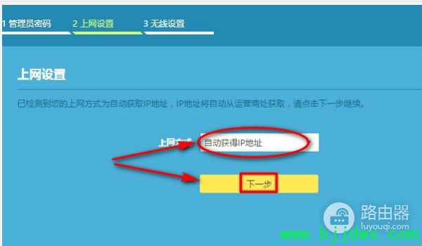

6、在上网设置页面选择宽带拨号上网方式,并输入宽带账号和宽带密码,点击下一步。
7、在无线设置中选择自动获取ip地址的上网方式,并点击下一步。
8、在无线设置中设置无线名称和无线密码,然后点击确定按钮。

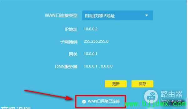

10、用电脑重新连接路由器,并登陆路由器网址设置页面,找到“上网设置”选项,看到“WAN口网络已连接”,表明无线路由器已设置成功。
