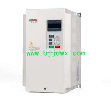

第一种:加一个单相变频器
变频器

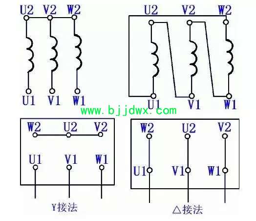

输入单相220伏电源,输出220伏三相电。需要注意的一点就是需要把原来380伏的星形接线改为三角形接法。而且变频器自带调速,控制正反转,多段速等功能,非常方便。个别的品牌甚至可以接3.7KW的电机,一般的品牌差不多最大2.2KW。
星形也叫Y形改为三角形接法
缺点就是成本高,一个变频器都可以买一个很不错的电机了

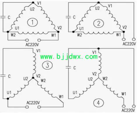

第二种方法:加一个电容
这种改造方法相当廉价,只需要买个对应的电容就可以把三相电机改为单相使用。但是只建议改1.5KW以下的三相电机,而且功率有衰减。对于1KW以下的电机改的话还是很好用的。

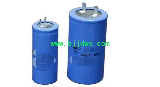

耐压值最低450伏的电容

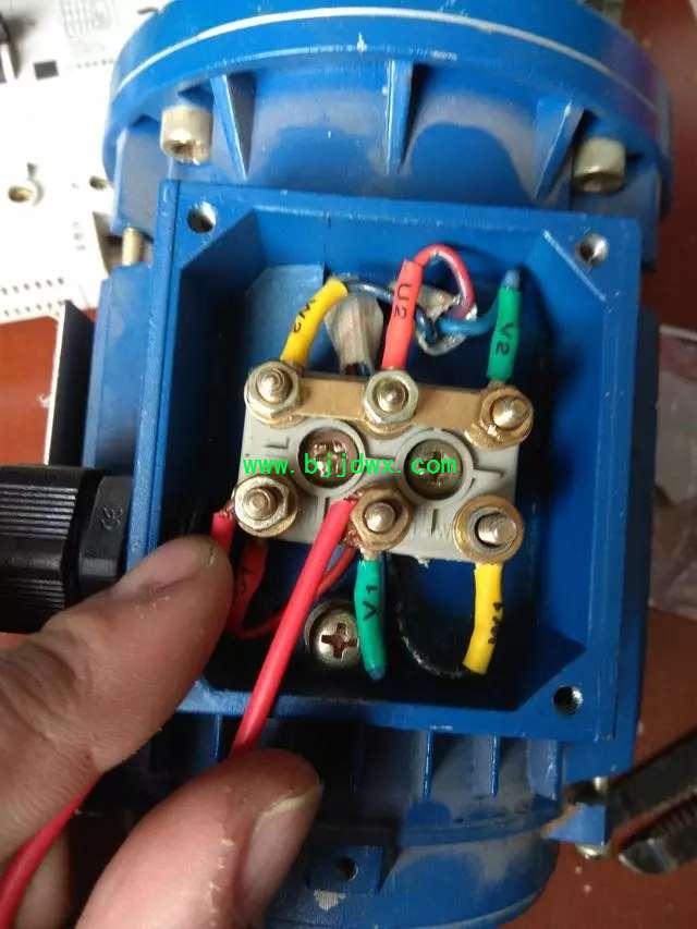

1,假如本来是星形接法的电机最好改为三角形接法,其实角形和星形接电容的方法是一样的,只不过星形改过以后功率衰减的更多。
角形和星形接电容电路图
2,在单相电压220V的情况下,电容容量量可按70--80微法/KW选取,最好选用耐压450V以上的油浸式无极性电容器。
这种就是星型接法
