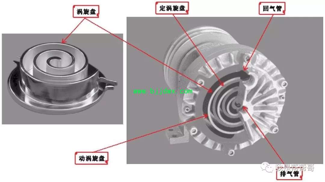

在变频压缩机(涡旋式压缩机)中有两个涡旋盘,分别为定涡旋盘与动涡旋盘。定涡旋盘固定在支架上,动涡旋盘由偏心轴驱动,基于轴心运动,图 2所示为涡旋盘的实物外形。
图 2 变频压缩机内的涡旋盘实物外形

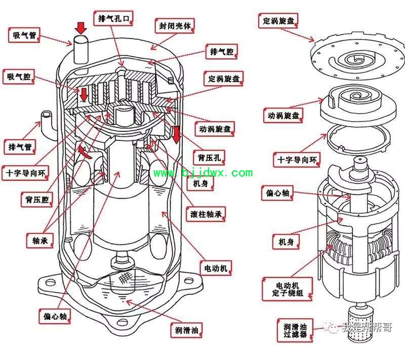

        为了更好地了解变频压缩机的内部构造,可以对变频压缩机内部进行进一步分解,图 4所示为变频压缩机(涡旋式压缩机)的内部结构图及其主体部件分解图。
图 4 变频压缩机(涡旋式压缩机)的内部结构图及主体部件分解图

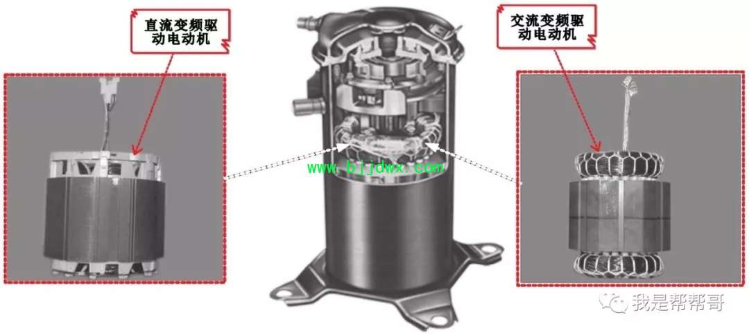

变频压缩机中变频电动机的供电采用变频方式,根据变频压缩机所采用电动机的不同,可分为直流变频驱动电动机和交流变频驱动电动机两种,如图 5所示。
图5  直流变频驱动电动机和交流变频驱动电动机
