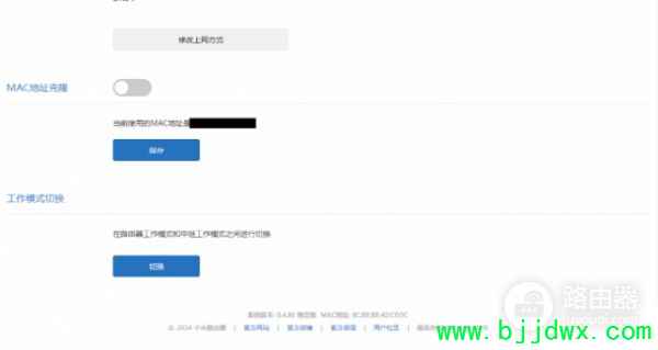

拉到最下面,有个工作模式切换

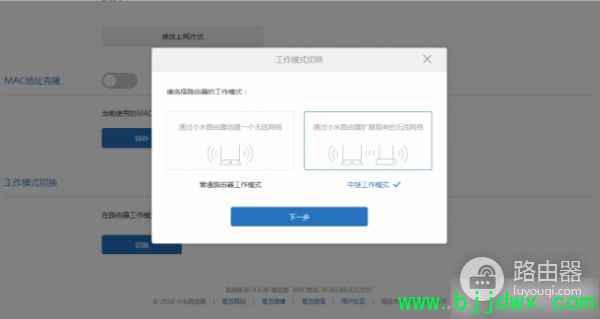

点击“切换”按钮,选择中继工作模式

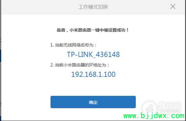

点一键中继
mini会自动完成中继的设置,并且会将管理后台的地址改为主路由同一网段下(IP地址必须记下来,这是以后管理小米路由器的IP,以后就不是www.miwifi.com进入了,而是这个IP地址进入)

3.在“上网设置”界面中有路由器中继模式的设置项目。下拉找到工作模式切换选项点击“切换”按钮。
4.点击选择“无线中继工作模式”,并且点击“下一步”按钮。

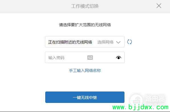

5.弹出中继模式的设置页,路由会自动扫描无线信号。
6.搜索完成后,会选择一个路由进行连接。并点击“一键无线中继”按钮。等待大约30s以后,页面会弹出提示“小米路由器一键中继成功”的消息提示。
