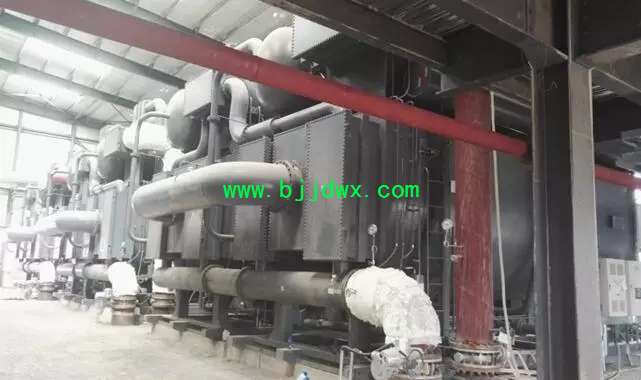

某电站余热利用供暖-吸收式热泵
总供热量290MW,余热回收量125MW其中单台热泵测量结果:热水进出口温升35,供热量63.57MW,COP=1.77

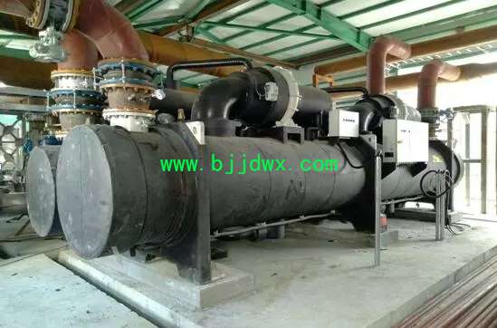

某钢企余热供暖改造-压缩式热泵
热泵制热量 9MW,30度温升现场测试COP6.13

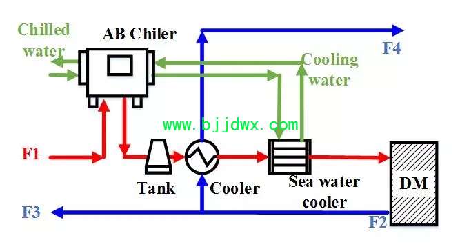

某石油化工企业余热网络优化和利用-吸收式制冷
经优化后得到额外可用热量Qh=8020kW
预估冷量Qe=8020kW × 0.7= 5614kW
投资回收期<2年。

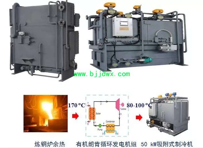

某钢ORC-吸附式制冷联合工业余热回收示范
吸附式制冷机容量:50kW
驱动热源:80-100℃热水,
制冷COP≥0.5

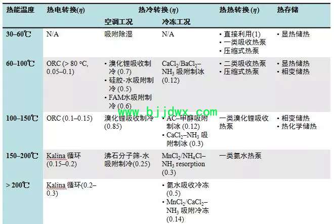

统筹低品位热能高效利用的方法
