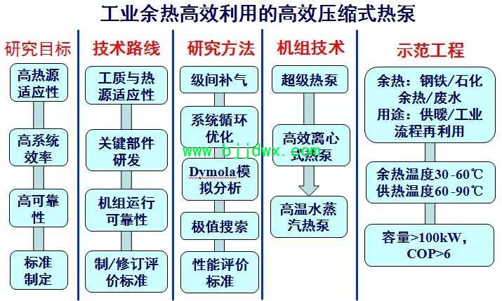

2. 目前工业热泵的应用集中在压缩式和溴化锂-水吸收式热泵。压缩式所用工质主要为R134a(中小型)、CO2NH3(中大型)。所采用的压缩机主要为往复式(中小型)、螺杆式(中大型)和透平式(大型)。

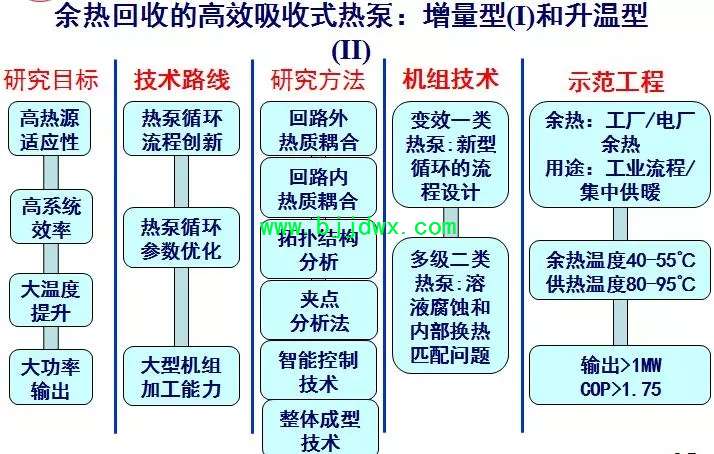

3. 吸收式热泵以第一类吸收式热泵(供热80-95℃)为主,可在第二类吸收式热泵(供热>100℃)和氨水吸收式热泵方面扩大应用。

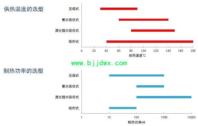

机械压缩式热泵:
余热品位较低(<80)且无廉价高温热源(>100)
通常制热温度较低(<90)
溴化锂-水吸收式热泵:
余热品位较高或有廉价高温热源(>95)
低温热源高于0
制热需求量大(102-104kW)
氨水吸收式热泵:
余热品位较高或有廉价高温热源(>100)
取热热源温度低于0℃,冷热均有需求的场合(食品行业),氨水吸收式热泵较合适
供热温度较高(变温器)时,可采用氨水第二类吸收式热泵
当低温热源温度较高时,采用干式蒸发器,可避免精馏过程,简化系统。
吸附式热泵:
余热品位较高或有廉价高温热源(70-200)
应用场合有振动、颠簸等恶劣情况,吸附式热泵可应用
取热热源温度低于0℃,冷热均有需求的场合(食品行业),可采用氨为工质
供热温度较高(变温器)时,可采用沸石分子筛-水和金属盐-氨工质对
驱动热源温度较低(70-90 ℃),采用硅胶-水工质对

1、研究课题-压缩式热泵
2、研究课题-吸收式热泵
