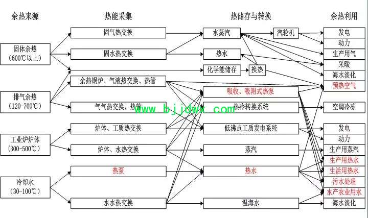

一:热泵发展背景
1、 工业余热量大面广-低品位余能利用现状

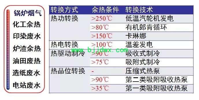

根据2015年国家统计年鉴,工业能源消费量相当于29.1 亿吨标准煤,低品位余能占总能源消费的14.2%
工业余热目前采集设备已经非常成熟,但是余热转换方式与设备开发并不全面,需要实现系统化,网络化。

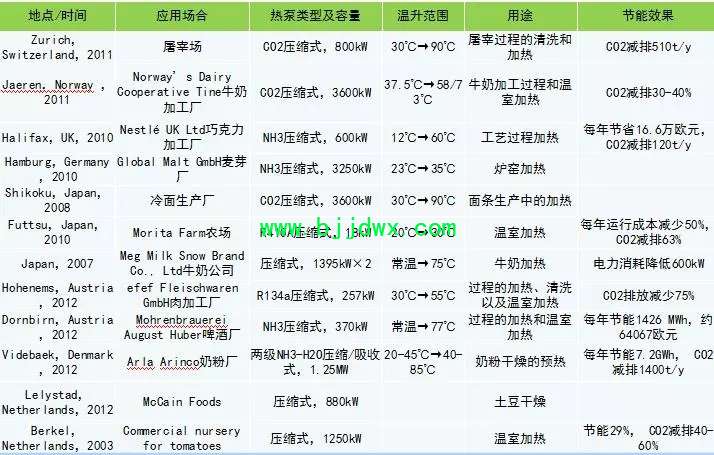

2、工业余热中热泵的应用

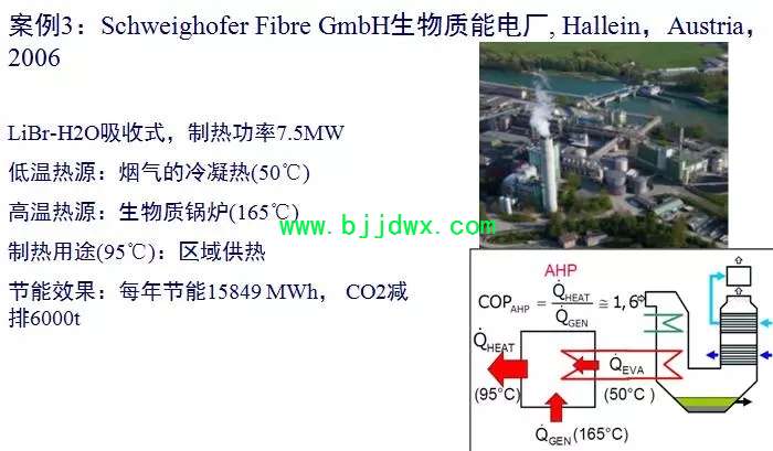

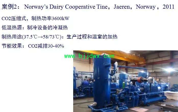

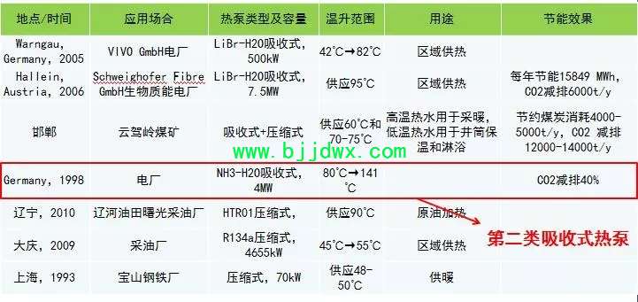

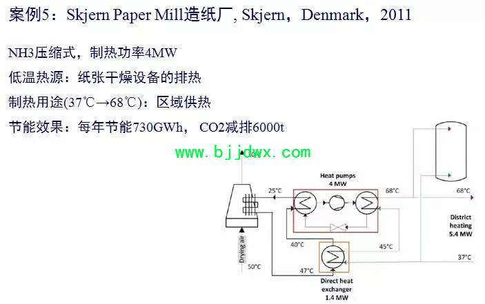

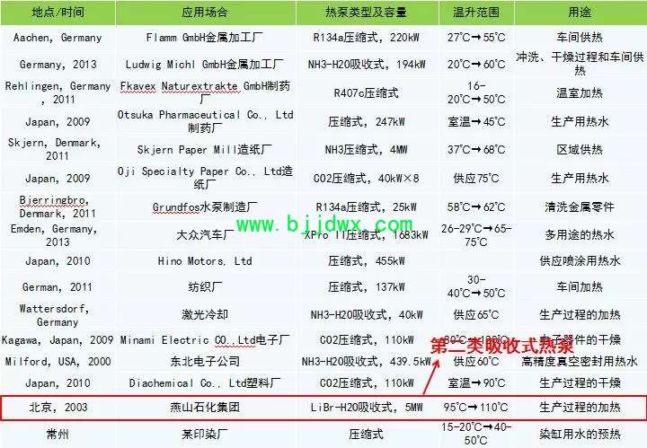

 3、工业热泵应用实例
食品行业
电厂及相关行业
加工制造等其他行业
