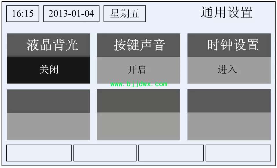

格力D系列模块机线控器,在参数设定界面,可以看到一个线控器通用设置,这个通用功能是干嘛的?
通用功能是修改液晶背光、按键声音、时钟设置。

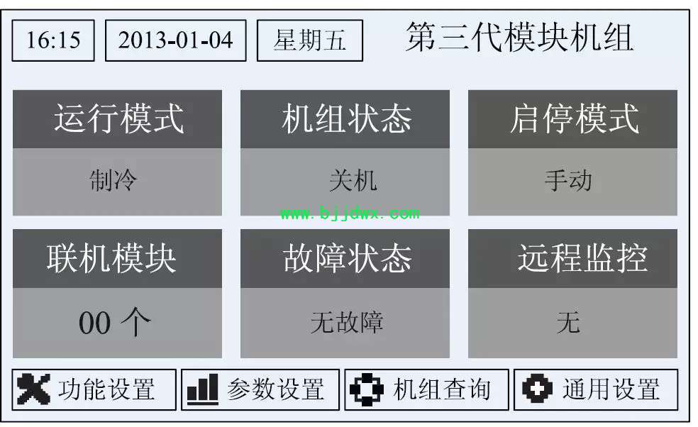

在主页菜单界面下,按功能键4 进入通用设置界面。
a. 液晶背光
选择液晶背光,按上调键或者下调键修改,关闭表示该功能没有使能。
b. 按键声音
选择按键声音,按上调键或者下调键修改,关闭表示该功能没有使能。
c. 时钟设置
选择时钟设置,按确定键进入。屏幕显示如下图所示:
修改完毕后通过功能键2 选择参数设定菜单中保存设置,屏幕再次提示是否保存修改值。按确定键则保存设置。
