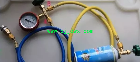

加氟管(充氟管)
真空压力表带三通阀
开瓶阀(开启阀)

1、用充氟软管连接制冷剂钢瓶、修理表和充氟口,排除软管内空气。
2、启动压缩机,利用钢瓶与制冷系统压力差充入制冷剂气体(若制冷系统预先抽真空,应在停机状态下先充入制冷剂气体,待压力表指针不再升高时,再启机充氟)
3、充氟过程中观察压力表指针变化。通过间断地充氟使压力表指针维持在0.45-0.5Mpa范围内。
4、试运转30分钟后,空调器应出现上述的正常运转状态。
5、停机后用洗涤灵检查各个泄露疑点。

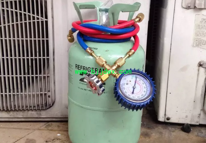

加氟前的准备工作:
首先将双表头压力表与氟管相接
黄色工艺管与氟瓶相接
拆下空调三通修理阀帽
空调器三通阀内置阀蕊
空调加氟管内置顶针
将蓝色管套上三通阀工艺口
这时打开氟瓶阀门 并小开双表头低压氟 排出氟管与氟表中空气约5秒钟后 拧紧加氟管直至顶开三通阀蕊。
这时可开机运行空调加氟量的判定:
1.根据压力表的读数。
2.听压缩机的声音,加氟多,压缩机重,声音较沉闷,少了反之,一般压缩机有一个正常的负荷,多了可能损坏压缩机,少了可能“制冷效果比”不好。
3.如有电流表可以测试一下压缩机的工作电流,这样做比较理想,而且可以较准的判断加氟量。
4.看室内机的出风凉度,一般出风口在8-15℃之间.
