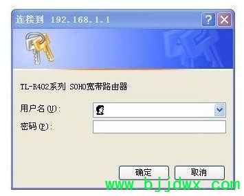

2、然后打开浏览器输入路由器的管理地址和登录密码。

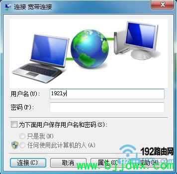

一、宽带故障
先把你的路由器取下来,放在一边,暂时用不到路由器了;然后让电脑直接连接宽带,连接后电脑中用“宽带连接”拨号上网,观察电脑是否可以正常上网?
如果宽带直接连接电脑,不能够上网,说明多半是宽带线路有问题,请联系你的宽带运营商,进行故障申报。
如果宽带直接连接电脑可以上网,说明多半是路由器的连接、设置问题,请阅读后面的内容。
重要提示:
如果不知道电脑上如何用宽带连接上网,请阅读下面的文章,查看详细的操作步骤。
电脑如何用宽带连接拨号上网?

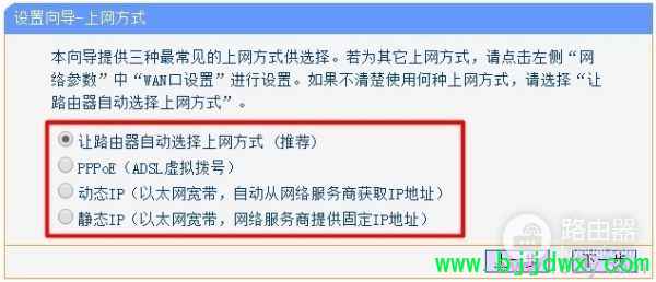

1、上网方式选择错误:
在设置路由器的时候,会让用户选择上网方式,一般有:
让路由器自动选择;
PPPOE拨号(ADSL拨号、宽带拨号);
静态IP(固定IP);
动态IP(自动获得、DHCP)
很多用户不知道自己的宽带是哪一种上网类型,顺便选择一个,从而导致路由器安装后不能上网。下面教大家如何来进行选择
路由器上的几种上网方式
(1)、让路由器自动选择,这个不建议大家选择,因为有时候路由器识别不准确,就会造成不能上网的情况。
(2)、pppoe拨号上网,又叫做ADSL拨号上网、宽带拨号上网。这种上网方式,宽带运营商会分配一个宽带账号、宽带密码给用户;
在未使用路由器的情况下,电脑上需要使用“宽带连接”拨号来实现上网;目前国内绝大多数用户办理的宽带,都属于pppoe拨号这种类型。
(3)、动态IP上网,又叫做DHCP上网、自动获取IP上网。
这种上网方式,宽带运营商会提供一根入户网线到用户家里,在未使用路由器的情况下,只需要把这根入户网线连接到电脑上,电脑上的IP地址设置为自动获得,电脑就可以实现上网了。
(4)、静态IP上网,又叫做固定IP地址上网。这种上网方式,宽带运营商会提供一根入户网线到用户家里;同时还会提供一个IP地址、子网掩码、网关和DNS服务器地址给用户。
在未使用路由器的情况下,只需要把这根入户网线连接到电脑上,并且手动设置电脑上的IP地址,这样电脑才能上网。
大家请根据上面的介绍,正确的选择上网方式;如果阅读上诉内容后,还是不能判断自己宽带属于哪一种,可以致电你的宽带客服,查询你的宽带属于哪一种类型。

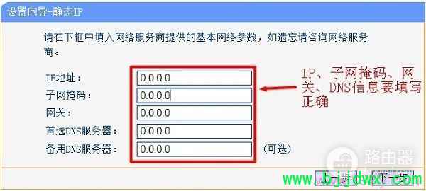

(2)、选择静态IP(固定IP)上网方式后,需要填写宽带运营商提供的IP地址、子网掩码、网关和DNS服务器地址;这些信息一定要正确,如果不正确也是不能上网的,请大家注意检查。
请填写正确的IP地址、子网掩码、网关和DNS

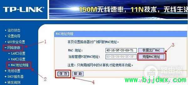

三、宽带运营商限制
部分地区的宽带运营商,会限制用户使用路由器,所以安装路由后电脑不能上网;但是这种情况可以通过路由器上的“MAC地址克隆”功能来解决,具体设置如下图所示:
路由器上克隆MAC地址
