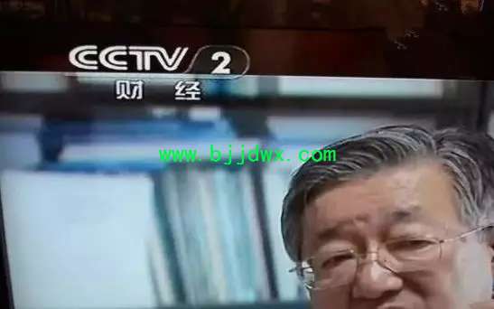

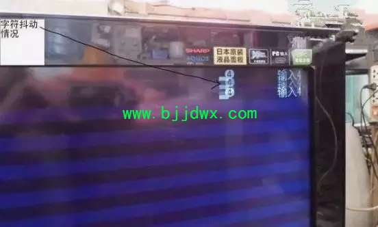

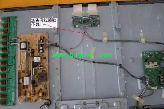

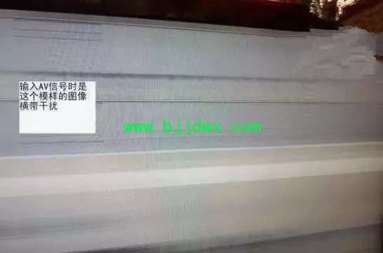

故障机型:夏普LCD40G120A液晶电视
故障表现:开机时电视字符抖动,输入AV信号有时图像正常有时只见有很乱的横条带干扰
故障维修看起来很容易联想到是屏坏,事后(修好后)机主说售后研判是主板坏换主板。其实只是屏线接触不良而已,拆下后用橡皮擦几下装后,故障排除。
