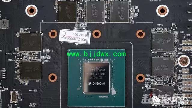

首先纠正一下,显卡上用的是GDDR5显存,不是DDR5内存。
先直接上答案:这个现像确实很在迷惑性,显卡上都用了GDDR5,主板上才插的是DDR4,这不整整落后一代吗?然而事实是:GDDR5技术还只是来源于DDR3的接口技术,可以说是DDR3的衍生,当然GDDR5也作了发扬光大,通过两条并行总线实现高带宽。
GDDR5显存
早期的CPU频率比较低,主频只有几十MHz,那时内存还是用的异步控制,在低主频的情况下勉强够用,但是紧接着CPU频率的不断提升,现在已经是4GHz的水平,内存也只能水涨船高,后来推出了SDRAM(同步动态随机存取存储器)技术,也就是给内存加了一个时钟频率,与CPU的时钟频率相同,在此基础上,先后出现了DDR、DDR2、DDR3,以及今天常见的DDR4技术。
DDR技术的发展,其实就是上下沿数据传输及预读取位宽的发展,比如DDR1采用2bit预读取,采用上下沿传输,带宽翻了几倍,DDR2和DDR3则进一步将预取增加到4bit和8bit,而目前主流的DDR4则引入了块分组技术,提高内部并行度(变相增加预读取),这样它的带宽又提升了一倍。
说完传统内存的发展,再看看显存的发展,无论是GDDR1/2/3/4还是DDR1/2/3的数据总线都是DDR技术。到了GDDR5,它还是采用了基于DDR3的8bit预读取技术,但是它使用了两条并行的DQ总线,类似于QDR(Quad Data Rate,四倍数据速率)技术,这样轻松将数据传输率提升至4GHz以上。当然, 双DQ总线使得GDDR5的针脚数从前代的136Ball大幅增至170Ball。同时,GDDR5继承了GDDR4的数据处理技术,通过1个附加的DBI(数据总线转位值)来判定数据流是正位还是反位,从而较少信号噪声,降低功耗。
现在有些高端显卡开始使用了GDDR5X显存,它是在GDDR5基础之上发展变化而来,一是将预读取从8bit提高到了16bit,另外就是加入了QDR接口,每个时钟可以传输4bit,因此GDDR5X的带宽又得以大幅提升,理论上GDDR5X的性能高出上一代GDDR5显存43%。
