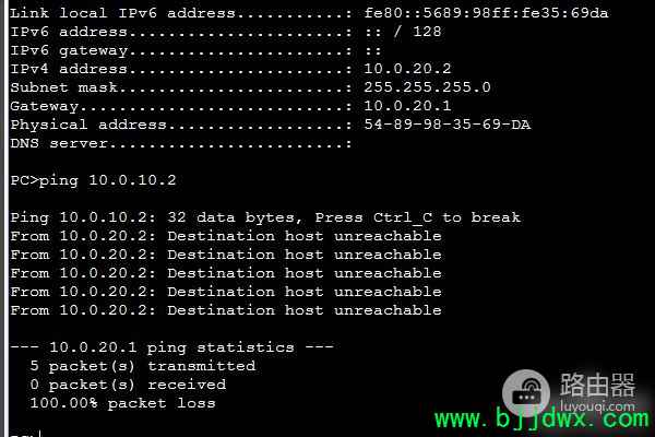

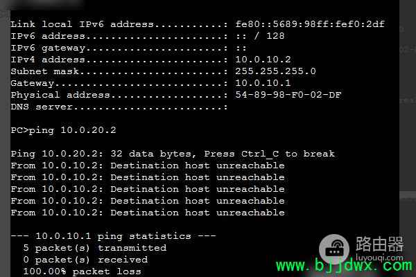

1、设备组网:2台电脑分别属于VLAN10和VLAN20,一台华为AR2220路由器和一台S5700交换机。
2、配置两台PC的IP地址。PC1为下图。
2、PC2为下图。

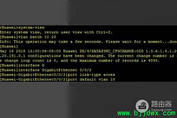

3、在交换机中进行如下配置:1).连接两台PC机的端口配置为access模式,且分别属于对应的VLAN;2).连接路由器的端口配置为trunk模式,且允许PC机的VLAN通过。
命令:
创建VLAN10和VLAN20:vlan batch 10 20
GE 0/0/2:
interface GigabitEthernet 0/0/2
port link-type access
port default vlan 10
quit
GE 0/0/3:
interface GigabitEthernet 0/0/3
port default vlan 20
quit
GE 0/0/1:
interface GigabitEthernet 0/0/1
port link-type trunk
port trunk allow-pass vlan 10 20

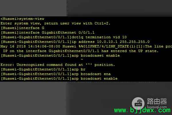

4、在路由器中将一个物理接口配置两个逻辑子接口,两个子接口都开启802.1q,且分别属于不同的VLAN。
命令:
子接口1:
interface GigabitEthernet 0/0/1.1
dot1q termination vid 10
ip address 10.0.10.1 255.255.255.0
arp broadcast enable
quit
子接口2:
interface GigabitEthernet 0/0/1.2
dot1q termination vid 20
ip address 10.0.20.1 255.255.255.0
quit

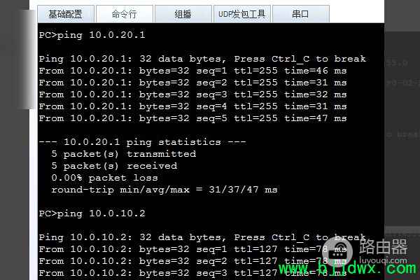

5、当配置完成后,可以分别在PC1和PC2检查相互之间可以进行通信。
