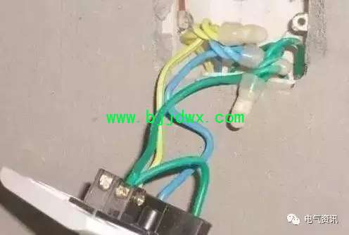

  1. 螺线法是简单又牢固的最平常做法。它操作起来很简单,把拧成单股的接头绕在硬线上,然后把另一头折弯一下就能紧紧的扣住了。
  以下便是操作完后的效果图了。

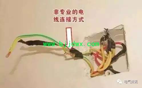

  2. 这要将几根线紧紧的缠绕在一起,再套上事先买好的压线帽就行了,操作起来比较费时间。假如家里是装的这种的话,回去就要检查一下看有没有拧紧。
  3. 这种方法主要是防止吊顶上短路而烧坏灯具的,也是很简单的,直接在螺线法上绕层防火胶布就行了。
  4. 相对于以上几种方法来说,接线端的方式是最容易的,拧好电线后插进去就可以了。就是要提前自己去了解一下接线端的价格,不然有些工人会虚报价格,从而谋利益。
