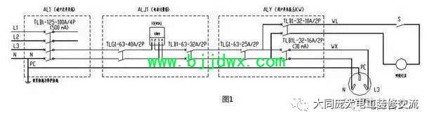

第1种:用电设备本身绝缘损坏而漏电(设备中的N线与PE线短接)。如图1所示。
故障现象:插座回路用电时,插座回路漏电开关跳闸。
故障原因:经分析线路接线正确无误,故判断为用电设备本身绝缘损坏而漏电(设备中的N线与PE线短接) 。
解决方法:更换或维修用电设备。
第2种:线路潮湿绝缘强度降低。如图1所示。
故障现象不用电时,也出现AL1中的总漏电开关或插座回路漏电开关跳闸。
故障原因:经分析,线路潮湿绝缘强度降低,导致漏电流超过了漏电开关允许漏电流值。也可能因线路短路所致。
解决方法:烘干线路,提高绝缘强度。检查线路若是短路所致,排除短路故障。
第3种:有人触电,出现AL1中的总漏电开关或插座回路漏电开关跳闸。如图1所示。
故障现象:AL1中的总漏电开关或插座回路漏电开关跳闸。
故障原因:有人触电。
解决方法:加强全民用电安全教育,避免触电事故发生。

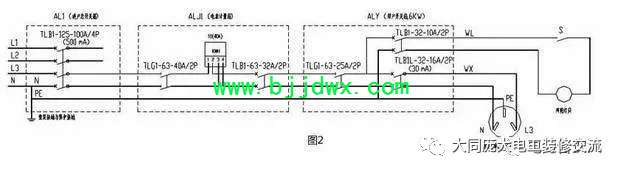

第4种:施工安装时接线不正确,照明回路中将N线接到PE线上了。如图2所示。
故障现象:插座回路能正常用电,照明回路用电时,AL1中的总漏电开关跳闸。
故障原因: 经分析, 施工安装时线路接线有误, 不正确。 将照明回路中的N线误接到PE线上了。
解决方法:将照明回路中的PE线改接到N线上。

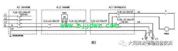

第5种:施工安装时接线不正确,插座盒中的N线与PE线接错了。如图3所示。
故障现象:照明回路能正常用电,插座回路用电时,ALY中的插座漏电开关跳闸,有时AL1中的总漏电开关也跳闸。
故障原因:经分析,施工安装时线路接线有误,不正确。将插座盒中的N线与PE线接错了。
解决方法:将插座盒中的N线与PE线对调。

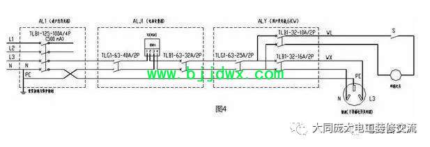

第6种:施工安装时接线不正确,在AL1箱中N线与PE线用混了。如图4所示。
故障现象:插座回路或照明回路用电时,AL1中的总漏电开关都跳闸。
故障原因:经分析,施工安装时线路接线有误,不正确。将 AL1箱中N线与PE线用混了。
解决方法:在 AL1箱的总漏电开关负荷端,将N线与PE线对调。
