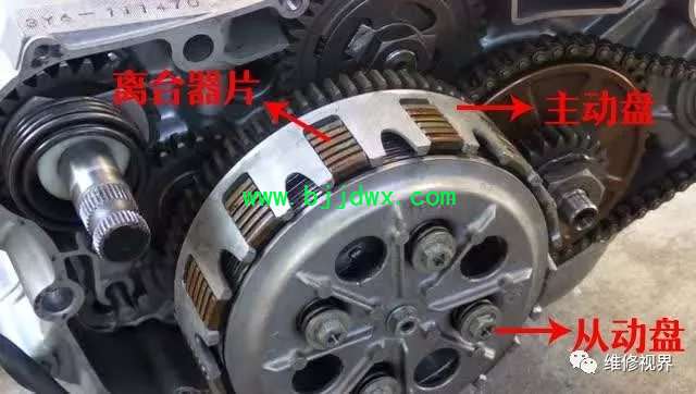

提问者说的应该是摩托车湿式离合器。它的工作原理其实跟汽车差不多,只是摩托车离合器里面摩擦片很多。
上图是摩托车离合器盖打开后看到的离合器整体。就这个个圆乎乎的东西就把离合器的活给干了。外圈是主动盘,连着发动机。只要发动机运转它就跟着转动。中间那个圆的是从动盘,连着变速箱。然后就是离合器片了。

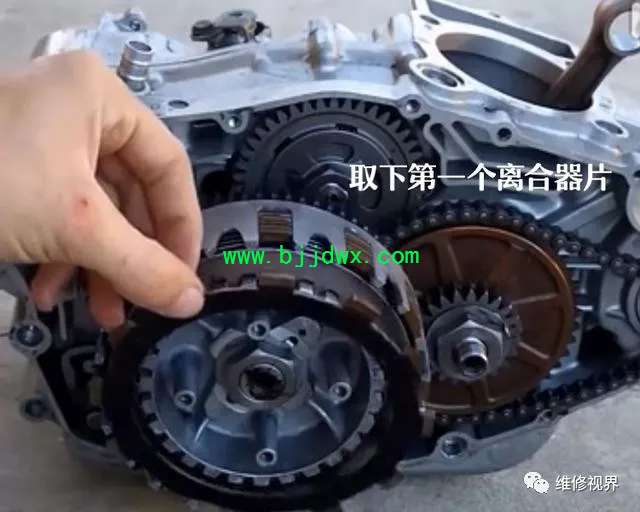

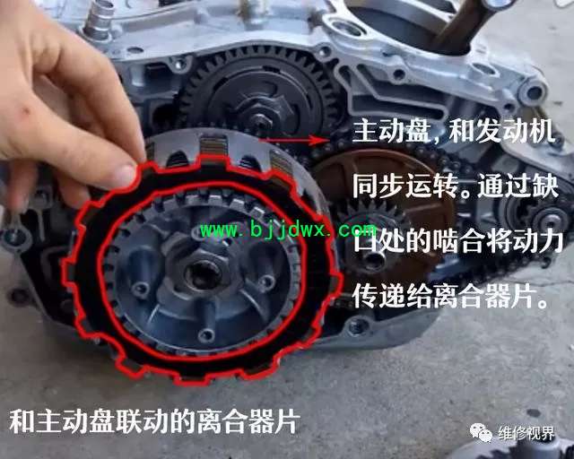

打开后可以看到,带红色边框的就是离合器片,它上面均匀分布的突起,突起部分刚好卡在主动盘的缺口中。这样动力就通过主动盘传递给从动盘。
然后我们取下和主动盘相连的离合器片,继续研究内部构造。
