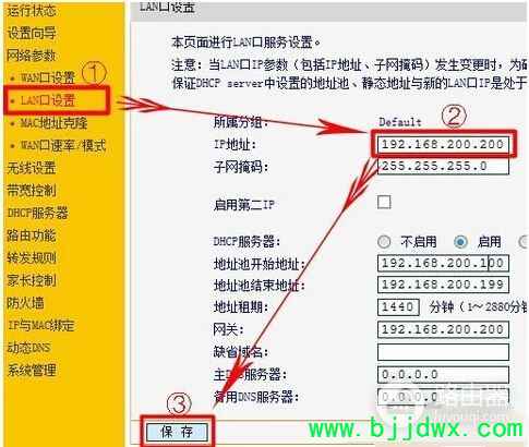

设置在同一个局域网中同时连接两个路由器方法:路由器b做交换机使用,都在同一网段。
注:路由器a=主路由器;路由器b=副路由器。
1、路由器a正常设置。
2、路由器b设置方法:
注:先断开a、b路由器的连线,等待路由器b设置完成后,在连接。
①、首先要空出wan口,所有的接线都接在lan口上。
②、关闭路由b的dhcp服务。
③、修改路由b的lan口ip地址(不要与路由器a的网段相同即可),修改IP为192.168.200.200.

先把第一个路由器过来的线拔了,不要插上第二个路由器的接口中(提示要接的话,也只能接第二个路由器的WAN口)
把你的电脑用网线连接到第二个路由器,登陆路由器,到网络设置——LAN口设置中,更改ip地址(比如原来是192.168.1.1,就改为192.168.2.1),完成后会自动重启路由器。重启完用新设置的路由器ip登陆,再更改网络设置——WAN口设置,改为DHCP,保存。设置就完成了。(如果有无线功能,继续设置无线即可)
把第一个路由器过来的线插到第二个路由器的WAN口上,就可以了。
这样你的电脑可以通过192.168.2.1登陆第二个路由器,通过192.168.1.1登陆第一个路由器。
