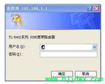

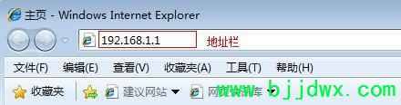

先登陆路由器管理页面,下面以TP-LINK等常用路由器为例,登陆地址:192.168.1.1;反转路由器的背面也可以看到如何登陆路由器;

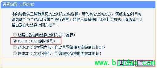

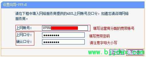

登陆以后点击左面树型列表第2项(视不同路由器而定)“设置向导”,选择你的上网方式,如果是家庭宽带,就选择第2项PPPoE(ADSL虚拟拨号),然后填写好你的宽带账号密码点保存,然后路由器提示需要重新启动,等待重启;

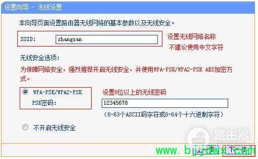

选择WPA-PSK/WPA2-PSK这个加密方式,然后设置好无线密码点击下一步,至此路由器设置完成;

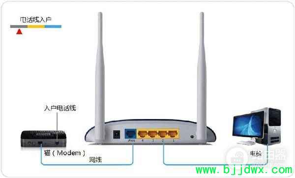

1.首先连接路由器宽带猫和电脑之间的线路
3.登录后台后选择快速设置,输入从网络服务商申请到的账号和密码,输入完成后直接下一步;
4.设置wifi密码,尽量字母数字组合比较复杂一点不容易被蹭网。
