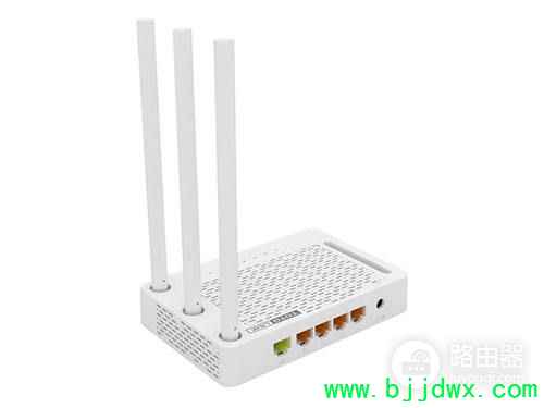

一、如何解决路由器闪红灯不能上网
路由器光信号闪红灯不能上网怎么办?
如果是家里的路由器光信号闪红灯,可能是光猫光接口出现了问题,一般是有以下几种情况:
1、光猫的接口有问题,拔掉过一会儿重新接好接口就可以。
2、连接光猫接头松动,重新接好。(因为有时候孩子跑来跑去不小心撞到,就可能导致松动的情况)
3、光纤线弯折太大,导致连接失常,把光纤线重新理顺,重新接好。如果是已经弯折断,就只能换线。
4、室外光纤断了或机房设备光端口出现故障,那只能联系工作人员处理了。
5、宽带欠费,运营商就会直接关掉了你的宽带,这种情况下需要缴清欠费才可以恢复。
温馨提示:如果是小白不太懂路由器的话,解决不了的事情都可以直接报修到网络运营商,运营商都会安排工作人员上门服务的。
以上是我给大家详细介绍路由器光信号闪红灯怎么解决的方法,希望能帮助到各位。
