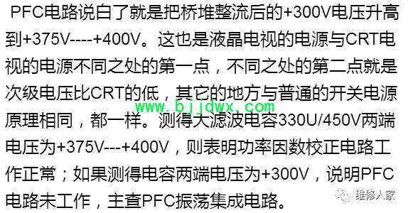

 1、什么是PFC电路呢?
2、检修液晶电源时,首先确认保险管状态,保险管完好,通常PFC校正电路中的开关管等没有失效。再测量大电解电容对地是否存在短路,有几十千欧以上充电电阻,表明电源没有击穿。假如保险管损坏,第一个要检查PFC校正电路开关管,第二个要检查副电源IC 。

5、液晶电源通电后,副电源先工作,输出+5V电压给数字板上的CPU,此时整机处于待机状态。当按“待机”键后, CPU输出开机电平,PFC 电路先工作,将+300V脉动直流电压转换成正常的直流电压(+380V)后,这时主开关电源的脉宽振荡器才开始工作,接着主开关变压器次级输出+12V、+24V电压,整机进入正常工作状态。
