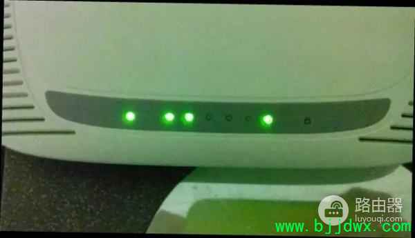

一、路由器一直是黄灯而且上不了网怎么回事
可以这样检查一下:一、拨打运营商的客服电话,看下外网有没有问题。二、重新拔插一次网线猫接出来的网线接在无线路由器的WAN口,电脑接在无线路由器的任一LAN口。三、把猫和无线路由器都关了再打开,过一会看看。四、还是不行的话,就重新设置无线路由器。需要拨号的宽带猫接无线路由器吗,你这样做:无线路由器插上电,先不要接猫,把无线路由器复位(恢复出厂),电脑连接无线路由器任一LAN口 , 浏览器地址栏输入路由器网关地址(路由器背后标签上有的),进入设置页面,按照PPPOE(ADSL虚拟拨号)方式设置即可。然后再设置一下SSID、加密方式和 密码 。 保存、重启。设置好以后,把猫LAN口接出来的网线接在无线路由器的WAN口上。
二、连接路由器总闪黄灯是为什么
无线路由器黄灯一直闪:正常现象。

三、wifi黄灯一直闪烁上不了网
首先检查一下连接路由器的宽带,网线重新插拔一下,看一下是否是宽带本身没有网络。宽带没有问题的话,重置一下路由器试试。
如果是WAN口不正常,这时表示网线没有网络,可以查看路由器与光猫是否正常连接,或者打电话给运营商,让他们解决问题;如果是无线WLAN灯不正常表示wlan被关闭或者异常,这时可以重启路由器,或者重新配置路由器。
