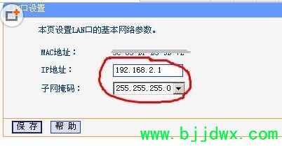

1、将电脑本地连接设置自动获取IP地址和DNS;
2、登陆到无线路由器,把路由器的LAN口地址改成192.168.2.1,避免和猫的LAN口地址有冲突,从猫的任意一个LAN口接条网线跳线到路由器的WAN口上;
3、打开浏览器,输入无线路由器的登陆地址:192.168.2.1,回车,输入无线路由器的用户名和密码(无线路由器的登陆地址、用户名和密码路由器后面会有标签注明),确定;
4、点击左边面板菜单,设置向导,下一步,选择ADSL虚拟拨号上网方式,下一步;
5、SSID框里设置无线网络名称,选择WPA-PSK/WPA2-PSK加密方式,输入无线网络密码(如果是无线路由器需要设置),下一步;
6、保存,重启无线路由器即完成无线路由器的安装调试。
