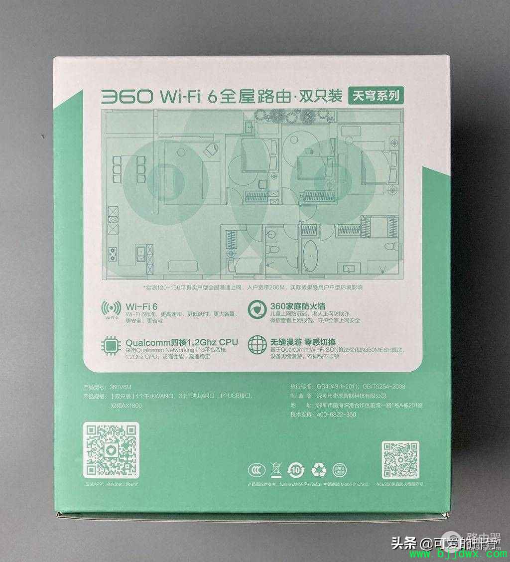

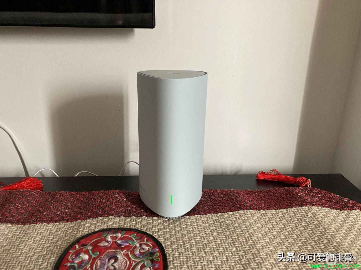

360wifi6全屋路由是 360 公司天穹系列路由器的第二代产品, 主机型号是 360V6, 双只套装型号为 360V6M (以下都简称为 360V6). 包装盒仍然使用 360 传统的绿白二色搭配. 360V6 主机延续了上代的圆三角柱形设计.
360WiFi6全屋路由采用的高通 Networking Pro 400 系列解决方案, WiFi6 IPQ6000 (CPU) + QCA8075 (交换) + QCN5022 (2.4G) + QCN5052 (5G).
360WiFi6全屋路由的规格为 AX1800, 包装上标的 AX3600 意为两台 AX1800, 请勿跟小米 AX3600 等其它规格的产品混为一谈.
该路由通过高通的 Wi-Fi SON 技术实现真正的 MESH 组网功能, 而非 AIMesh 等模拟的 MESH 组网.

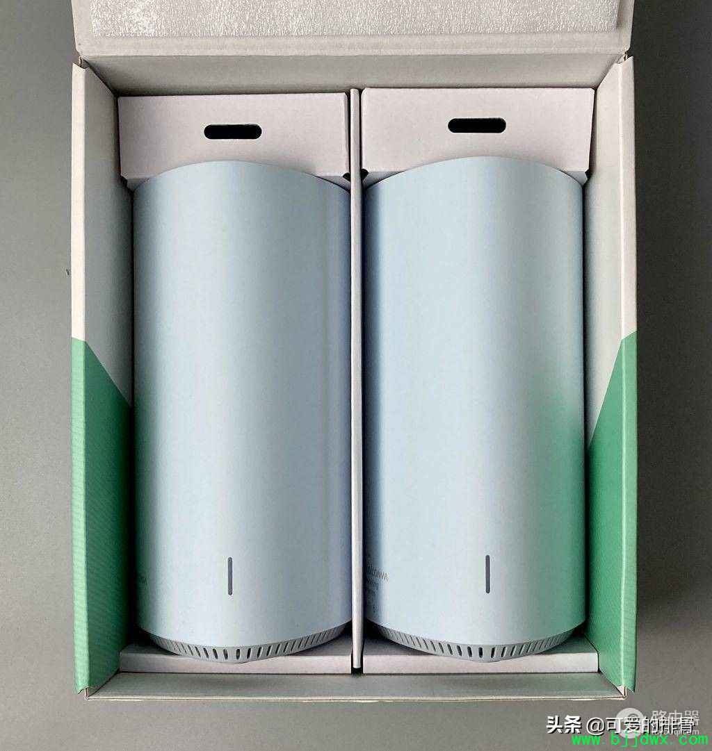

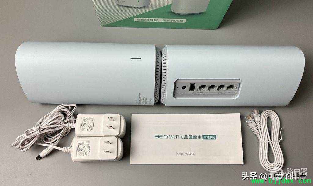

包装含360WiFi6全屋路由路由主机一对, 12V1.5A 电源一对, 八芯扁平网线一根, 快速说明书一张.

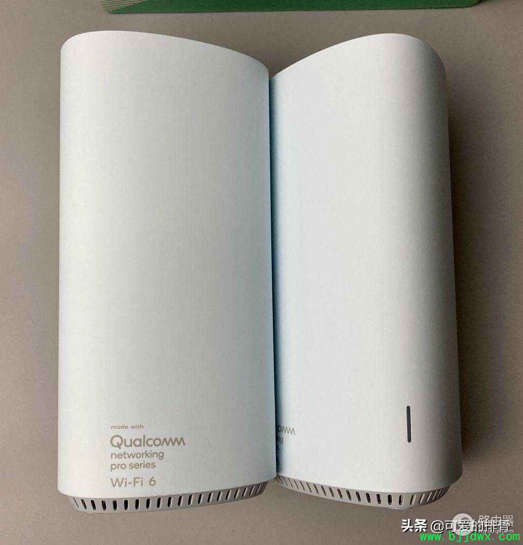

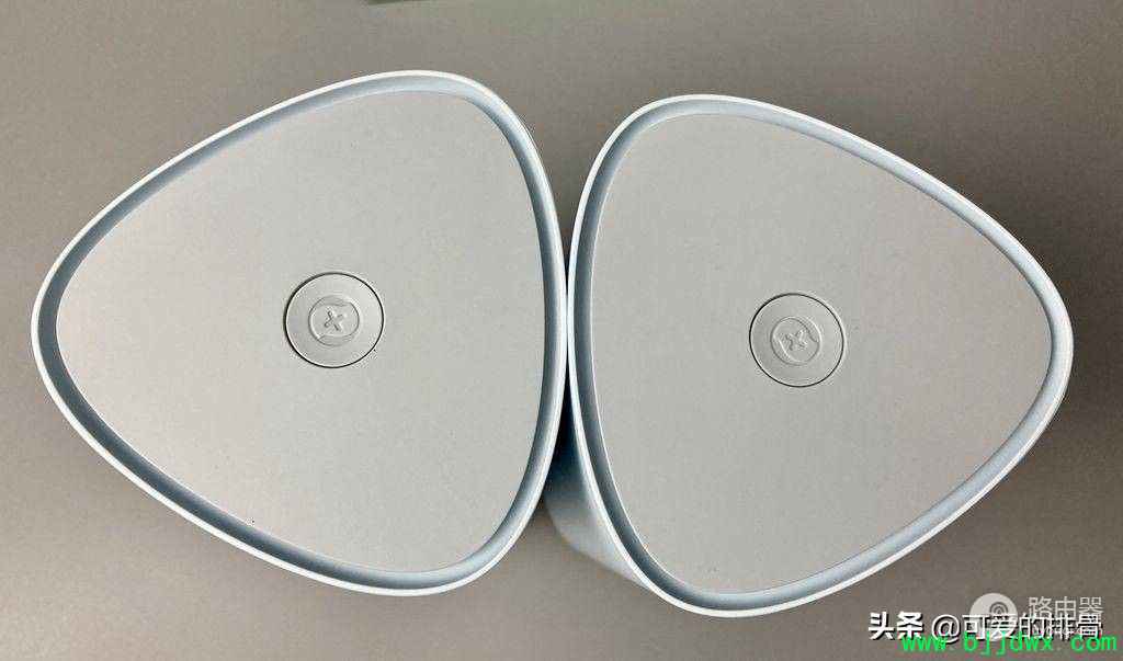

外观跟上一代 360V5 一致, 主要区别是机身由白色改成了淡蓝色, 右侧印有高通网专系列和 Wi-Fi 6. 顶面仍然是一个同步按键, 保持着 360 安全卫士的图标. 喜欢拆机的同学可以从底面三个胶垫开始着手啦~

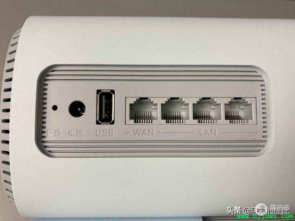

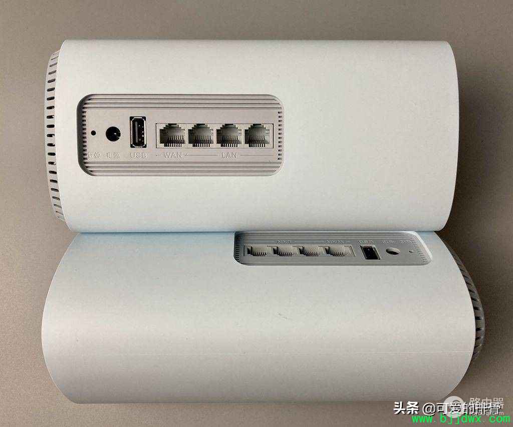

背面提供了 1 个 WAN 口和 3 个 LAN 口, 1 个 USB-A 2.0 口, 电源输入是 DC5.5 接口, 比较通用, 当然还少不了万年小 P 眼复位键~
360WiFi6全屋路由的 USB 口虽然只是 2.0 (可能是为了避免 3.0 干扰 Wi-Fi 2.4G), 但是据说这已经是同价位的 Wi-Fi 6 路由器中唯一有 USB 的了.

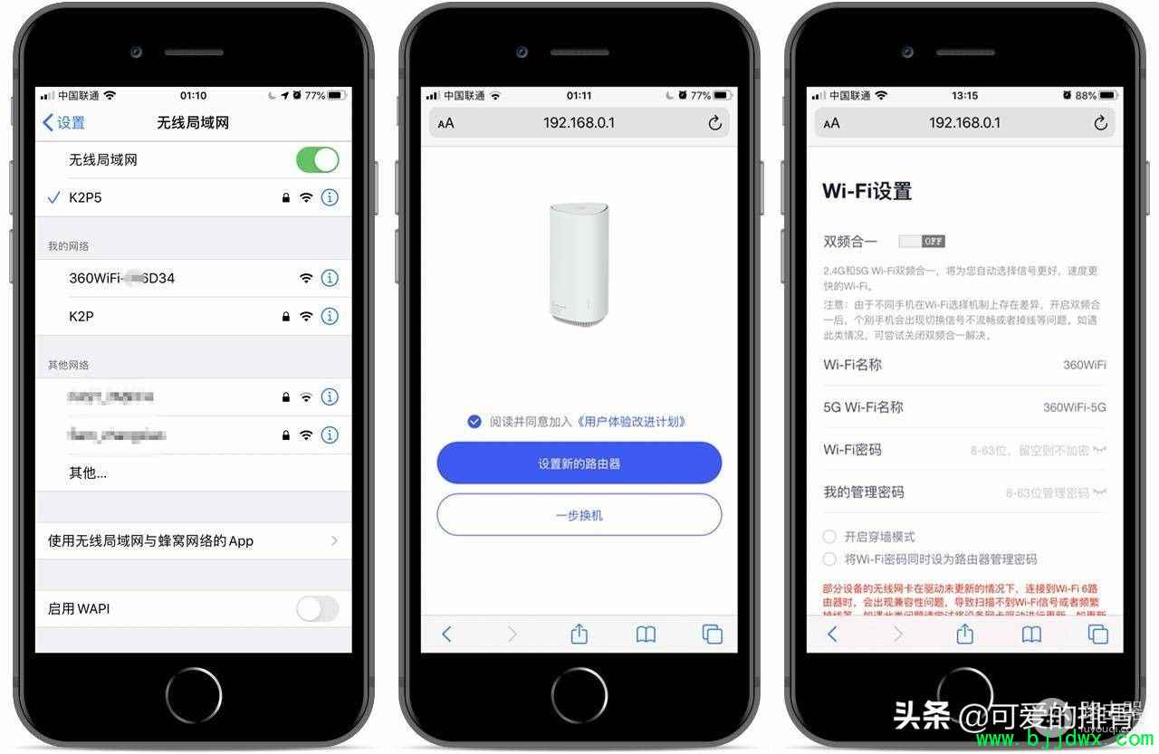

将360WiFi6全屋路由 WAN 口接入光猫或上级路由器, 插上电源. 等待一分钟左右就能在手机的 Wi-Fi 设置里看到无密码的 360WiFi-XXXXXX SSID.
连上 360WiFi-XXXXXX 后手机会自动打开浏览器跳转到管理网页. 请尽快完成这一步, 以免开放的 SSID 被不怀好意的邻居抢先了. 对 360 公司有戒心的同学记得去掉那个加入用户体验改进计划的选项.
在 Wi-Fi 设置页面务必把双频合一关闭. 2.4G 留给客人和老旧设备智能电器使用, 自己用的电脑/手机/平板全都只用 5G 就行了. Wi-Fi 信号强度默认是最高的穿墙模式, 如果要用 无线桥接或 MESH 组网则建议选最低的孕妇模式, 这样更有利于 Wi-Fi 漫游.

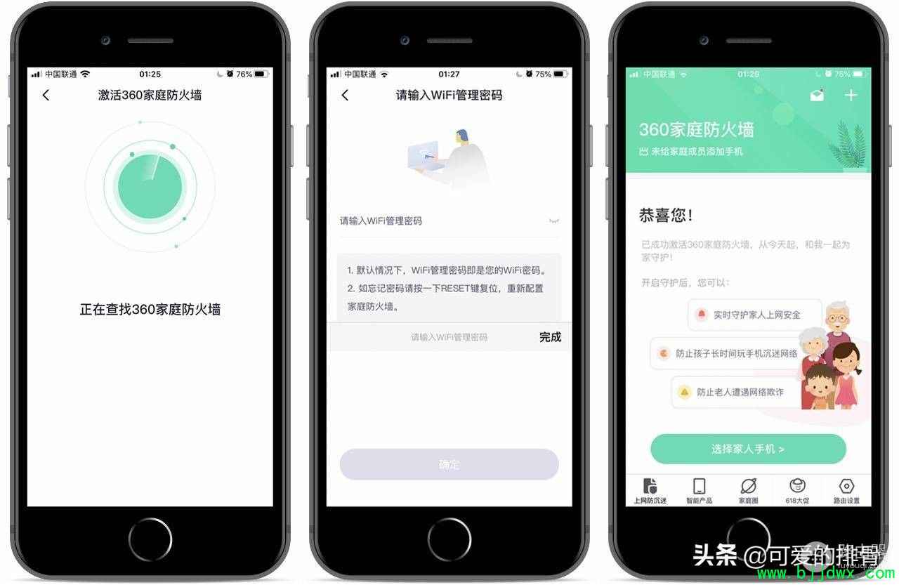

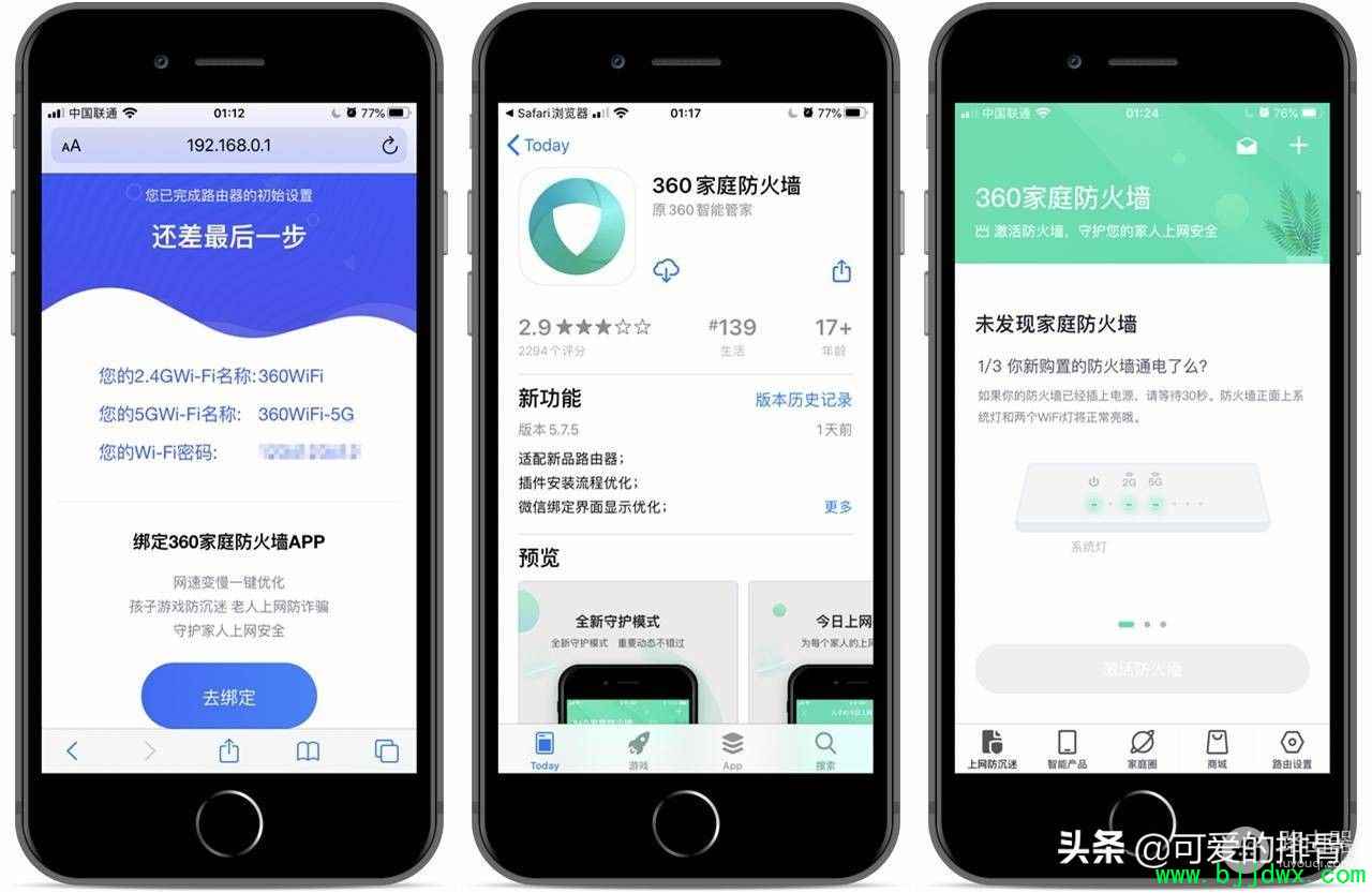

Wi-Fi 设置完成后就可以在 360 家庭防火墙 App 中绑定360WiFi6全屋路由了. 此时手机连接会断开, 需要使用刚刚设置的密码重新连接 360V6.
安装好 360 家庭防火墙 App 后, 点击右上角的  开始绑定.
等几秒 App 搜索到新路由器后, 输入管理密码就完成了绑定了.
这里要注意的一点是: 360 家庭防火墙 App 是通过 360 云端服务器反向连接并管理你的路由器的, 所以当你家断网或者360WiFi6全屋路由未接入互联网时, 你是无法通过 App 管理路由器的.
排骨建议本地管理路由器还是直接用浏览器访问路由器的 IP 吧.

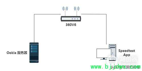

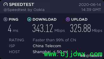

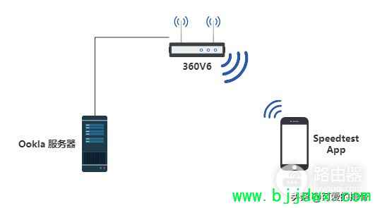

有线速度: 排骨用 360WiFi6全屋路由的LAN 口连接台式机, WAN 口通过 K2P 连到 NAS 上 (威联通 TS-251D). 在 NAS 上的 Docker 中安装排骨自建的 cuteribs/ooklaserver 镜像, 在台式机上运行 Speedtest App (speedtest-cli) 测试 360V6 的 WAN2LAN 性能.
结果: 双向速度均逼近千兆网极限速度 953Mbps (#1), 完全跑满了路由器千兆网口.360WiFi6全屋路由千兆有线 NAT 性能满分.

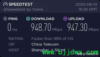

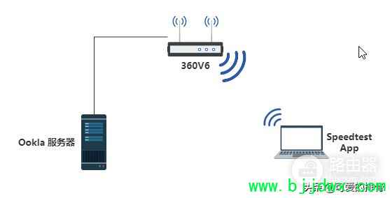

AX200 无线速度: 排骨使用装上 AX200 无线网卡的笔记本电脑运行 Speedtest App 测试360WiFi6全屋路由 的 5G 性能, 同样还是用 NAS 作为 Ookla 服务器.

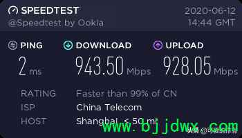

结果: AX200 下行基本跑满千兆, 上行速度只差 3% 就跑满了. 双天线 80MHz 的上限 5G 带宽是 1200M, 按照排骨一惯信奉的 70% (#2) 无线速度 (即 1200 x 0.953 x 70% = 800) 就算优良的观点, AX200 与 360V6 的传输速度已经明显超过了 70% 的界线. 360V6 5G 性能 98.5 分.

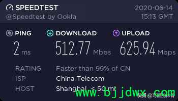

https://www.speedtest.net/result/i/3954550820

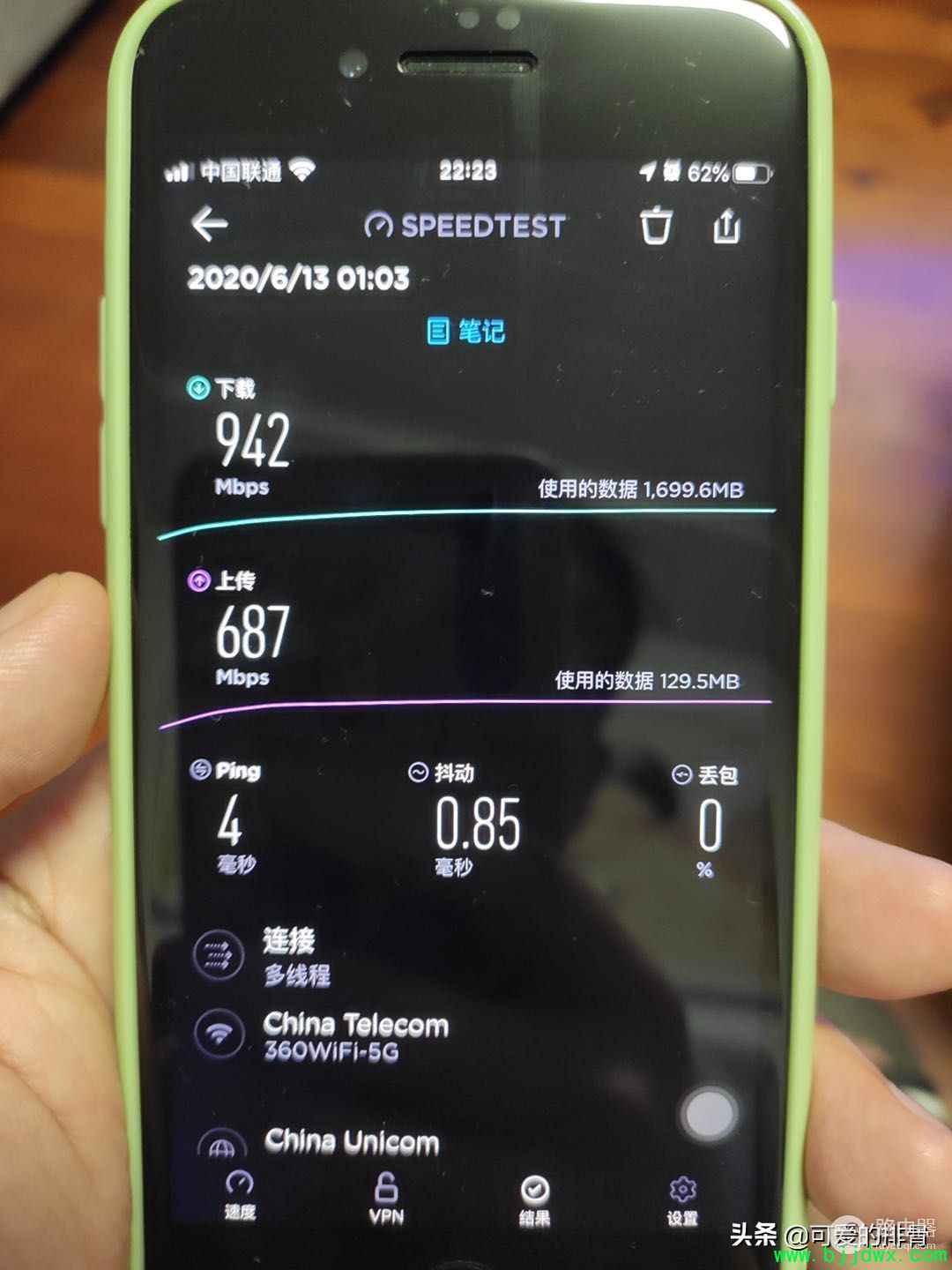

iPhone SE2 无线速度: iPhone SE2 (与 iPhone 11 的 Wi-Fi 芯片相同) 作为 Wi-Fi 6 手机中的主要代表之一, 没道理不加入战场. (其实排骨也没有别的手机可耍了 ). 测试方法与 AX200 相同, 只不过 speedtest-cli 换成了 AppStore 里下载 Speedtest iOS.
结果: iPhone SE2 的下行也基本拉满了千兆水管, 但上行只达到 60% 的速度. 但是偷瞄一下其它品牌 Wi-Fi 6 路由和手机的实测速度之后, 360V6 5G 性能好像仍是最高.

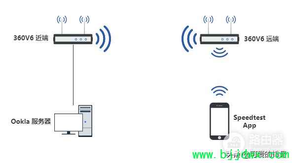

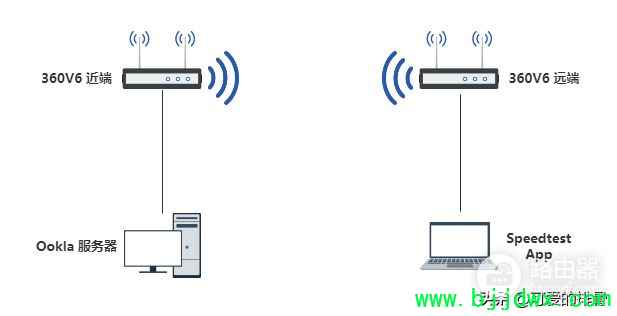

MESH 远端有线速度: 因为这款路由器的套装只有两个无线节点 (360V6 x 2), 无线组网的结构并不是网状, 所以此时组成的网络并不能称为真正意义上的 MESH 网络 (至少三个节点).
排骨将 MESH 近端 (客厅) 有线连接 Ookla 服务器, 远端 (厨房) 有线连接到笔记本来测速. 此时两个路由器节点相当于两块无线网卡互联着.
结果: 远端速度只有满速的 50% 上下, 这个结果排骨并不太满意, 速度损失还是比较明显的. 但是其它品牌的双频 MESH 产品是不是能够达到这个速度呢? 排骨目前还没看过到. 360V6 单跳 MESH 能跑满 500M 宽带.
https://www.speedtest.net/result/c/f4632c4e-30e1-4753-a03c-d20be19f0bb1
MESH 远端无线速度: 360WiFi6全屋路由作为双频的 MESH 节点, 用 iPhone SE2 无线访问远端节点时, 必定出现较大的速度折扣 (远端节点的去程与回程同时由 5G 频段承载, 而 Wi-Fi 还只能工作在半双工状态下).
结果: iPhone SE2 的速度只能达到满速的 30% 了 (谁让你不拉网线呢? ). 这个速度对绝大部分家庭而言应该是足足够了吧. 360V6 MESH 仍有双频的短板 (#3). 如果有三频 (双5G) 则可以达到远端有线的水平.

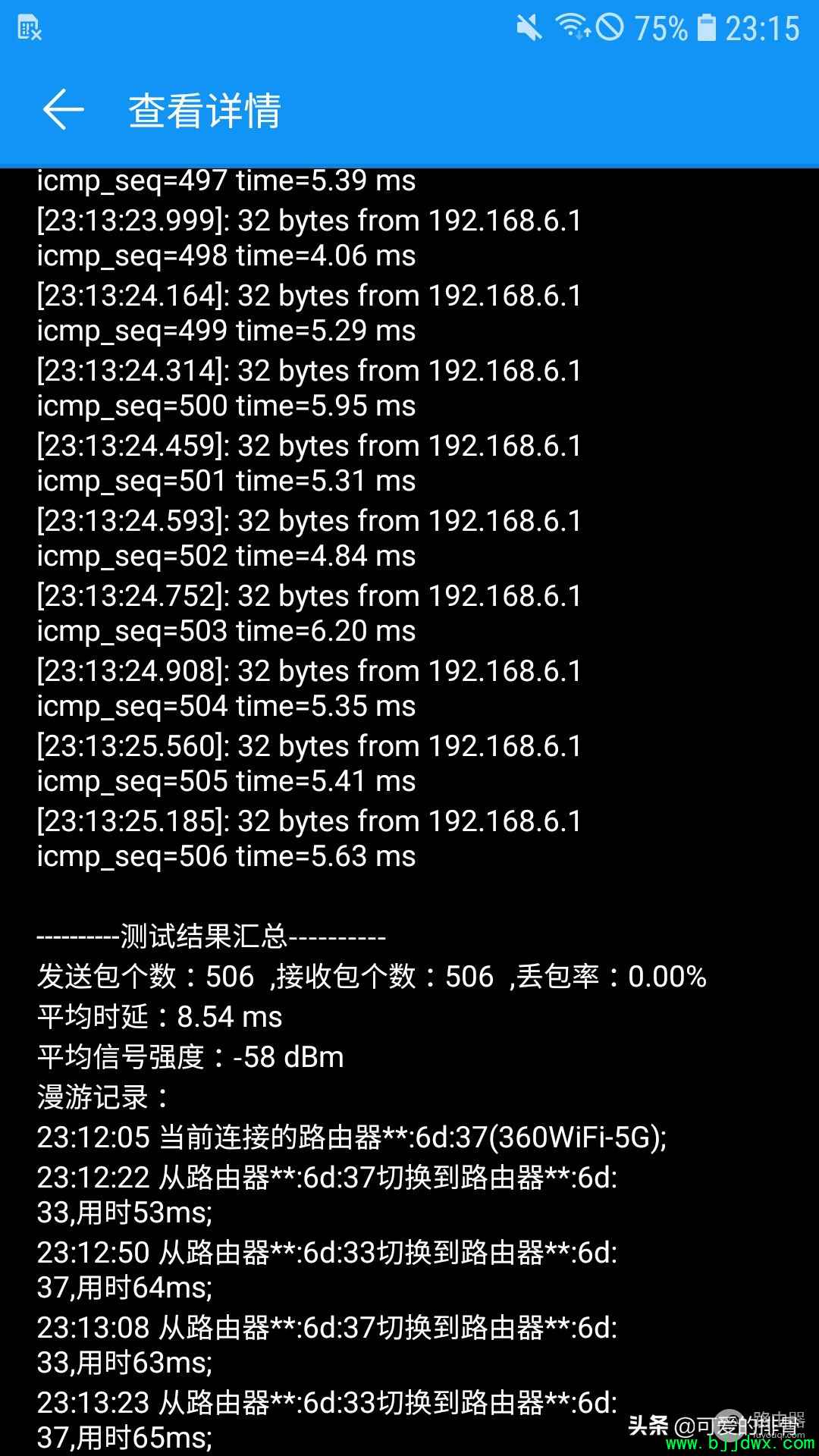

排骨之前试过用 Wi-Fi 魔盒无线漫游, 貌似依靠一秒一 ping 的来检测漫游状态? 经常出现丢包或 0 毫秒漫游... 这不是比撸大师还娱乐么.... 灯大群里一群友建议排骨用 Wi-Fi 评测大师 (安卓). 试了一下, 可以设置最低 10 毫秒间隔的 ping, 看起来不错.
实测用下来, ping 间隔最低间隔是 150 毫秒, 也许是排骨的旧三星 S7 性能不行? S7 在两个 360V6 节点之间漫游了 4 次, 每次漫游时间都只有几十毫秒...360V6 MESH 组网的无线漫游这么牛X吗?

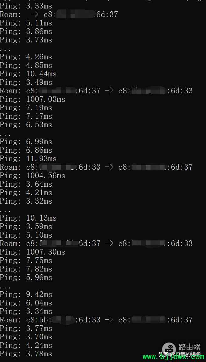

排骨感觉 Wi-Fi 评测大师的漫游延时过于平稳而抱有怀疑态度, 于是自己编写了一个小程序来做漫游测试. 实现原理很简单: 每 100 毫秒获取一次当前 BSSID, 同时再发送一次 TCP SYN (TCP Ping) 包并输出延迟时间. 这样超过 100 毫秒的漫游延迟必定会在 Ping 包延迟中体现.
然后排骨端着笔记本在家里到处转收集数据. 发现漫游造成的延迟有 3 次在 1 秒左右, 还有 1 次小于 100 毫秒. 感觉这个结果还是有点靠谱的 , 程序可能还需要改良一下,但是已经比娱乐魔盒靠谱多了.

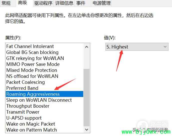

由于笔记本无线功率较大一些, 所以测试漫游时务必将无线网卡的漫游主动性调到最高!
总的来说,360WiFi6全屋路由 MESH 组网还是可以无缝漫游的 (没丢包), 只是延迟有长有短而已. 开黑打团的时候漫游时会卡一下, 但不至于掉线.
