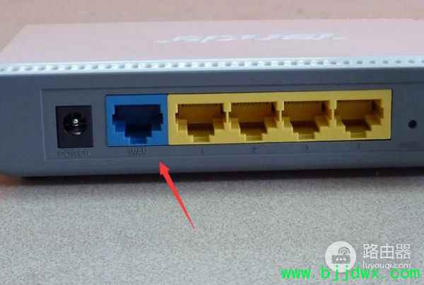

1、把入户网线连接到路由的WAN口。
  2、用另一根网线一头连接电脑,另一头连接到路由LAN口。(LAN口是路由上标有1、2、3、4的接口)

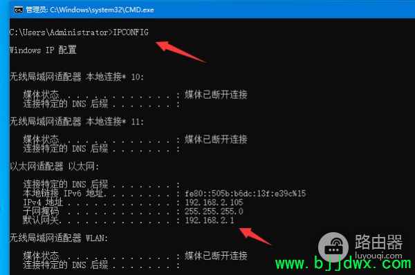

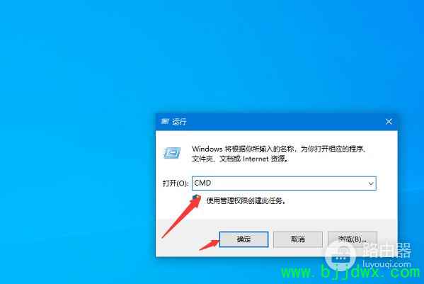

1、在电脑连接光猫且可以上网的前提下,点击电脑右下角的开始,选择运行。
2、在出现的对话框中输入CMD点击确定。
3、在出现的页面中输入IPCONFIG按回车,并记下其网关IP地址。

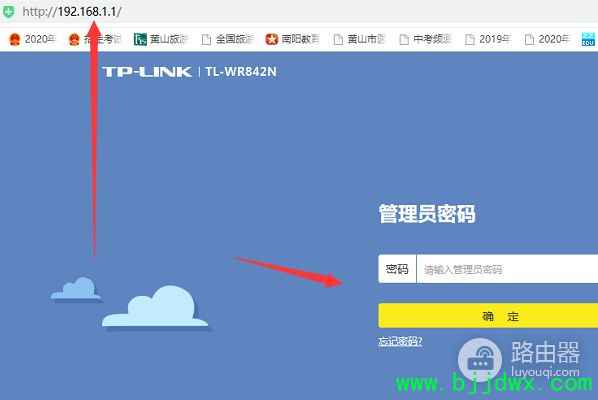

4、此时断开电脑与光猫的连接,将其与路由器连接。在浏览器地址栏中输入登录IP以及密码登录进入。

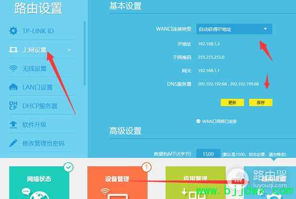

5、进入到路由器后台以后点击路由设置。然后选择上网设置,将其WAN口连接类型设定为自动获取IP地址,点击保存。

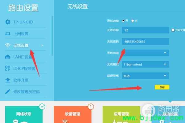

6、点击无线设置,勾选开启无线并输入需要的名称以及密码点击保存。

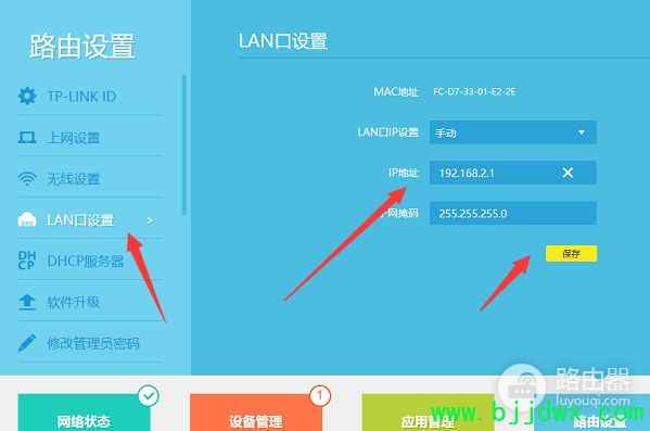

7、点击LAN口设置,将其IP地址修改为不同于光猫的IP地址并点击保存。

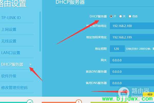

8、再点击DHCP服务器,勾选开启DHCP功能以后点击保存。
9、此时将该光猫的网线插入到路由器的WAN口。
