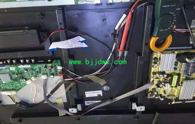

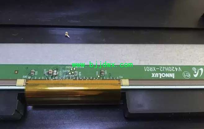

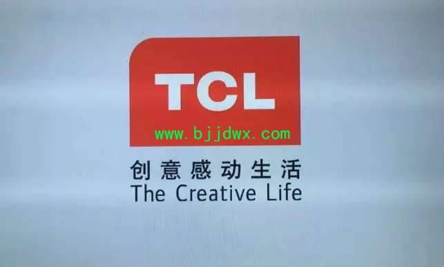

故障表现:开机声音正常,背光亮灰屏

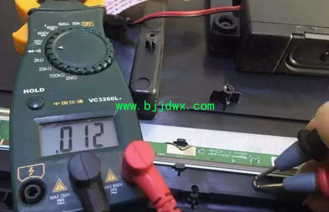

故障维修拆机检测上屏12V正常. 测VGL VGH 均无,测VAA短路,屏号V420HJ2-XR01;断开边板两根连接排线。发现是右边边板VAA短路,取下CD21后 不再短路,更换贴片电容通电测试VAA 17.6V,故障解决。
