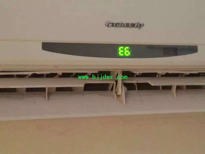

 E6故障是格力变频机常见的故障之一,此故障涉及的因素比较多,许多维修师傅碰到后总是不做分析判断,检查都不检查,直接更换外机电器盒及内机主板,最终发现换了配件还是解决不了问题。现向大家分享E6故障的排查思路,供大家参考:

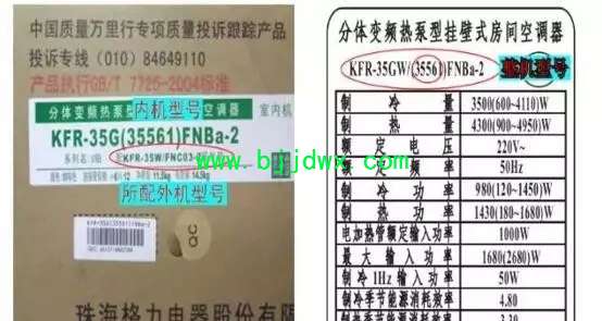

1、内外机不匹配:
        根据内机包装箱上的型号标记或者室内机右侧面的铭牌上的整机型号确定所配外机。假如不匹配,请更换正确的内外机。

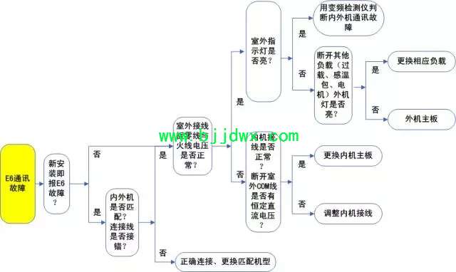

       断开外机侧的通讯线(黑色),“多功能变频空调检测仪”接入外机侧的接线板。使用调试仪开机运行,看外机是否能正常运行,如不正常,更换外机电器盒,如OK,进行后面的测试。
4、内机主板故障:
         断开内机侧的内外机连接线(内机侧的零火线及通讯线),用“多功能变频空调检测仪”接入内机,开机运行,看内机是否正常运行。如不正常,更换内机主板。
5、电源干扰等:
        排除内外机连接线、外机电器盒、内机主板、电源电压过低等因素后,要检查现场是否有干扰源干扰到空调,如:监控设备干扰、进口灯(电源驱动器)干扰、内外机连接线跟网线绕在一起等干扰因素。
